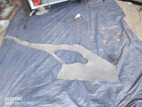

1er étape virer la pourrie, récupérer les vis et repérè leurs emplacements puis mise en place "pour voir" Je l'ai fait tenir en remettant les vis puis des petits serre joints
feutrine 1.jpg (45.29 Kio) Vu 2835 fois

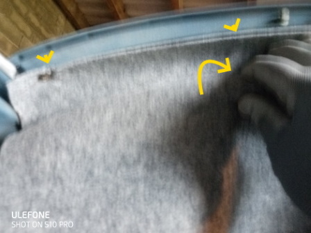

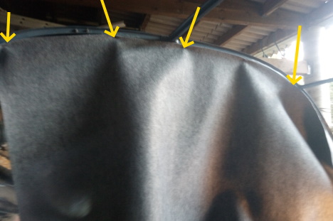

Ensuite j'ai fait glisser la feutrine à sa place définitive les petites flèches jaune signale les vis, la grande la rotation pour pousser le feutrine bien en fond de la caisse
feutrine 2 b.jpg (44.97 Kio) Vu 2835 fois

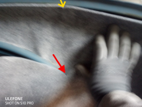

Après avec une lame de rasoir ou de cutter j'ai découpé au fond
feutrine 3.jpg (50.16 Kio) Vu 2835 fois

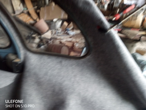

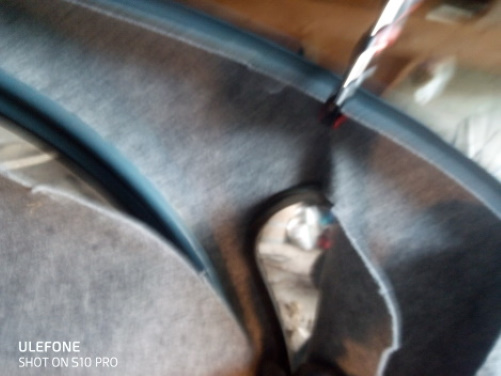

j'arrive à la custode
feutrine 4.jpg (55.08 Kio) Vu 2835 fois

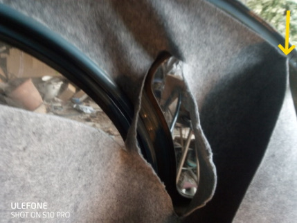

je m'aide d'un serre joint
feutrine 5.jpg (58.2 Kio) Vu 2835 fois

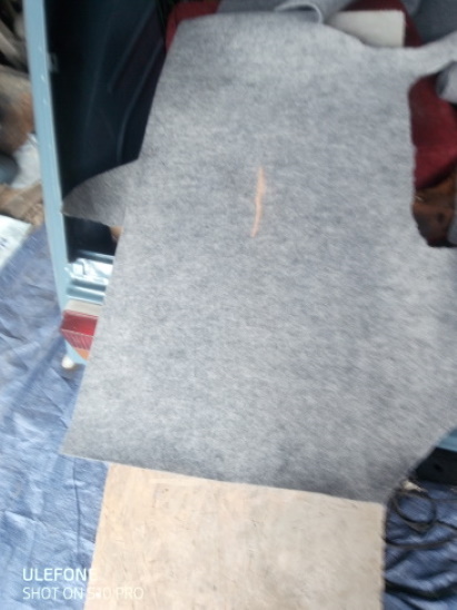

je démonte tout pour couper

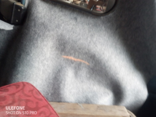

feutrine 8.jpg (71.33 Kio) Vu 2835 fois
Voila c'est prêt à être remonter à la colle et les vis
feutrine 9.jpg (76.44 Kio) Vu 2835 fois

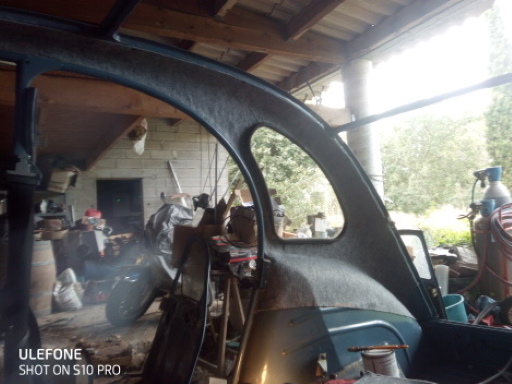

C'est fini pour le 1er coté !
feutrine 10.jpg (81.07 Kio) Vu 2835 fois
ATTENTION Sur l'autre coté il il y a les câbles qui vont vers l’arrière, voila j’espère que c'est clair :lunettes:
