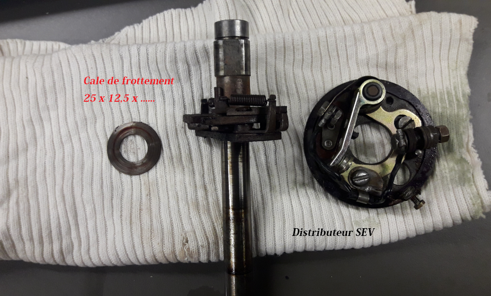

Quelqu'un pourrait il me dire ou trouver des rondelles de frottement pour rattraper le jeu de l'arbre de distributeur SEV ( sur la Noiraude ) , les cales font 25 x 12,5 x .... (en dixième) j'ai environ 5 dixièmes à caler

C'est pas dans des dimensions normalisées...Diamètre 12,5 !!!
Il faudrait que tu les fasses fabriquer par un atelier de mécanique générale ou un ajusteur, en plus tu pourrais choisir la matière.

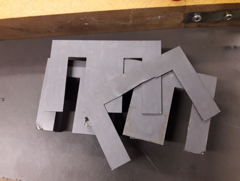

Je pense avoir résolu le problème en taillant une rondelle dans du clinquant ( enfin ça y ressemble ) barrettes que j'avais récupéré dans un vieux transfo , en espèrent que cela convienne :???: ,
A votre avis . [/i]

Le noyau des transformateur, c'est quel métal ?
En principe c'est du fer au silicium, ou ferrosilicium, et pas de l'acier, donc peut-être trop tendre pour ta rondelle, non ?

Justement je sais pas :???: je peux revoir ça !

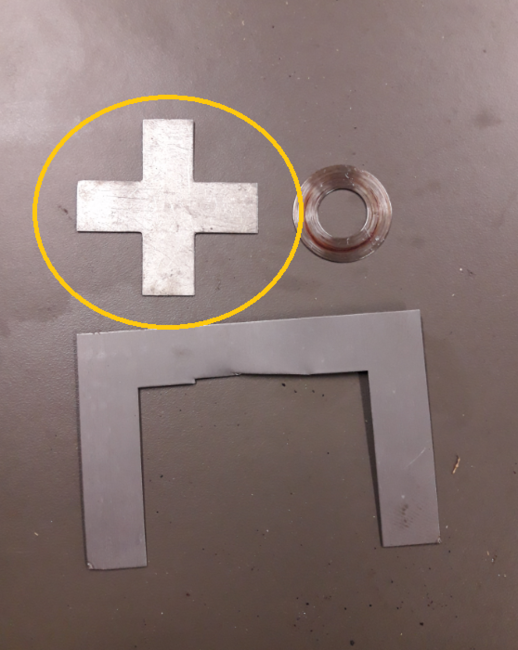

J'ai trouvé ça dans mon stock , une croix de rehausse pour pivot de porte en clinquant mais trop petite pour tailler une rondelle .
