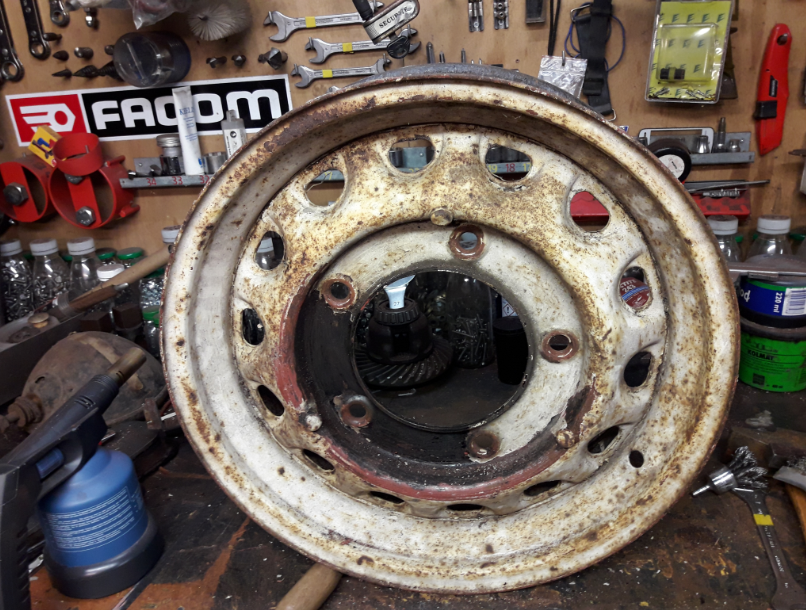

J'ai fait un pré-grattage de la peinture pour y voir plus clair ,
Elle sont correct pour des jantes qui 70 ans , et elles ne sont pas tordues :non: ,Je me suis aperçu que les quatre jantes ont reçus un apprêt noir ( Usine de Slough ) contrairement aux miennes qui était en apprêt rouge ( Javel )

Premier décapage et contrôle terminés , reste redressage , sablage et Époxy .

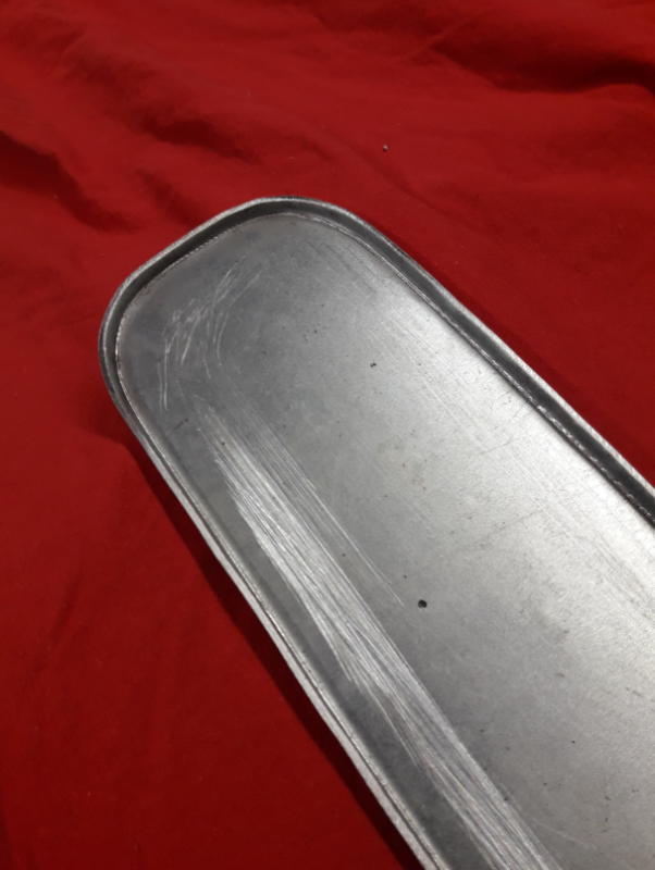

Marc 77 a écrit : :salut: jour bon à vous tous ,
Aujourd'hui désossage de la trappe d'aération pour fabriquer un calibre pour former le nouveau capot , le capot ayant les bords attaqués par une légère corrosion , j'ai décidé de le replacer , la partie recevant le joint par chance est intacte .... faut dire que même avec 70 ans au compteur Madame a de beaux restes ;) .et vas encore faire tourner la tête à quelques uns :amour: .
Trappe aération ...PNGTrappe de ventulation ..PNGCapot de trappe de ventilation +gabarit.PNG
Pour la suite faudra attendre demain .
:salut: ,
Voila la trappe est quasiment terminée demain il fera jour pour la fixation sur le mécanisme
[/i]
