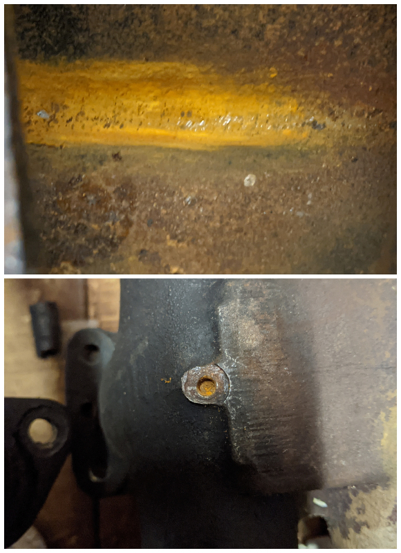

Le marronnier de l'araignée est de retour. J'ai comme beaucoup dis à qui voulait l'entendre que les pipes d'admission étaient percées pour laisser passer un éventuel trop plein d'essence et éviter de noyer le moteur.
Sauf que j'ai deux araignées d'origines différentes qui ne sont pas percées..
1) AM2A origine Dyane avec turbine!!
2) V06-630 origine Visa 652cc.
Questions:
Quelqu'un a-t-il déjà vu ça? Je me demande si ces pipes étaient montées avec les carburateurs équipés d'un étouffoir?
Comme j'envisage d'en utiliser une en remplacement d'une pipe 2 en 1 faut-il que je perce?
Re: Araignées
Celle de Dyane devrait être percée. Le trou est minuscule au centre d'un bossage. Peut-être que sur la tienne il est bouché par la rouille !
Le percer ? Oui peut-être mais avec une mèche très fine, 1 mm c'est déjà trop...
Pour la Visa, je ne sais pas...

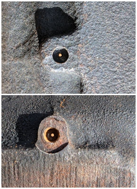

Ok je vais me pencher sur la pipe de Dyane je pense comme toi, c'est la première fois que j'ai perdu le trou :o je finis par douter.
2CV6Special76
Messages : 146
Re: Araignées 2cv d'origine différentes qui ne sont pas percees
Message par 2CV6Special76 »
Je suis sorti de ma cave regardé d'un peu plus près, mis un ou deux coup de marteau et bingo... Les deux pipes sont percées. Effectivement moins d'1mm je dirais 70/100; voir un poil plus sur la pipe visa???
voilà Lundi je n'étais pas réveillé mea-culpa maxi mea-culpa si si elles coulent :wink:
