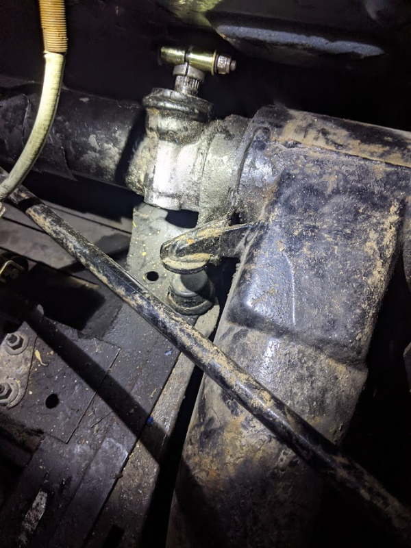

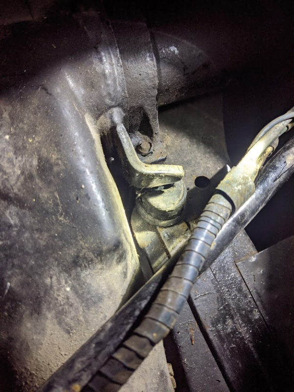

Déjà, concernant les butées avant, j'ai remarqué qu'elles ne sont pas identiques
Butée avant gauche : Butée avant droit : La gauche à donc une rondelle soudée et attachée au bras via 2 fer, et la droite comporte juste un fer plat soudé et cintré (la butée caoutchouc est d'ailleurs bien enfoncée et à changer)
J'imagine qu'en sortie d'usine ce sont les mêmes de chaque côté, un des 2 bras à certainement été changé à la suite d'un choc ou autre. Il y a des contrindications à un montage dépareillé comme celui ci ?

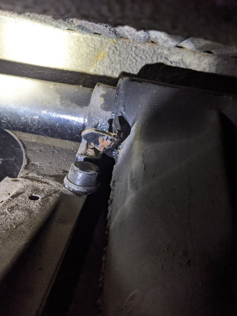

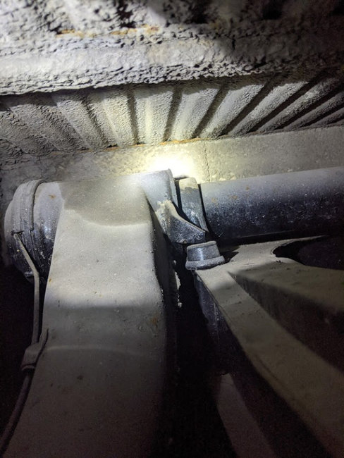

Maintenant le réel problème concerne les butées arrières. Celle de gauche est vraiment très proche du caoutchouc, c'est certainement dû au fait que les ak 400 sont surélevées par rapport aux autres modèles (dites moi si j'ai juste, peut être que même les berlines on toutes cette caractéristique
Cela m'amène à me questionner :
- la butée arrière droit sera certainement à détordre/changer. Est ce que je peut prendre pour modèle celle de gauche ?
- Au delà de ce problème, le fait de rouler comme ça n'a il pas pu abimer ou user prématurément d'autres pièces ?
