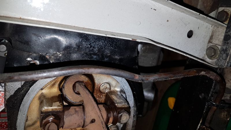

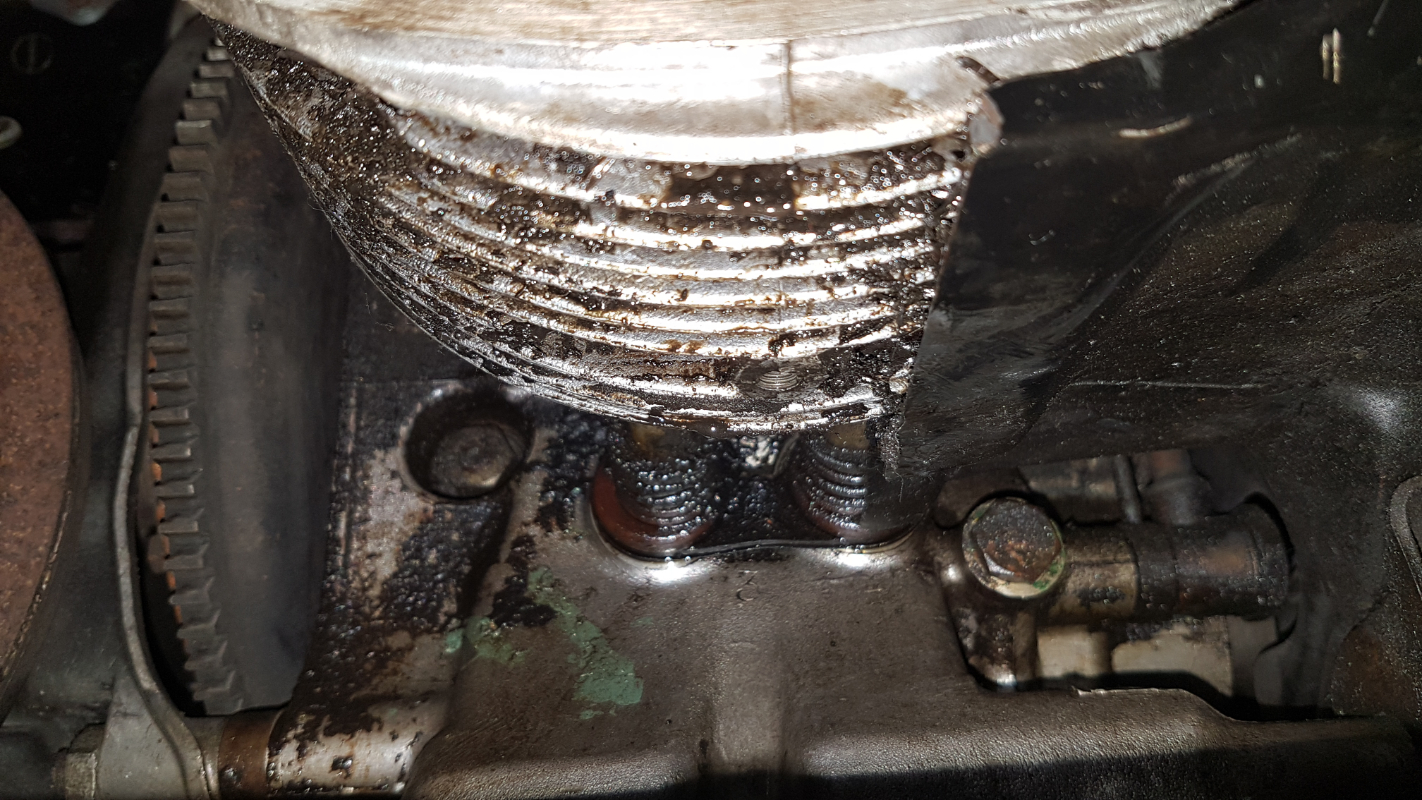

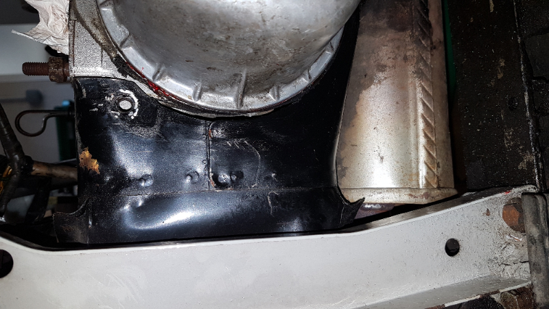

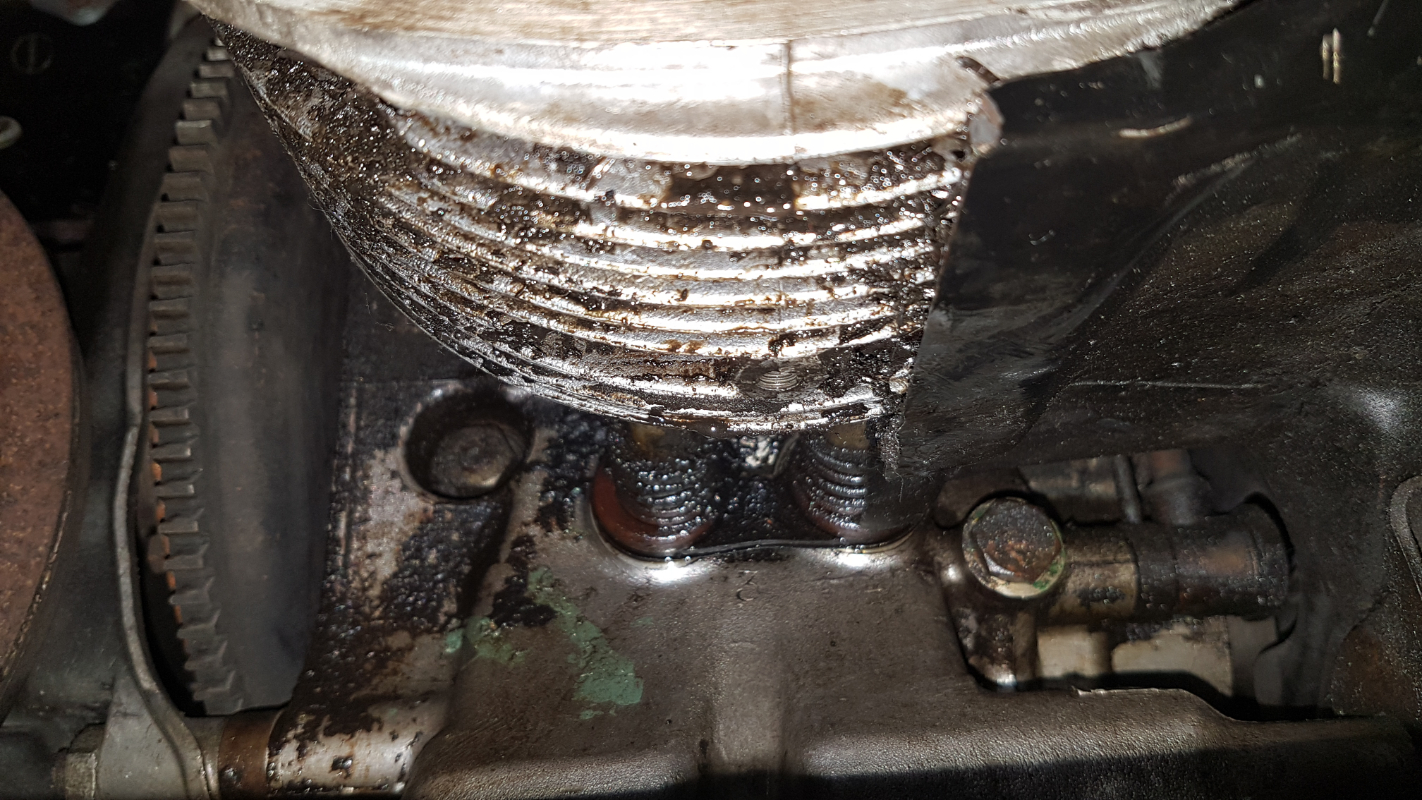

Voilà les tôles de chaque côté. Je ne vois aucune vis...
Je mets aussi des photos des joints à lunettes tels qu'ils sont là.
Merci pour les conseils !
