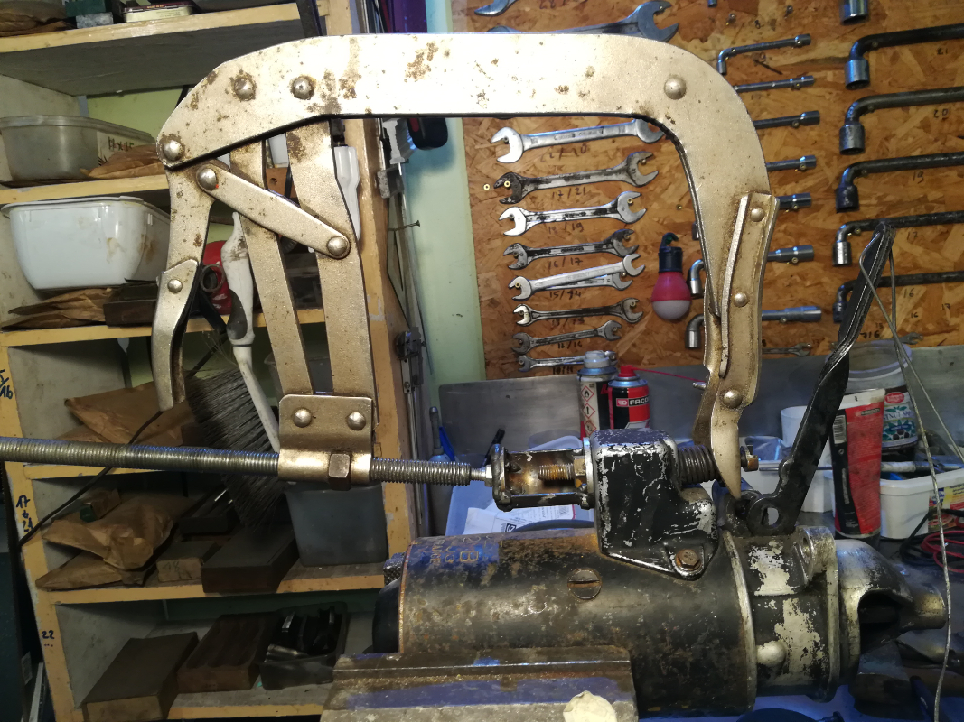

Détournement d'outil ...
Ceux qui ont déjà été confrontés au problème, comprendront ; les autres je vous laisse réfléchir :mdrr:
Âge : 58
Re: Détournement d'outil ...
Tu utilises un lève-soupapes pour comprimer le ressort du "bendix" du démarreur. pas bête....
Socotel
Messages : 812
Message par Socotel »
Pas mal du tout !
C’est tellement pénible de régler la garde de la commande, je m’y suis repris à 6 fois, avec démontage graissage à chaque fois...
Messages : 6431
Socotel a écrit :Pas mal du tout !
idem ! c'est vraiment au demi-millimètre près :larmes:
