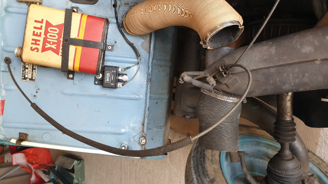

J'ai un bruit sourd (boum boum boum boum) qui se fait entendre devant, surtout après le passage de 1ère en seconde, également après le passage de 2ème en troisième, et d'autant plus si j'accélère beaucoup. Ce bruit est un peu accentué en braquant et cesse si j'accélère moins. Ce bruit ne se fait pas entendre si je n'accélère que légèrement. En 1ère je ne sais pas car je passe très vite le seconde.
J'ai remarqué que le bruit est d'autant plus présent et fort si il y a beaucoup de poids dans la voiture.
C'est un peu comme si le moteur voulait faire rouler la voiture plus vite qu'elle ne peut l'encaisser.
J'ai regardé du côté cardan, des 2 côtés et du côté boîte comme du côté roues. Je n'ai pas trouvé de jeu.
Merci de vos suggestions de diagnostic.

Bonjour, 2 possibilités, ou c'est le pot d'échappement qui tape contre le châssis ou tes supports moteur sont mort lorsque tu accélère le moteur vibre contre le châssis

CHARLYSTONE a écrit :Bonjour, 2 possibilités, ou c'est le pot d'échappement qui tape contre le châssis ou tes supports moteur sont mort lorsque tu accélère le moteur vibre contre le châssis
Ou un objet oublié dans coffre,bouteille de gaz ballon de foot ect...

J'ai le même bruit, en fait j'ai la boîte a air qui est un peu trop près de mon aile depuis le changement de mon moteur et cela fait le même phénomène quand j'accélère sur les premiers rapports et disparaît en vitesse stabilisée.

Non je parle des boîtes à air pour le chauffage qui sont entre la pipe d'admission et l'échappement.
Elles sont reliées a l'aile par un conduit, celui de droite étant très, trop proche tape à l'accélération contre cette dernière.

Rien ne bouge, à mon avis tout est bien fixé, silent blocs en bon état...
