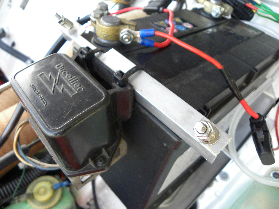

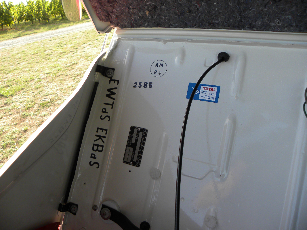

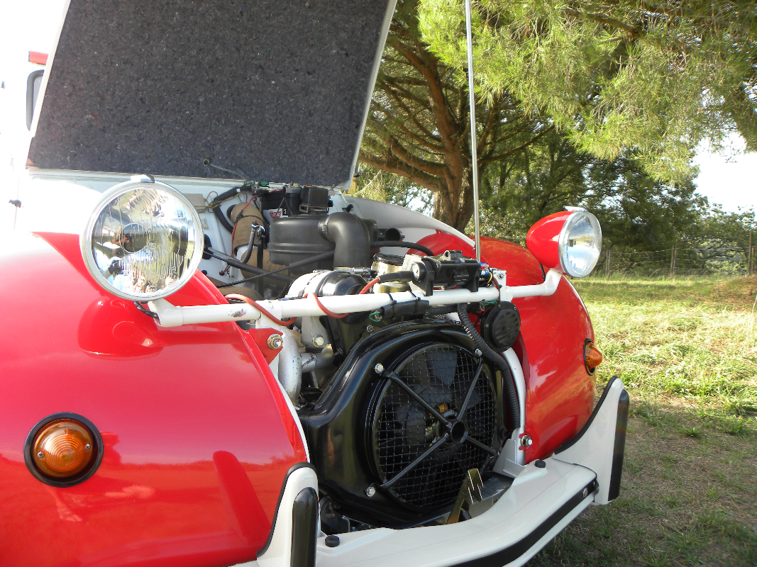

Compartiment moteur...
A noter, reproduction maison du code couleur, ainsi que du tampon AM84... côté batterie, ma bidouille avec des tiges en inox pour la fixation de cette dernière et une cornière en alu pour bloquer l'ensemble (retour du régulateur sur cette cornière)
A vos commentaires ;) ;)

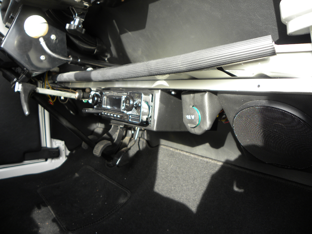

Reste l'intérieur, c'est bien le coin des photos ? alors c'est un plaisir de faire partager la fin de ce projet avec des connaisseurs !!!
Passage d'un 12v (allume cigare) sur support maison et autoradio type "vintage" avec 4 enceintes (2 avant avec supports fait maison sous tablier, et deux sous sièges arrières avec supports aussi maison)...
A vos commentaires, c'est toujours un plaisir de partager et d'avoir vos commentaires, même si je sais qu'aujourd'hui elle est bien plus belle qu'à la sortie usine, mais c'était le but à atteindre et c'est du bonheur sur quatre roues !!!
Topet' comme on dit chez nous dans le 49

Très belle rénovation :pouce: 2 petites astuces si je peux me permettre, tu a un écrou borgne pour fixer ton aile, comme moi,mets une rondelle en cuivre la même que celle des boulon de vidange tu n'abimerra pas ton aile, ensuite tu prolonge ton fil de masse du clignotant que tu fait passer au même endroit que le plus tu rajoute une fiche femelle et une mâle, comme ça quant tu demontera ton aile c'est plus pratique :salut:

Très beau, bravo. :clap:
Une petite remarque : ce n'est pas bon d'enrouler le fil de bougie autour de la barre de phare. Outre le fait que tu augmentes considérablement le contact entre le fil de bougie et la masse (risque de pertes par induction), tu crées une espèce de bobine qui va encore augmenter les pertes. Les fils de bougies doivent être éloignés le plus possible de toute masse métallique.

Merci à vous pour vos commentaires élogieux et les remarques judicieuses de Bob et Charlystone.

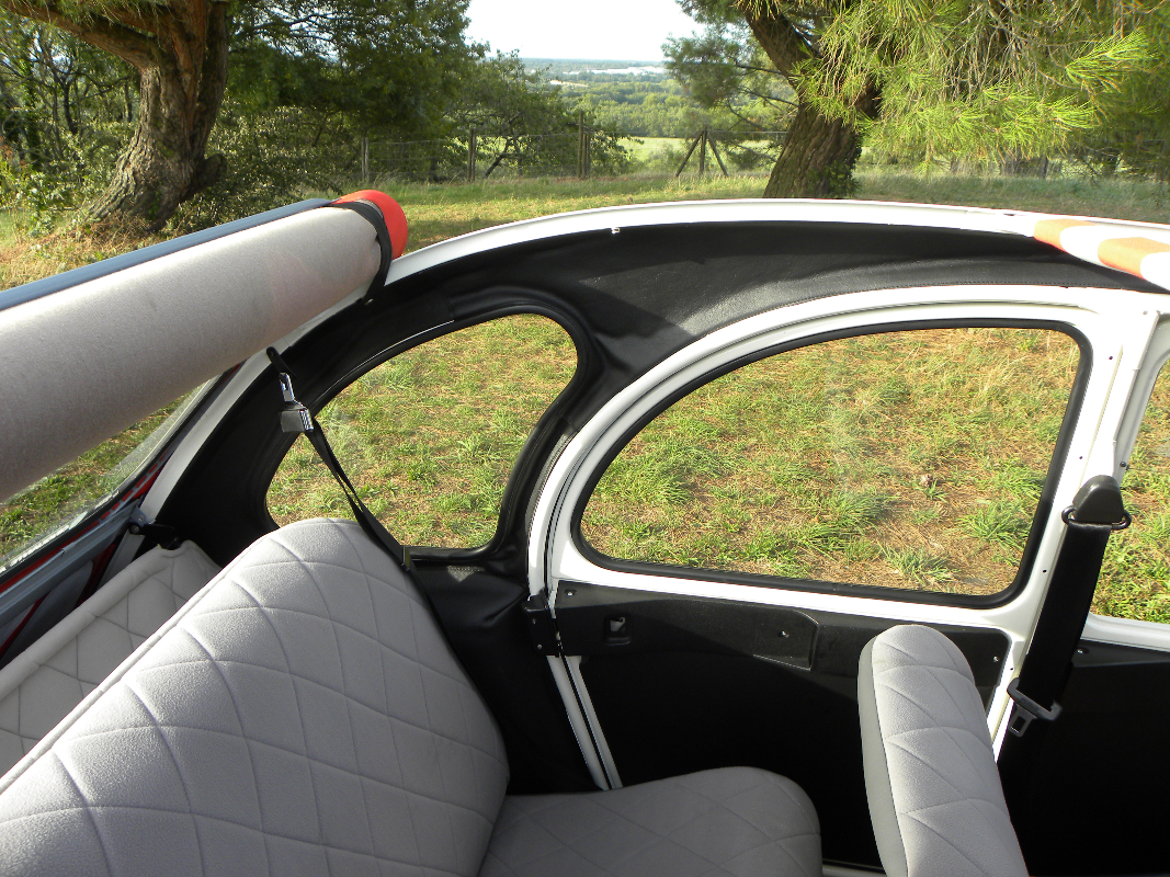

La toile sous la capote rouge et blanche sympa mais quelle utilité ?

Benoit H a écrit : 03 janv. 2021, 23:28 La toile sous la capote rouge et blanche sympa mais quelle utilité ?
Cela s'appelle un tendelet.
Si je ne me trompe pas, c'est apparu sur la série spéciale "SPOT". Première série spéciale en 1976, basée sur une 2cv4.
http://forum.2cv-legende.com/viewtopic.php?f=29&t=2684
Cela permet d'éviter d'avoir le soleil sur la tête tout en profitant d'être capote ouverte. C'est un pare-soleil en fait.
Je trouve cela personnellement fort sympathique.

Sinon pour le tendelet, Eric a parfaitement expliqué son utilité...le mien vient d'Allemagne (chez Cipère) mais maintenant plusieurs fournisseurs en font.
