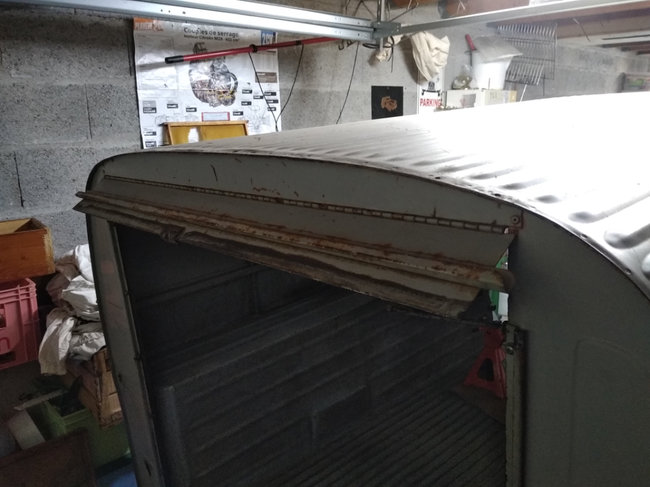

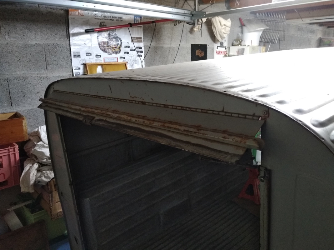

Re: Remplacement planchers, bas de caisse , plancher pedales sur ma 2cv y a t-il un ordre de remplacement ?
Je procède même celle qui a une ouverture en haut à l arrière . Il giraphon...
- Âge : 58
Avec le girafon, c'est plus rare. Mets une photo pour ceux qui ne connaissent pas....

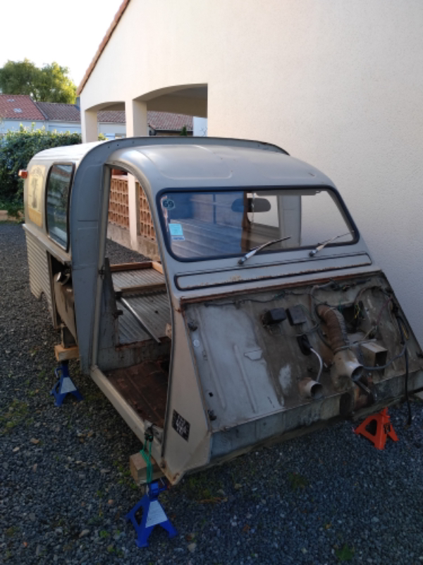

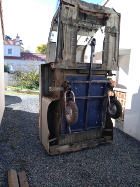

Allez , j ai commencé la semaine dernière ,
Un petit support pour déplacer la caisse sur le gravier , ça aide.

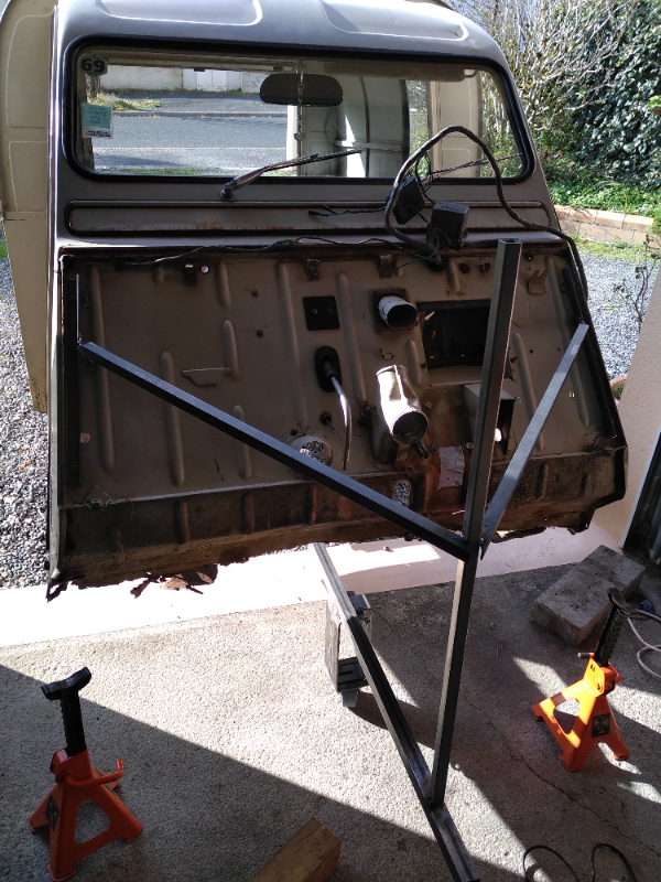

Avec girafon ...
- Messages : 16251
Pratique !!
- Âge : 58
Deuchémoi a écrit :Pratique !!
Oui c'est fait pour transporter des charges longues : planches, échelle....

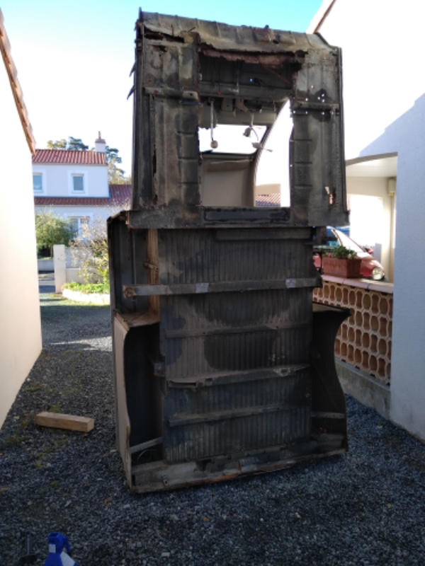

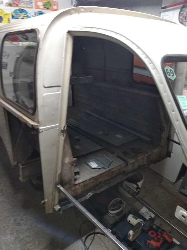

Encore quelques photos du remplacement bas de caisse , planchers, plancher pédale, et renfort d auvent...

Heurex de la suivre

Beau travail! J'aime beaucoup le support pour la caisse!

oui ça sent le travail réfléchi

Petite question...pour les rénovateurs de fourgonnettes...
La longueur des bas de caisse sur les fourgonnettes , sont plus courtes que celles des berlines?
Il faut les couper quelques centimètres de part et d autre : 6 cm à l arrière et 3 cm à l avant aux extrémités par rapport à l écrou?

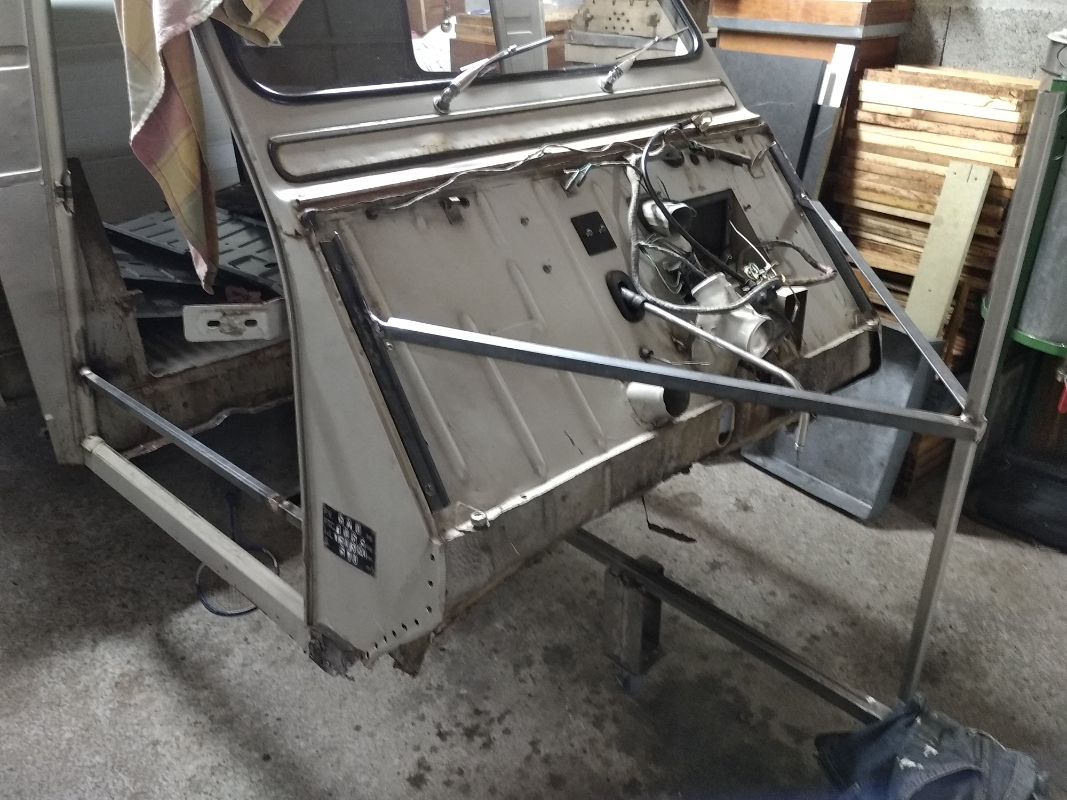

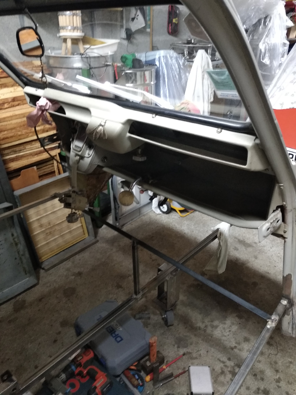

Pour le système de support de la caisse , je me suis inspiré des photos de rénovation de
2cv et fourgonnettes sur le tome 2 carrosserie de 2cv Xpert. Une multitude d information non négligeable...
Bonne journée.
Bonne journée.

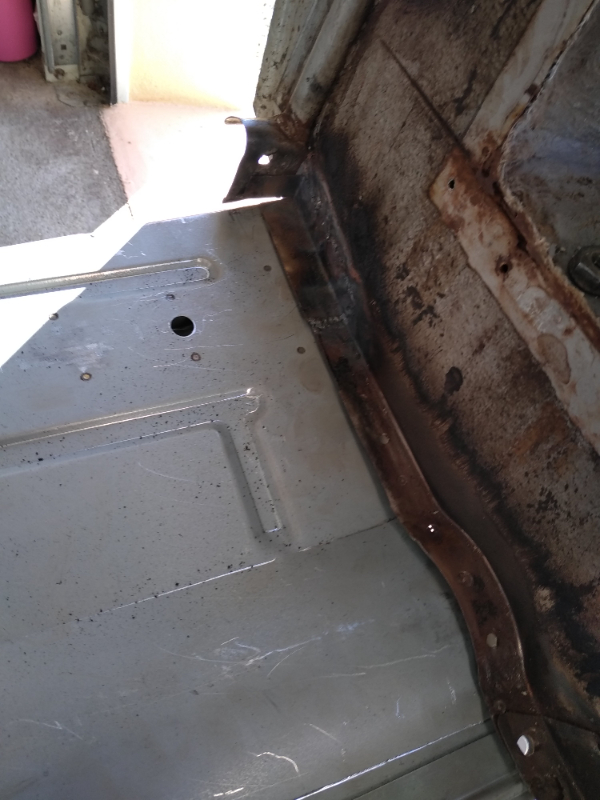

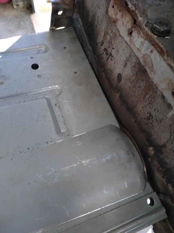

Bonjour , tout le monde .
Je suis rendu à préparer mes tôles plancher à poser . Lors de la dépose avec un foret à dépointer l ancien plancher était soudé par dessus la tôle arrière et soudé sur la bas de caisse à son bon emplacement.
Lors de la pose du nouveau plancher si je le pose au même endroit que l ancien, je me retrouve beaucoup plus haut pour la soudure arrière et bien sûr trop haut sur le bas de caisse . Pour palier au problème il faut que je soude le plancher sous la tôle arrière .
Cela vous est il arrivé? Et si oui y a t il souci pour la suite.
J envoi des photos si mon explication est incompréhensible.
Voici les photos...
- Filofax
- Messages : 1733
Je vois que tes bas de caisse ne sont pas encore remis en place et qu'ils sont coupés.
Avant de mettre les planchers latéraux, je de conseillerais de :
- Mettre en place les nouveaux bas de caisse
- Mettre en place le nouveau plancher pédales (Attention de ne pas oublier de mettre en provisoire le support de pédalier, sinon tu risque de te retrouver avec le même soucis que moi
- Mettre en place les planchers latéraux.
Une fois les bas de caisse pointer, rien ne t'empêche de fixer avec des vis à métaux tous les éléments avant de les souder, pour être sur que tout ce positionne correctement.
- lucky40
- Messages : 3696
- Ma deuche : AK400 76
- Localisation : Haute Lande
Je ne suis pas sûr que ton plancher soit le bon
Voilà celui que j'ai commandé pour mon AK 400 : L'extrémité est plate, sans rebord.
Salut tu l’es à pris où tes planchers .
Les miens sont du « adaptable « ...
C est vrai qu ils sont différents...
Filofax oui je les presentent simplement .
Et c est là que j ai vu le pb.
