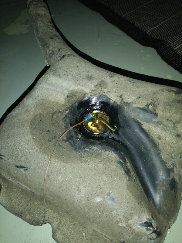

Ma petite histoire va sans doute paraitre evidente aux experts, mais j'espere qu'elle pourra aussi aider un novice comme moi un jour. J'ai achete ma 2CV6 il y a bientot 2 mois, et la jauge essence ne fonctionnait pas (toujours au plein). L'ancien proprio y avait jete un oeil, mais sans succes.
Version courte: verifiez le fil de masse avant de racheter une nouvelle jauge!
Version longue: L'ancien proprio avait mis le fil de masse non pas sur le " - " de la jauge, mais sur une des 3 vis qui la fixent sur le reservoir. L'autre extremite etait connectee sur le chassis galvanise.
Apres avoir demonte le reservoir et remplacer la jauge avec une neuve (branchee a l'identique), sans amelioration, nous avons reteste l'ancienne a la main, mais cette fois avec un fil sur le " - " , et miracle, elle fonctionne! On a ensuite teste la neuve avec le meme fil, toujours du " - " sur le chassis galva (apres avoir gratte un peu), et ca fonctionnait a moitie. Finalement, on a passe un fil a travers le plancher, du " - " de la jauge a un des boulons de caisse, et voila! Le plein est bien plein, et elle descendue d'a peine un quart apres 75 km, ce qui est a peu pres correct.
Au final, il aurait toujours fallu demonter le reservoir pour refaire le fil de masse, mais j'aurais pu economiser 30 eur de jauge.
A bon entendeur!

Oui, j'ai en effet lu ca "apres" avoir changer la jauge... je n'y connais pas grand-chose, mon copain specialiste qui connait bien l'ancien proprio m'a dit "faut changer", donc moi, j'ai achete une neuve2CV6Special76 a écrit :Bonjour,
Bon à savoir. C'est vrai que sur le site il a été écrit de vérifier la jauge avant de la changer. De plus celle d'origine est souvent de meilleure qualité.
Pour la petite histoire l'ancien propriétaire devait au préalable un réservoir acier sur lequel on peut brancher la masse.
En tous cas merci pour le feed-back
C'est fort possible en effet que ce soit l'ancien proprio qui ait change le reservoir lui-meme, tout rebrancher comme c'etait avec le reservoir metallique, et qu'il ne se soit pas donner la peine de tout redemonter quand il a vu que ca ne fonctionnait pas.
