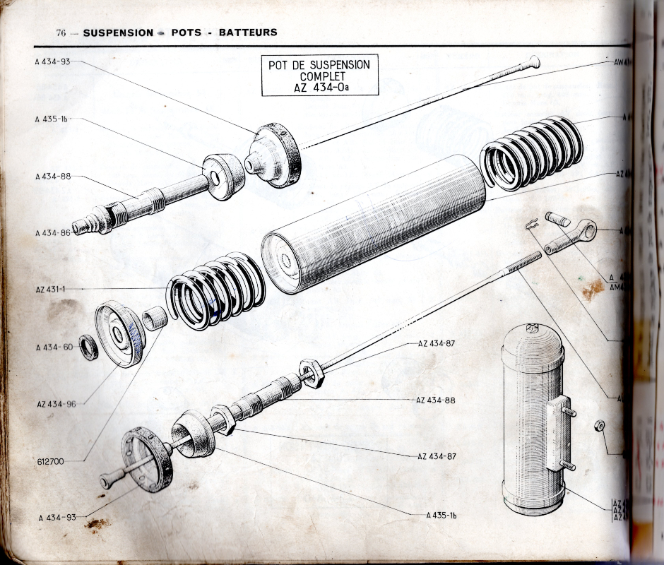

Re: Graisse ou spray ricipot pour graisser pots de suspensions 2cv ?
Je te mets la planche du catalogue de PR.
En A 434-93 tu as la coupelle de compression de ressort avec garniture.
En 612700 tu as une bague calcar d'embout de pot de suspension. (Je ne sais pas ce qu'est le calcar, peut-être une matière de l'époque comme le téflon !!!)
Si ça peut t'être utile.
Si je regarde le schéma, et si je comprends bien, il semble que cette bague soit à l'intérieur de la coupelle d'appui du ressort. C'est une bague de guidage et de centrage de la tige.
Donc, regarde bien, elle y est sans doute sur tes coupelles. Elle n'est pas démontable facilement : emmanchée en force.
Mais elle doit avoir tendance à s'user....

bien vu bob, cette bague doit être celle que l'on voit sertie dans le couvercle :pouce:
là j'ai fini d'assembler les 2 pots, je les peindrai plus tard.
