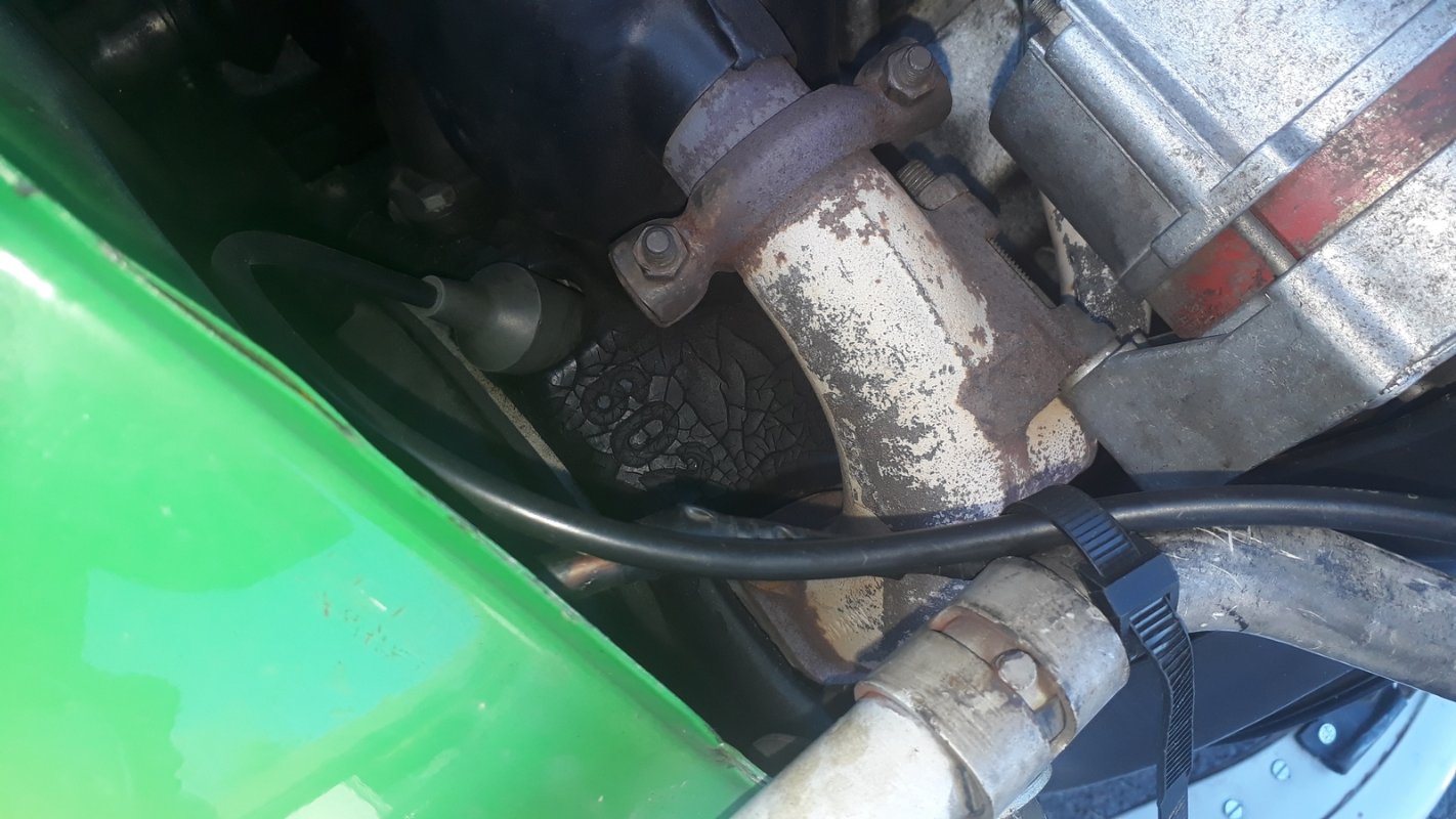

RV38 a écrit : 25 nov. 2020, 20:35 Une question aussi sur le moteur, qui fonctionne bien au demeurant, est-ce normal qu'il soit équipé des protections caoutchouc gravées 602, c'est un moteur de Dolly de 86 ça ?
Oui, c'est normal que les carter autour des cylindres soit avec un revêtement bitumeux.
Théoriquement c'est pour que le doux son du moteur soit moins présent :mdr:
Ma 2cv6 Spéciale de 1986 en était équipé d'origine. Il y a donc de très fortes chances que toutes les spéciale de 1986.

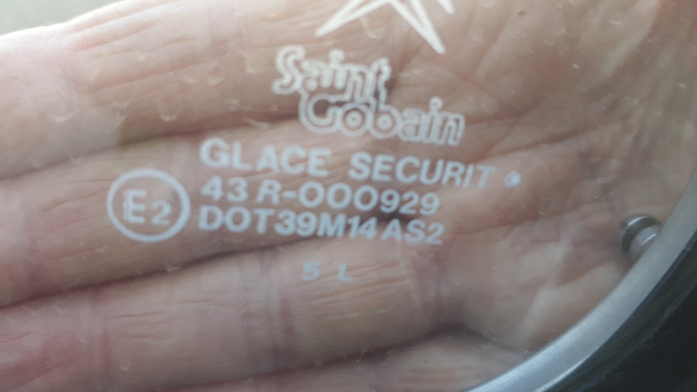

Pour tes vitres, le 5L est tout à fait en correspondance avec la période (fin 85) comme l'indique aussi tes codes sur le tablier moteur.

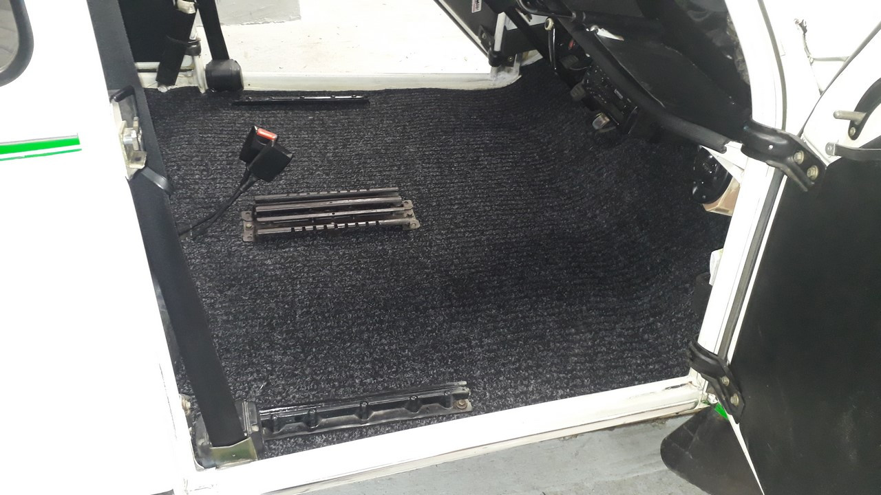

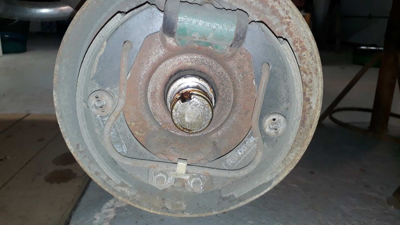

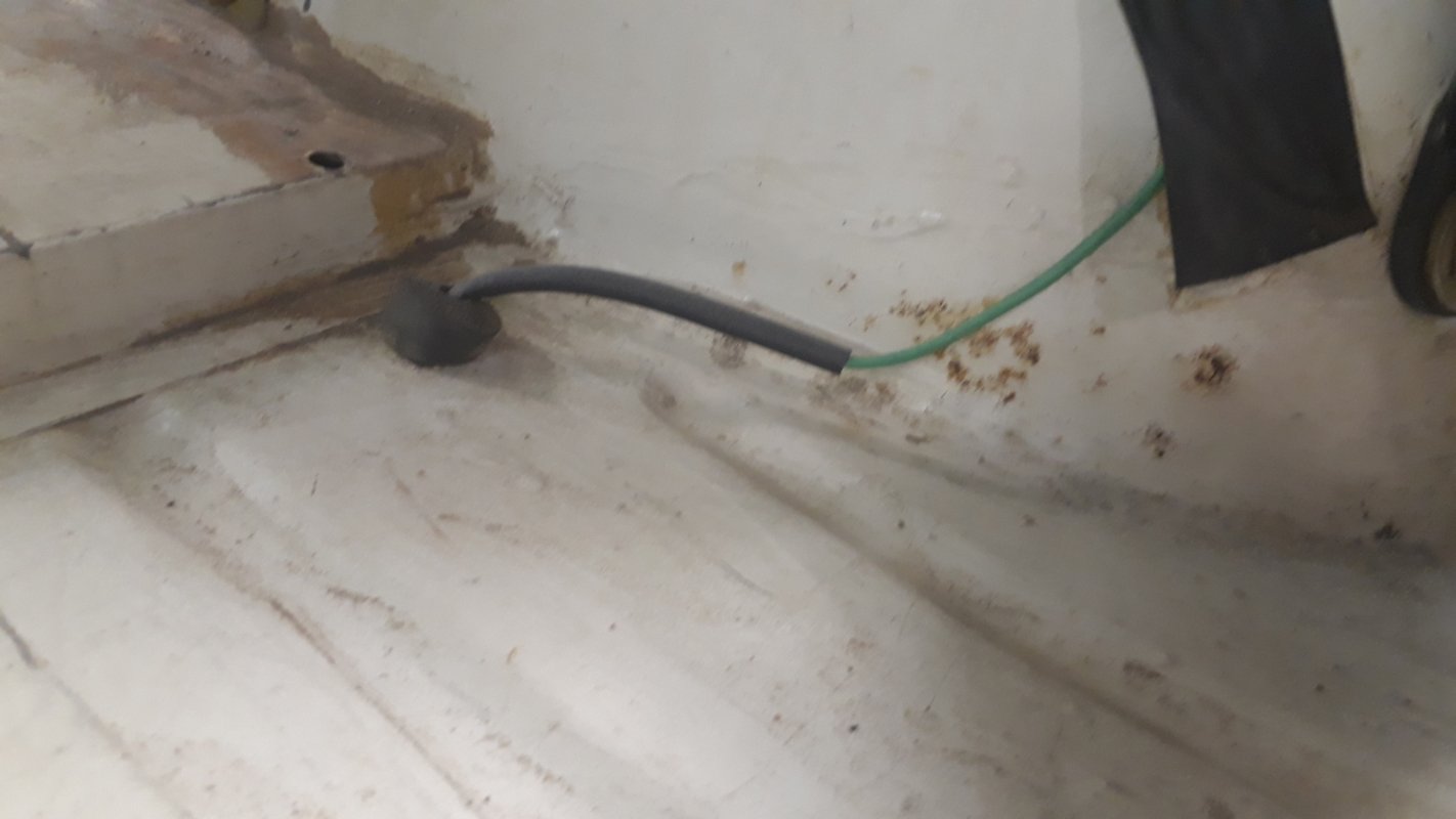

Bonjour, la Dolly se refait une p'tite santé :wink: gros nettoyage, freins arrières détalonnage qui n'était pas fait et dépoussièrage, pose d'une moquette, chgt des pneumatiques (en attente du mécano surchargé). La capote, la plage arrière et les plqtts frein devraient arriver aujourd'hui ou lundi. Je vais vidanger et renouveler le LHM, faire la modification du condensateur, vérifier règlage avance + culbuteurs, bougies, etc... etc... des bricoles pour partir + tranquille. Le mois prochain je m'occuperai de la corrosion naissante des passages de roue à l'intérieur. Déjà que j'avais du temps par mon statut de retraité, mais alors là avec le confinement, je vais vraiment faire le tour de la Deuche :like: :mdr:
Et toi Benoît, tu as préparé ton voyage du rapatriement ? 750 kms c'est pas rien qd même, tu nous raconteras.
Bonne journée à tous, passez de bonnes fêtes et restez très très prudents. On vient de perdre notre oncle et notre tante, couple de 85 ans, en 10 jours sur 2jrs d'intervalle :pleurs: covidés lors d'une cérémonie de funérailles ... Quand cela se rapproche, on se rend compte que ce n'est pas que des conneries ce virus, et du coup on fait naturellement et de suite + attention ...

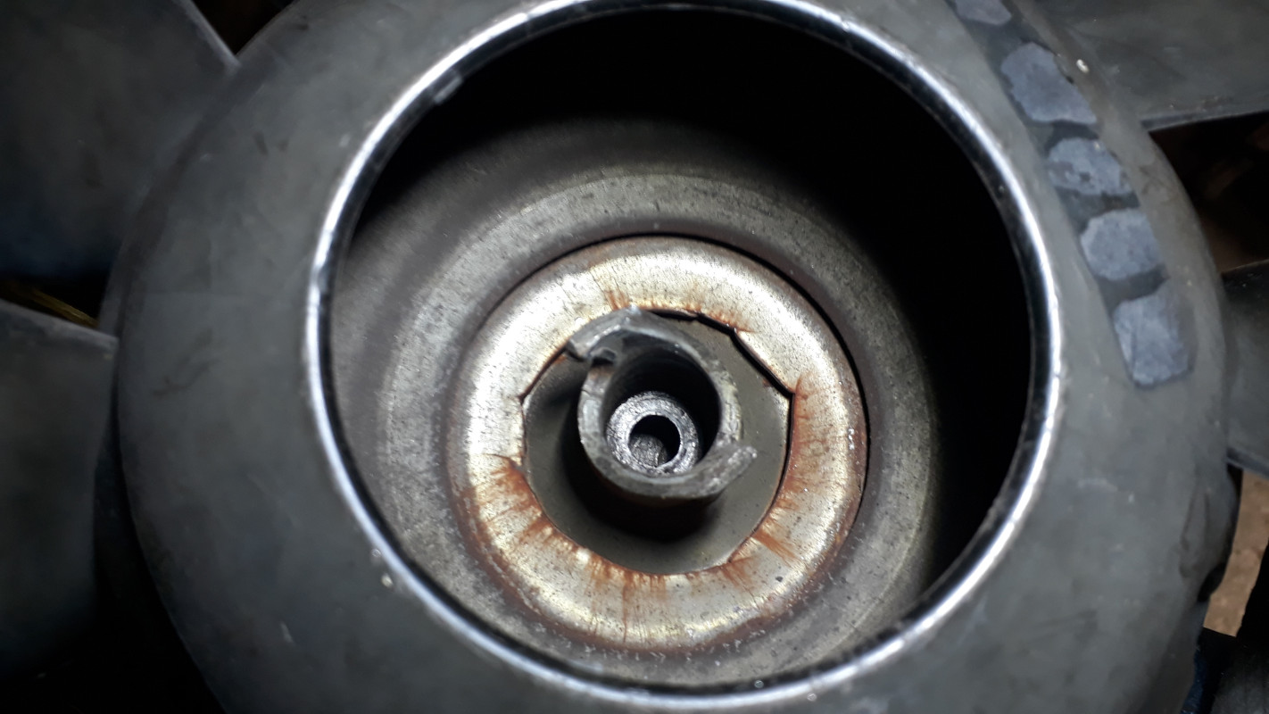

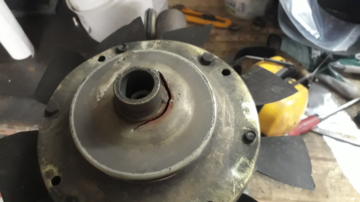

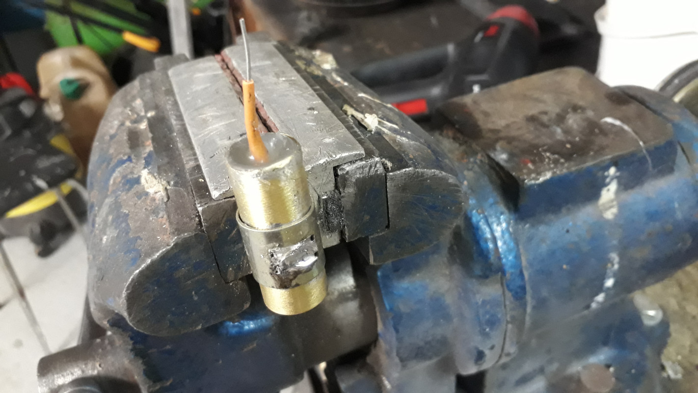

Une surprise de derrière les fagots ! Pour la vérification de l'allumage, je démonte grille et ventilo. Quelle surprise de devoir prendre quasi 1 heure pour extraire le ventilo ! J'ai tout fait, tapoter la clé de 14 dans le logement pour débloquer, chauffer au soufflant, extracteur à griffes avec fabrication d'un axe d'appui dans le vilo, huile de coude et réflexion ... Bref, le ventilo se débloque et je le découvre fendu et légèrement faussé sur son axe :enerve2: Le dernier mécano a être intervenu n'était pas un mécano ... :wink: Je vais donc changer tout cela, ventilo (heureusement j'ai un peu de stock), masselottes, came, vis et condensateur, cela la fiabilisera.
A votre avis, est-ce que le LHM est hydrofuge comme le 55, et faut-il le remplacer lui aussi régulièrement :???:
à+ merci

Au remontage du ventilo, après avoir bien enlevé la rouille au papier de verre, je mets toujours un peu d'huile sur le cône, ça empêche de rouiller vite et au démontage ça va bien.

Quant au ventilo, quelqu'un aurait-il une idée sur la cause de cette déchirure du métal ?
Benoît, j'ai encore une mauvaise surprise ... l'axe du pivot gauche est à changer :larmes: le CT n'en a pas fait mention, mauvais contrôleur ou complice ? ...
C'est sûr que si j'avais pu aller la voir avant sur place, je me serais aperçu de toutes ces p'tites choses (sauf ventilo) et j'aurai pu mieux négocier. Mais c'est ainsi, j'ai préféré du distanciel à la place du présentiel, termes à la mode ! Mais je reste content de mon achat, c'est une belle Deuche surtout avec sa bâche blanche ! Du coup je revends l'autre capote, elle est quasi neuve, aucune déchirure ou usure, si cela intéresse quelqu'un ... Je passerai l'annonce.

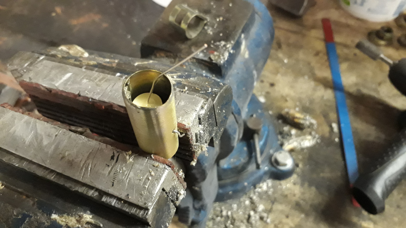

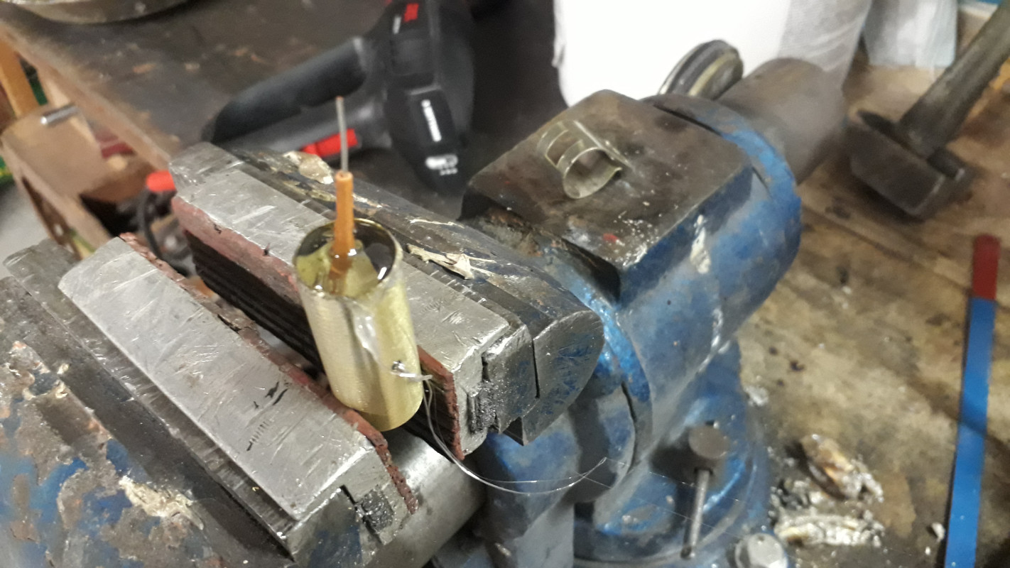

J'ai fait aussi la modif du condensateur, si cela intéresse, je peux publier les explications.
Bon, aujourd'hui démontage du pivot dans l'attente de la livraison de l'axe neuf, et des pces d'allumage.
Bonne journée à tous et restez prudents. RV

Bonjour RV,la cassure de ton ventilo, viens sûrement lorsque l'ancien propriétaire le démonté, en effet pour le retirer on dévisse la vis avec une clef a pipe de 14 ensuite faut tapé avec un marteau,sur la clef, pour décoller le ventilo mais certains ne maîtrise pas leur force de frappe ce qui a provoqué cette cassure,par contre ou tu a acheté ton condo et aussi combien tu veux vendre la capote :salut:

RV38 a écrit : 11 déc. 2020, 08:56 J'ai fait aussi la modif du condensateur, si cela intéresse, je peux publier les explications.
Bonne idée ! La section Tuto est faite pour ça. Avec des photos et de bonnes explications, c'est fou ce que l'on peut faire soi-même... ;)

Oui, je pense que le dernier mécano a être intervenu bossait comme une brêle ! Pour la capote, elle est comme neuve je pense qu'elle venait d'être changée. Pour le prix je dirai 100€ + port. Emballée elle pèse 9.5 kgs, dimensions 110x50x12. Je ne sais pas si La Poste prend en charge ces dimensions de colis, sinon ce sera Mondial Relay, mais je ne connais pas les prix.
pour les condos, voici les références sur ma facture et le nom du site (livré en 3 jours). OK pour le tuto, je le préparerai ces jours-ci et le posterai. voici déjà qqs photos du boulot.
