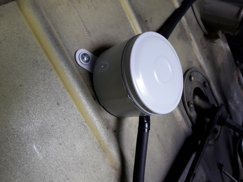

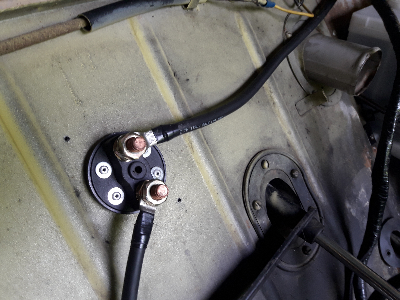

C'est pas très compliqué, mais l'utilité ce n'est pas juste pour couper le jus sans débrancher la batterie pour installer une bricole, c'est surtout pour éviter que la batterie ne se décharge car il peut toujours y avoir des fuites sur un circuit de voiture (c'est le cas sur ma Dyane, faut que je cherche..)
Accessoirement, ça peut faire aussi antivol, mais faut pas trop y croire !
On l'installe en général sur le tablier pas loin de la batterie, sur le moins bien sûr, et de façon que la clé ne soit pas trop visible de l'intérieur de la voiture.

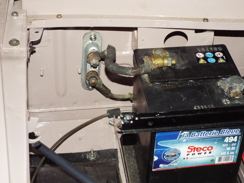

Voici celui qui est sur mon AMI 6.

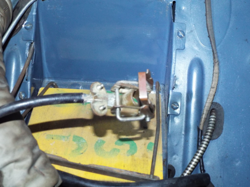

Ou encore ce système-la, qui est sur mon AZL, bien pratique aussi. (Désolé, la photo est floue il fait sombre dans le garage !)

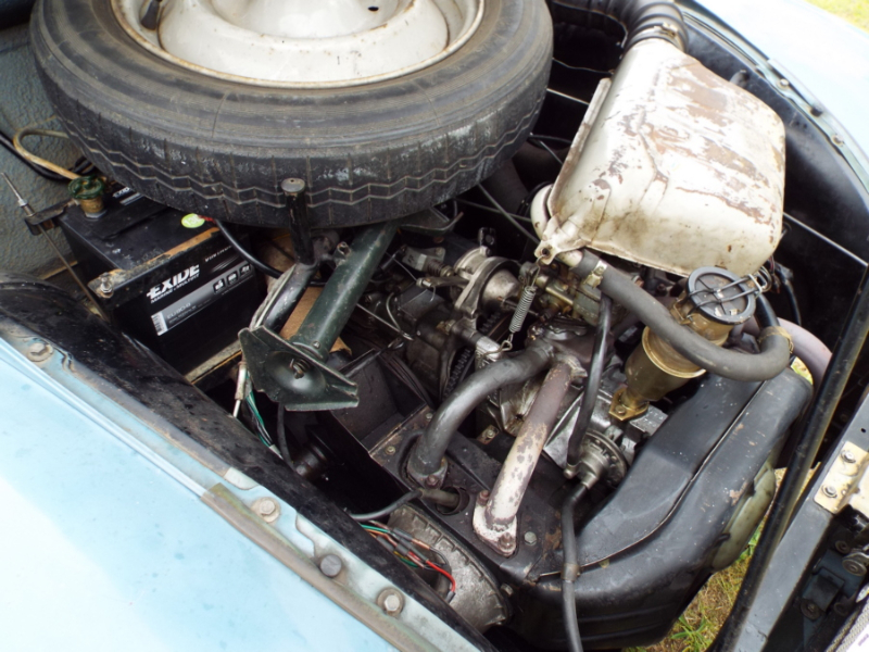

:salut: , le miens est même caché dans une petite boite Made in Marco :pouce:
