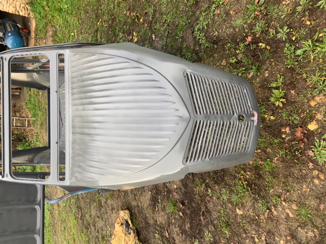

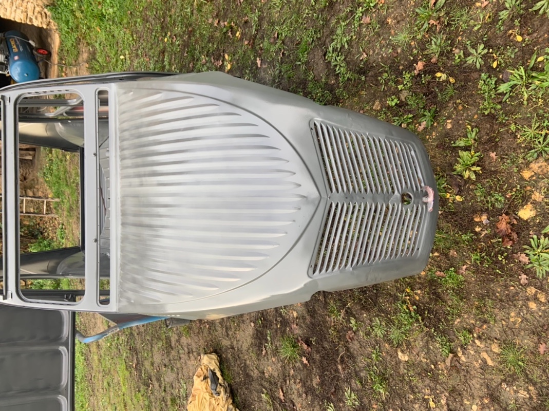

Constant a écrit : 15 déc. 2020, 18:14 Salut voilà la suite
Alors la peinture c est pas facil mais négocié la salle à manger comme salle pour faire sécher les pieces c était encore plus compliqué 😂 bon il me reste quelque retouche encore à faire
encore du travail de fait ! l’intérieur clair est très propre , ça brille comme du neuf :clap:
Re: Restauration 2cv AZ de 1963
Bravo pour ta peinture :)
Ça donne envie :pensif:

Oui je suis assez fier de moi je pense que pour bien réussi la peinture un sablage est indispensable si ça il intéressent quelqu’un je peut vous envoyer une photo de me sableuse que j ai acheté c est facile à fabriquer et très pratique
Pour la tomette ne vous inquiétez pas je suis de corvée de nettoyage :mdr:
Prochaine étape le remontage :amour:
Losekem
Messages : 209
Ma deuche : AK 400 de 1975
Localisation : Dijon
Message par Losekem »
Elle va être superbe, je suis très fan de la male bombée :surpris:
Tu utilise quoi comme compresseur pour la sableuse ?

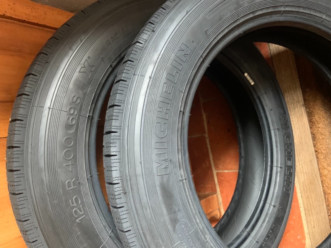

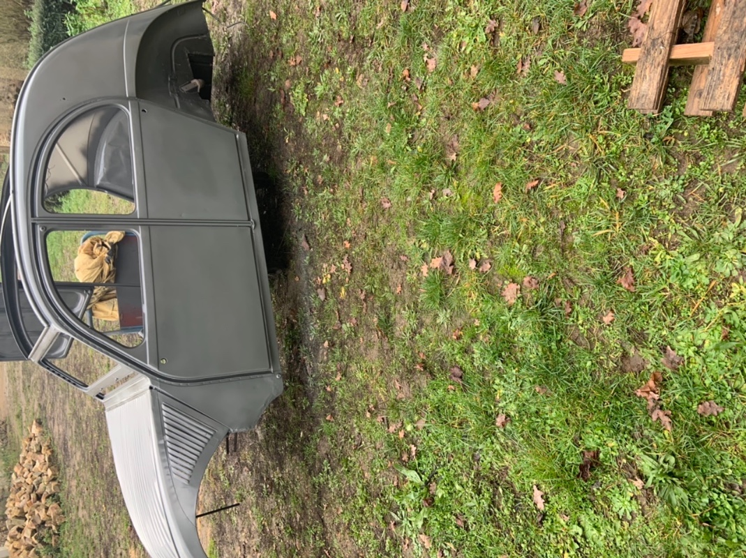

Aujourd’hui 2 chausson tout neuf pour ma belle et encore un peut de peinture le coup de faire les petites finitions
Le_solognot_41
Messages : 944
Ma deuche : 2cv type AZA
Message par Le_solognot_41 »
Constant a écrit : 17 déc. 2020, 13:40 Aujourd’hui 2 chausson tout neuf pour ma belle et encore un peut de peinture le coup de faire les petites finitions
des michelin X !
comme d'origine bravo !

Oui des Michelin X je crois en 125-400 le choix est assez rapide :mdr:

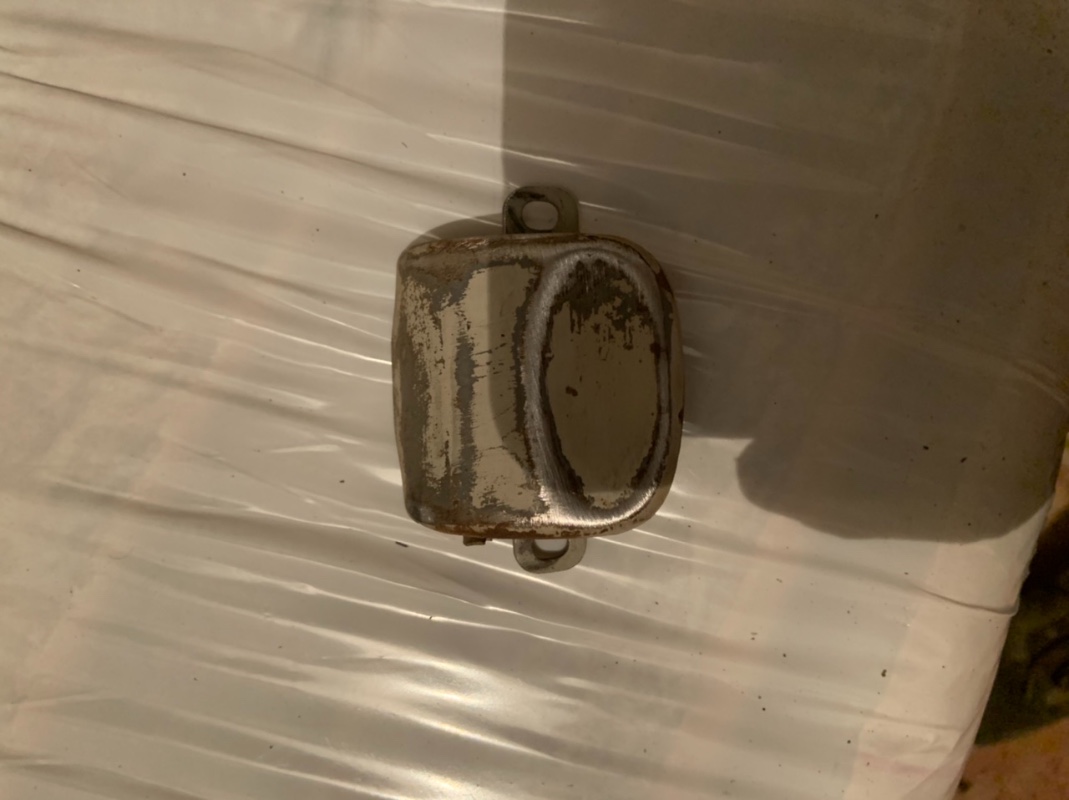

J’avance gentiment le remontage de ma 2cv et je me suis rendu compte que les attaques de fermeture des fenêtres à bâtant sont de 2 couleurs différentes une est noir l autre est beige quelle est la bonne couleur ?
Ensuite les coupelles au en inox au niveau des poignets de potes sont collé avec de la pâte a joint à l’origine ?
Merci d avance pour vos réponse :salut:

Salut les fermetures de fenêtres sont gris 121 ou 136
et les coupelles sont libres avec joint dessous
mais il y a plus qualifie ici
Ca dépend de l'année de ta voiture.
Avant septembre 54 : AC 118, gris foncé (comme la carrosserie).
De septembre 54 à aout 59 : AC 132, gris clair.
De septembre 59 à septembre 60 : AC 121, gris clair.
A partir de septembre 60 : AC 136, gris rosé.
Sauf pour les 2 CV bleu glacier où la couleur est bleu nuage AC 604.

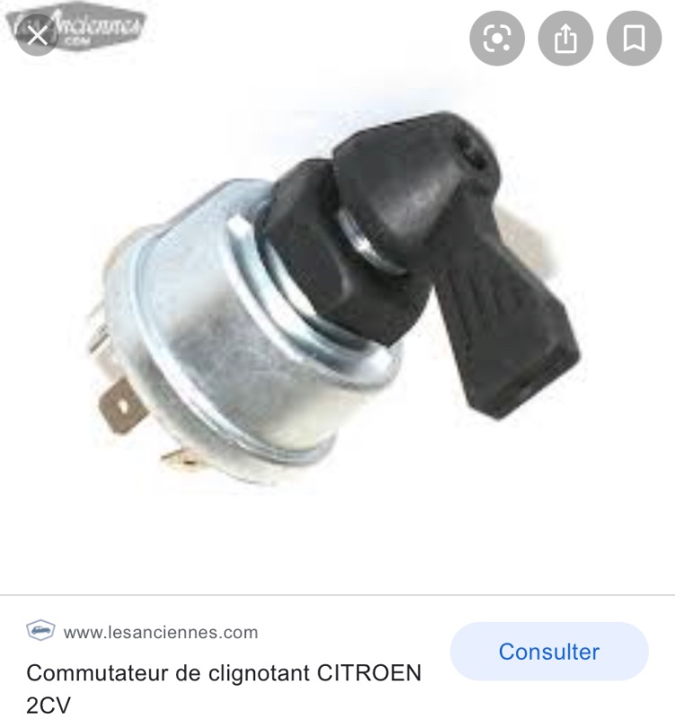

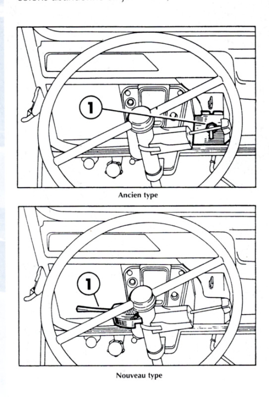

Sinon j ai un comodo de clignotants d origine c était pas un bouton qu il fallait faire pivoter comme celui en photo ?
Quelle est la question ?
Constant
Messages : 132
Enregistré le : 24 sept. 2020, 19:10
Date de naissance : 06 août 1999
Localisation : Le Mans
Message par Constant »

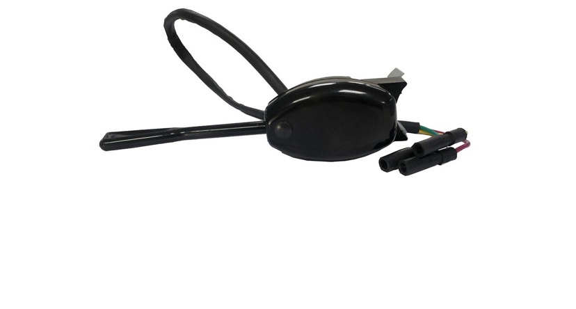

La question est:
A l origine j ai un bouton comme celui en photo mon message précédent ou un comodo comme la photo dans ce message
Messages : 17167
Si je comprends bien, la question est :
A l'origine sur sa deuche, comment les clignotants s'actionnent-ils ? Commodo ou manette pivotante ?
(d'où l'importance de la ponctuation !)
C'est une bonne question.
La manette sous le volant avec le "cloc-cloc" est apparue en mars 1963 sur l'AZAM.
Elle a été montée sur l'AZ en février 1964.
Messages : 7189
bob41 a écrit : 20 déc. 2020, 10:23 :salut:
Je rajoute que elle etais de couleur grise la manette :salut:
Constant
Messages : 132
Merci pour l info la mienne a donc une manette pivotante ou était fixé cette manette ?
Sur une platine sur le coté droit du compteur.
Je n'ai pas de photo, juste un schéma.

Alors j ai plus aucun vestige de la platine ni de la centrale clignote même pas de troue en rab pour fixer la platine bizard
Ce qui me met la puce à l oreilles c est que mes 2 comodos ne sont pas de la même couleur un noir ( phare ) et un beige ( clignotant )
