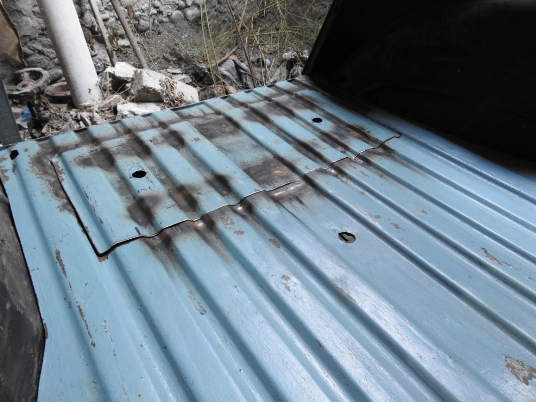

Re: restauration 2cv azam 66
bonjour
après quelques jours de bricole voici la petite avancé de mon travail sur mon azam 66
soudage,masticage,découpe de la trappe du plancher enac vue sur le forum( merci collègue)
et mise en place provisoire,je mettrai un joint en mousse pour les vibrassions et 2 petites charnières et 1 petit loquet
pour la fermeture pour faire comme le collègue,décapage de tout le plancher et appret suite au prochain épisode,bonne journée a tous
- Messages : 17168
Hé bien ça avance !
C'est vrai que poncer, ça doit réchauffer ...
- Messages : 9628
Ben voilà un sacré boulot abattu. Bravo.
C'est vrai qu"il devait pas faire chaud dans nos belles Basses Alpes ces derniers jours.
