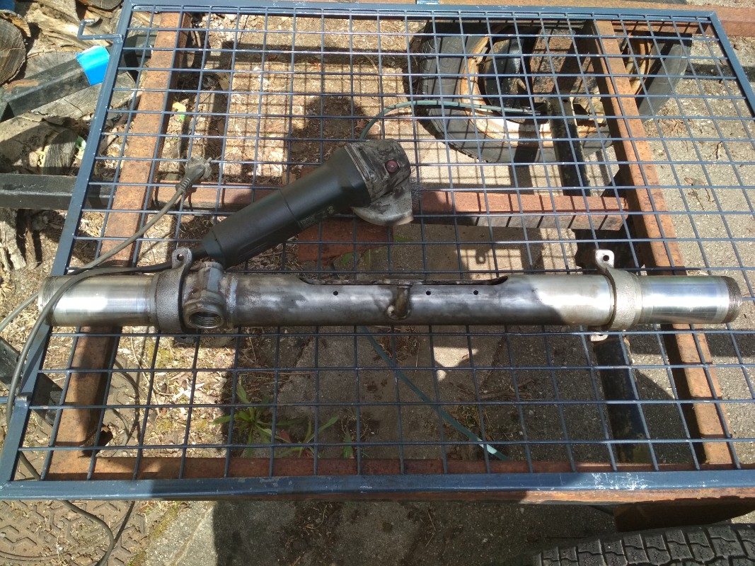

C'est parti pour l'essieu avant
démontage de la cramaillière.
La bague était encore bonne mais bon j'ai décidé de la changer j'aurais pas du... J'expliquerais ca plus bas.
Voila tout est démonter :)
Mise a blanc a la disqueuse avec brosse métallique et sablage pour les endroits "chiant"
mise en peinture 2 couche de feros puis 2 de peinture antirouille

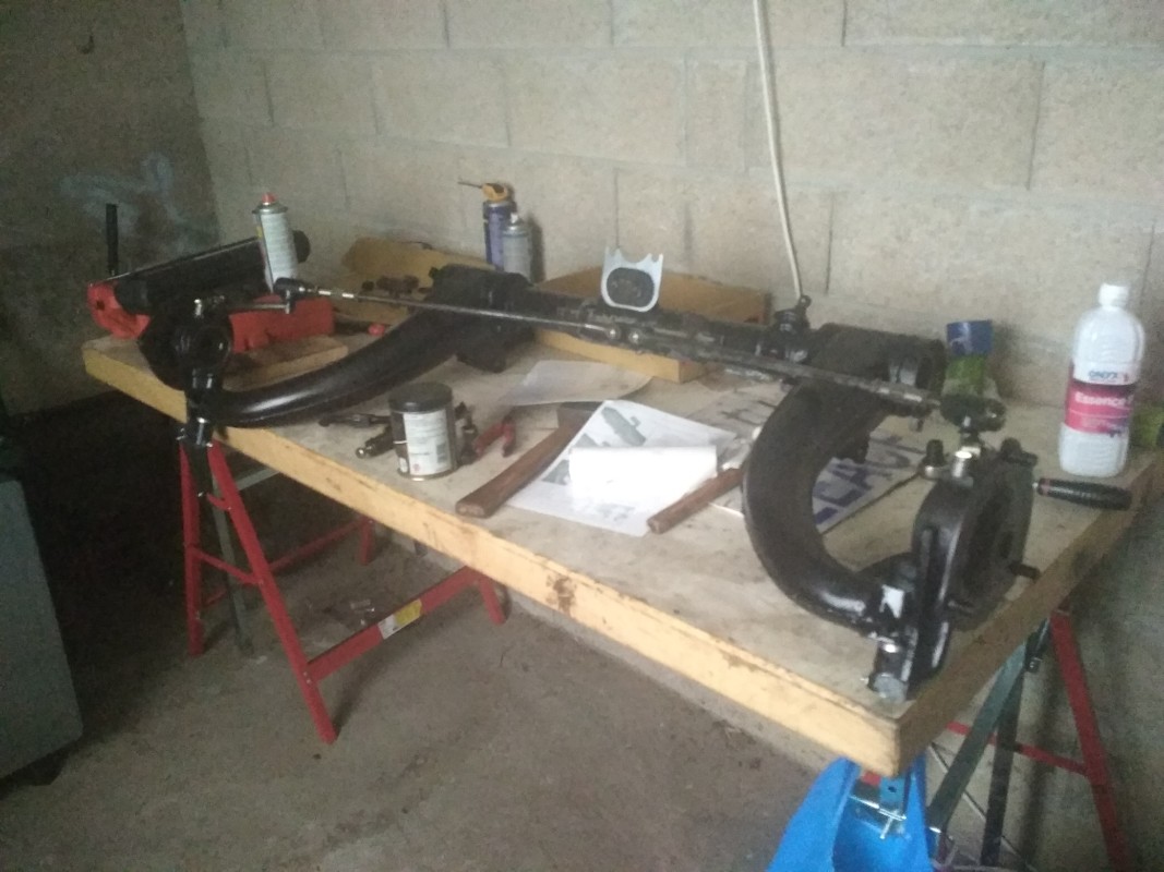

Pour les flasques j'ai passé la brosse métallique sur perceuse puis 1 couche de feros et peinture en bombe pour la finition (on va voir si ca tient tout aussi bien dans le temps :???: si non on refera tout correctement)
Pour le montage une douille de 36, des rondelles des écrous et une tige fileté m12
Remontage des bras. Avec le joint du bon sens cette fois ci :mdrr:
Serrage au couple de l'écrou grâce a une douille soudé sur des écrous.
