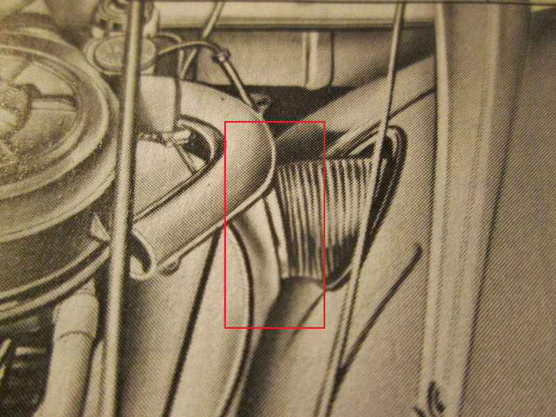

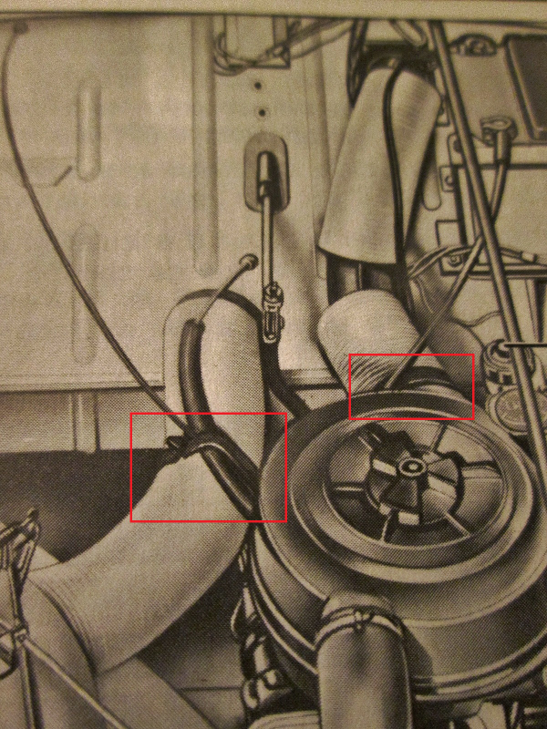

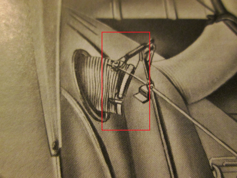

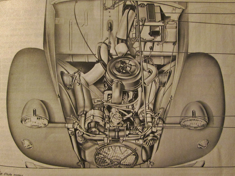

stefc a écrit :bonjour
d'origine, les manchons de chauffage sont ils fixés avec des colliers à chaque bout ?
merci
Salut !
Bien.. on va reprendre depuis le début sur cette histoire de colliers.
Le plus simple encore pour te répondre ne serait-il pas tout simplement d'aller jeter un oeil sur ce que nous disent les docs techniques officielles de la 2CV ? :wink:
Et que nous apprennent les "carnets d'utilisation des 2CV"... La réponse en photos.
Ces documents sont valables pour les 2CV6 des années 80
Voici une vue générale et 2 vues plus détaillées : les manchons de chauffage sont maintenus côté échangeurs par des colliers.
Les manchons aérateur n'ont pas de collier, sont seulement maintenus via les cables de chauffage par des colliers en caoutchouc ou le cable de la batterie.
Le manchon de désembuage n'est maintenu que par lui-même.

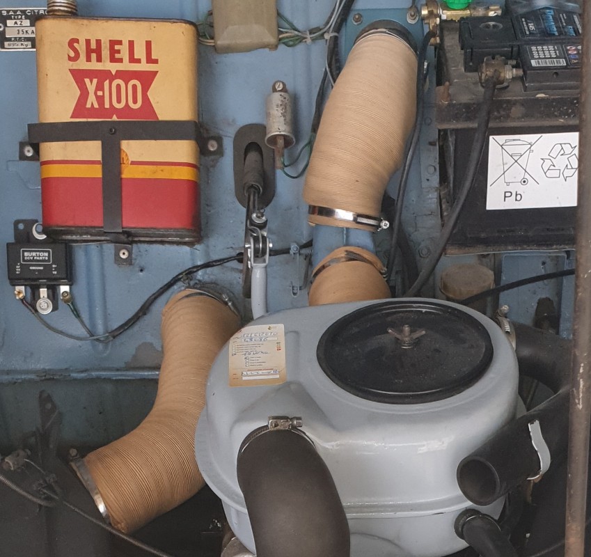

J’ai commandé un lot de manchons pour tous les changer sur ma dolly .
Puis je avoir la taille des colliers pour les fixer svp.
Un petit lien merci :pouce:
Bonne soirée les amis
Benoit
Messages : 6735
Re: colliers manchons de chauffage 2cv
Bonjour, normalement les manchons tienne sans collier, sinon tu mets des collier type serflex de 80 mn :salut:
Benoit H
Messages : 468
Ma deuche : DOLLY 1986
Localisation : PLEYBEN
Message par Benoit H »
Ok super merci :pouce: :pouce:
Messages : 8835
Âge : 51
Il y a
https://www.mehariclub.com/fr/1401600-- ... collapse-B
Perso. J'ai acheté des colliers à weldom.
Benoit H
Messages : 468
:pouce: ok je vais voir en magasin de bricolage :salut: :salut:
Messages : 8835
Âge : 51
Benoit H a écrit : 28 déc. 2020, 00:02 :pouce: ok je vais voir en magasin de bricolage :salut: :salut:
Colliers posés.
Colliers posés.
Les plus rigolos a poser sont ceux qui vont du tablier aux boîtes à air à cause de la forme ovoïde de ces dernières.
