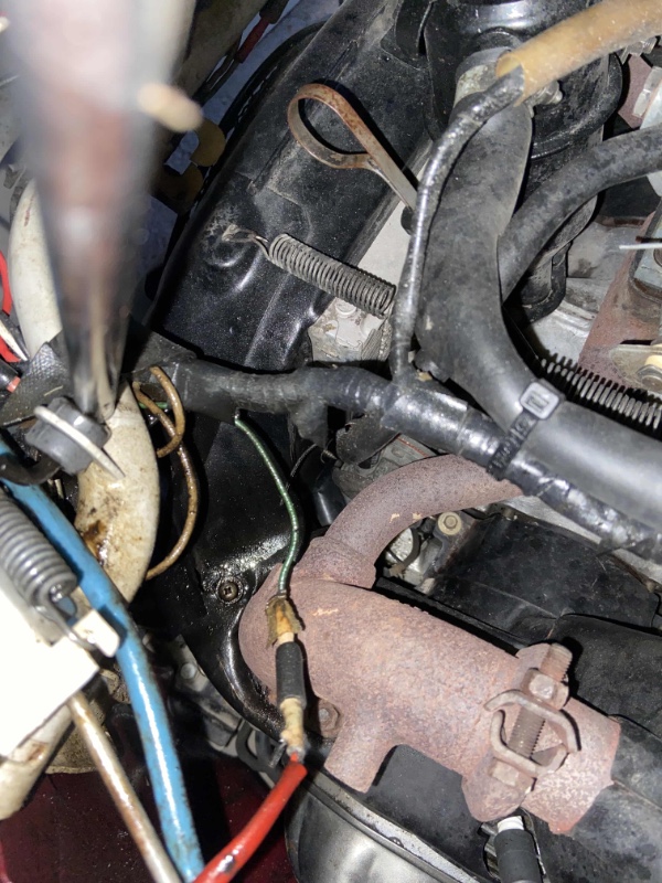

Cet après midi j’ai regardé le moteur de ma dolly pour essayer de comprendre comment ça fonctionne.
Un regardant bien j’ai constaté que du côté droit il y avait de l’huile sur des câbles .
Est ce normal ?
Bonne soirée
Benoit

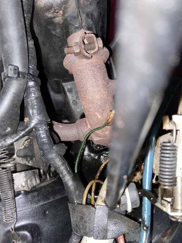

Part contre ,je vois sur tes photos un fil vert c'est le plus du clignotant avant gauche qui frôle le tube d'échappement cela va provoquer un cours circuit voir même un incendie il faut le fixer à la barre des phares avec un collier risan :salut:
Benoit H
Messages : 468
Ma deuche : DOLLY 1986
Localisation : PLEYBEN
Re: Moteur 2cv6, côté droit il y a de l'huile sur les câbles. Normal ?
Message par Benoit H »
Ok je vais faire ça aujourd’hui.
Merci beaucoup

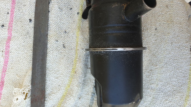

Pour la rénovation du reniflard, ce n'est pas compliqué.
La preuve, j'y suis arrivé :mdrr:
Il suffit d'acheter un Kit de rénovation:
https://www.burton2cvparts.com/fr/oliev ... sieset-555
C'est le plus plébiscité mais le plus cher.
Sinon il y en a d'autres
http://www.renov-2cv-mehari36.com/fr/mo ... 28751.html
Ou
https://www.mehariclub.com/fr/1012515-- ... reniflard/
C'est celui que j'ai pris avec une promo.
Avant
Avant
Ouverture avec une lime
Beurk, les caoutchoucs étaient tous bouffés
Remplacement des caoutchoucs
Remontage.
Remontage.
Remise en place, le plus embêtant
Au moins ça enlève une cause possible de fuites et tu as la satisfaction de l'avoir fait :p
