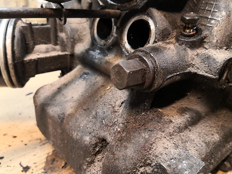

Comment démonter le clapet de décharge sur 2cv, vis normal ou inversé ?
Messages : 1738
J'ai forcé (mais pas trop non plus) avec un bras de levier et une douille 6 pans de 16 pour dévisser le clapet de décharge, mais je me pose la question si c'est bien un pas normal et non pas un pas inversé, sinon j'ai serré au lieu de desserrer.
Là aussi, il y a t'il une astuce, ou alors il faut que je mange plus d'épinards ? :)

Une fois, sur un moteur, c'était très dur, j'ai forcé et j'ai arraché le filetage. J'ai réparé avec un filetage rapporté et ça a bien tenu. Mais il a fallu un peu bidouiller et raccourcir le filetage rapporté car trop long et faire attention en coupant le retour du filetage à ne pas le faire tomber dans le conduit du clapet.
Donc, si le clapet fonctionne, je n'y toucherais pas....

Bob, je ne sais pas du tout si le clapet de décharge fonctionne correctement.
Je suppose que oui, mais comme le moteur était bloqué (pas étonnant vu la rouille du cylindre droit ; cf. pour post sur ma restauration)
Et puis, je pense que pour le nettoyage des carters, c'est plus simple si le clapet est enlevé.
Alors hier, j'ai mis une bonne dose de dégrippant. J4ai ai remis ce matin.
Et ce début d'après-midi, en utilisant une barre de 50cm, j'ai réussi à débloquer le bouchon du clapet de décharge.
VICTOIRE :)
J'avais pas Popeye sous la main pour lui piquer une boit d'épinards :mdr:
