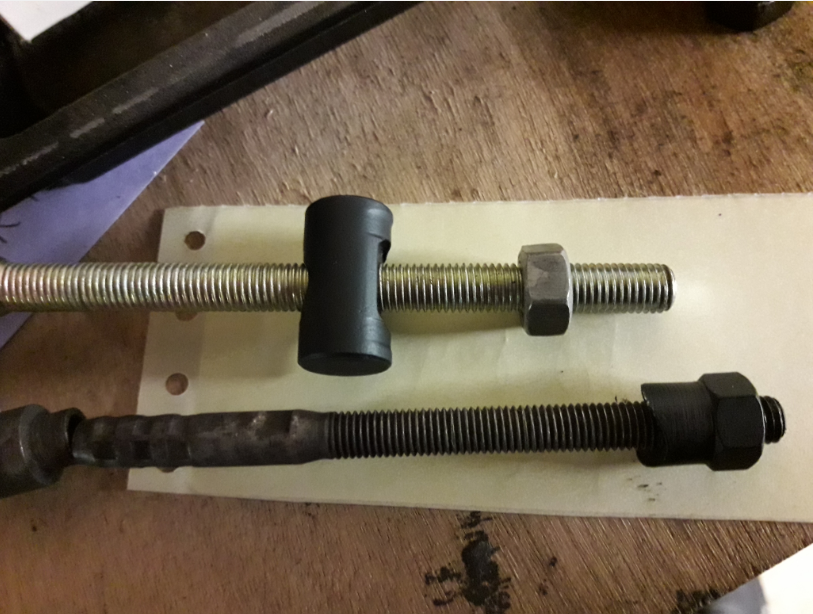

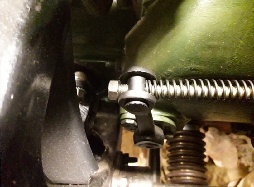

Hier j'ai monté le câble neuf de débrayage !!! ou plutôt j'ai essayé de monter cette merde , livré sans écrou à douille tige filetée qui passe de 7m/m à 8 avec un écrou qui a un jeu maximum :enerve2: , et une gaine trop courte et de gros doute sur le sertissage du câble :fou: , bilan de l'opération impossible de monter cette merdouille :enerve2: ,
Ca fait pas vraiment avancer les choses .

Inadmissible de la part du fabricant et surtout du revendeur qui ne contrôle pas sa marchandise, par incompétence ?
Messages : 1901
:salut: ,
On va dire que c'est de l'adaptable le tout à nos frais :fou: .

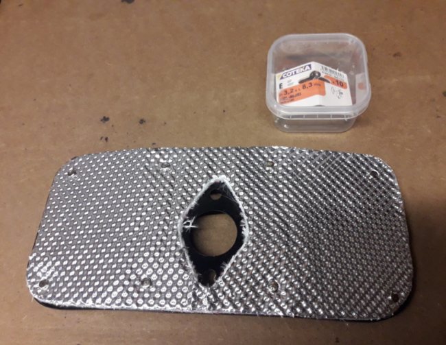

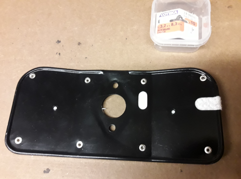

Petit boulot de cette après midi en mode Fêtes de fin d'année :tchin: ,
[/i]
Protec Flamm 5451 Express.PNG (167.81 Kio) Vu 5988 fois

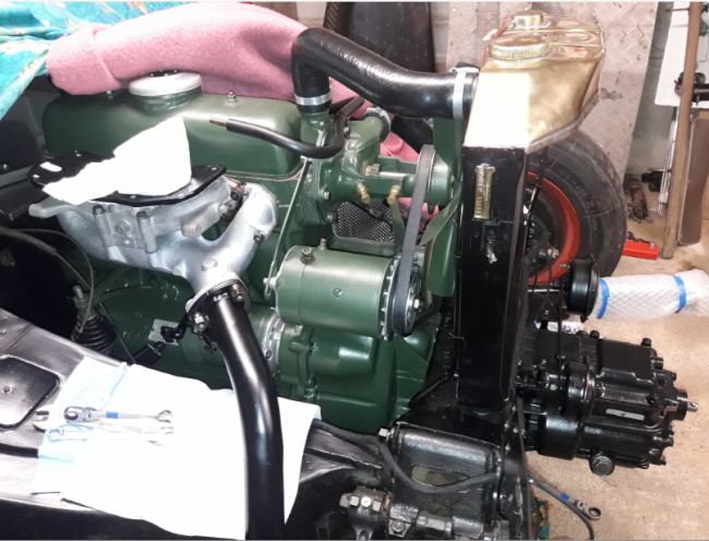

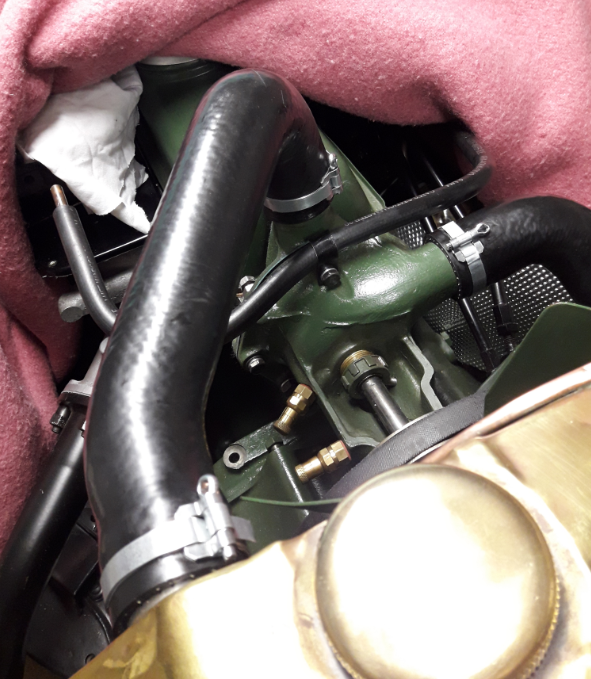

Des News de la Noiraude ça avance ;) .
[/i]
Socotel
Messages : 812
Message par Socotel »
Wahouu!
Ça commence à ressembler à un moteur ... et neuf de surcroît !
Le radiateur est de toute beauté. C’est quoi la finition au dessus ? Du nickelage ?
Bravo en tous les cas.
Messages : 1901
Merci ,
c'est du laiton normalement il doit être peint en noir mat mais je l'ai toujours connu en laiton sans aucune trace de noir alors je le laisse comme ça fait un truc à faire briller dans les concentrations :salut:

super boulot ! :like:

Marc 77 a écrit : 13 déc. 2020, 14:03 :salut: à tous
:salut: ,
Après de longues heures à monter et démonter le câble neuf et celui d'origine et plusieurs coup de fil au fournisseur pour élucider le problème , j'ai enfin trouvé enfin je pense , la Noiraude étant sortie pendant une période de gréves de chez Michelin un certain nombre de Trac à du être équipées avec des câbles de Type H ? ce qui ne paraitrai pas impossible donc avec l’accord du fournisseur je lui retourne le câble neuf et le câble que j'ai déposé de la Noiraude pour éventuellement mettre ce dernier en fabrication ( fabrication qui pour le coup est :france: ) ,
Demain direction la Poste et je passe à autre chose .

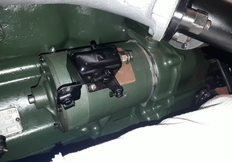

:salut: à tous ,

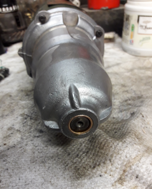

Voila le démarreur est remonté avec les bonnes bagues
[/i]
Pare contre j’aurai besoin de savoir ou me procurer la feuille isolante en 1,3 m/m d'épaisseur .
Feuille d'isolation tirette de démarreur Citroen ..PNG (965.18 Kio) Vu 5545 fois
[/i]

Oui , mais quand les fournisseurs sont pas capable de fournir du consommable aux dimensions d'origine c'est moins drôle surtout pour nous tout le monde y perd sont temps et son argent , à quand le :france: !.

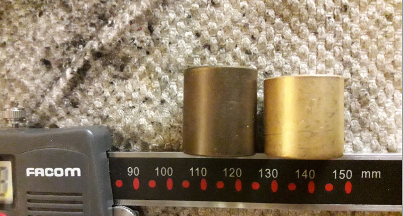

Messages : 1901
Bonsoir à tous
Je viens d'attaquer le changement de la bague de pallier coté collecteur sur la Dynamo la bague que j'ai extraite fait 22,61 m/m en longueur , la bague de refabrication reçu fait 20,00 m/m :pascontent: heureusement la cote intérieur est bonne ...
Encore une économie de bouts de chandelle :enerve2: .
Messages : 16281
Marc 77 a écrit : 16 janv. 2021, 18:36
De bout de chandelle pour toi, d'échelle pour eux !!
:siffle:

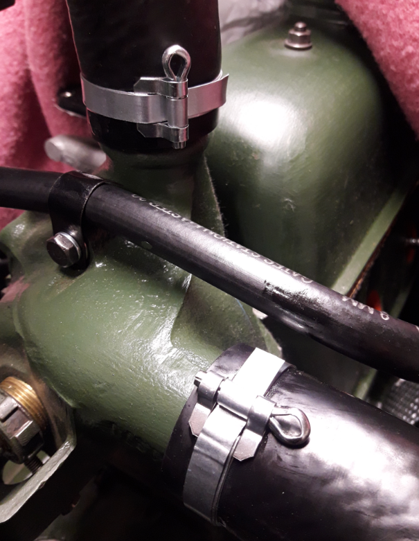

Pose des colliers Caillou .
(Colliers conforme à l'origine )
[/i]
Principe d'enroulement de la bande .

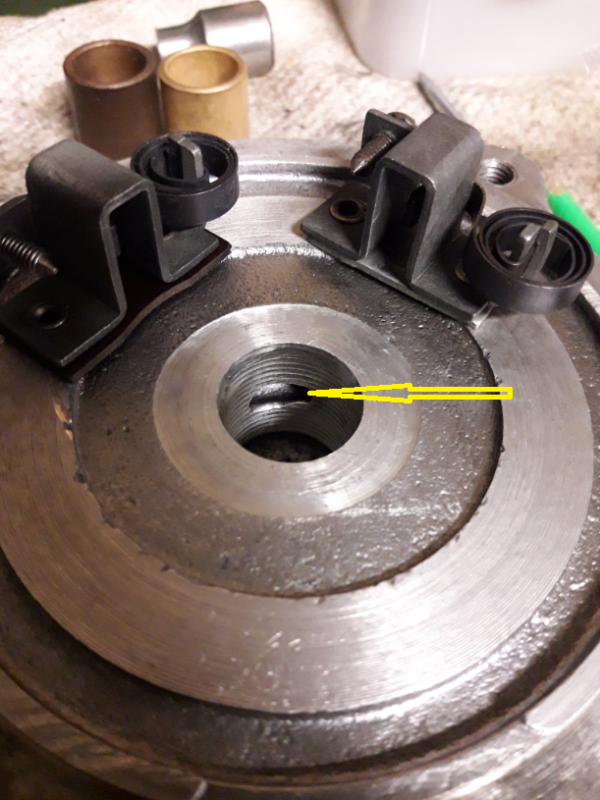

:salut: ,
Ce matin remontage de la dynamo , nettoyage du plateau et du conduit de graissage qui était complétement bouché .
Changement du feutre à l'entre du conduit j'ai taillé le feutre dans un feutre à polir de Dremel .

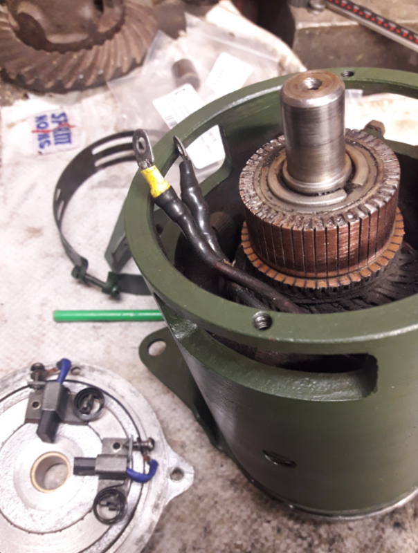

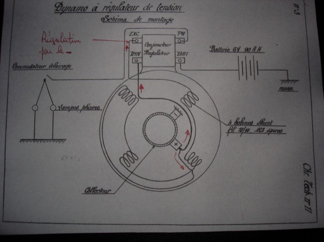

Messages : 1901
Bonjour à tous ,
:drapeaublanc: ,J'ai un souci pour remonter ma Dynamo au démontage je n'ai pas repérè les fils j'ai un fil repéré Jaune et un noir et sur le plateau j'ai deux portes balai dont un qui est isolé quel est le bon branchement
Merci de votre aide :salut:
[/i]
Messages : 1901
Bonsoir :salut: ,
Voici l'explication qu'un membre du Forum Traction m'a donné ( Merci à lui )
Il faut relier les deux fils sur le porte-balai positif. (Celui qui est isolé)
Un fil alimente les quatre bobines d’induction et l’autre assure la sortie du courant de charge.
le schéma ,
Comme quoi il faut bien repérer chaque opération et prendre des photos [/i]

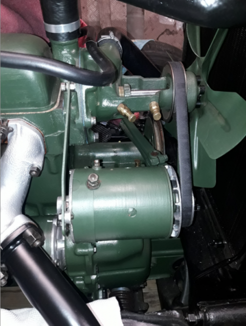

Messages : 1901
:salut: à tous ,
Aujourd’hui montage du démarreur et de la dynamo ,
[/i]

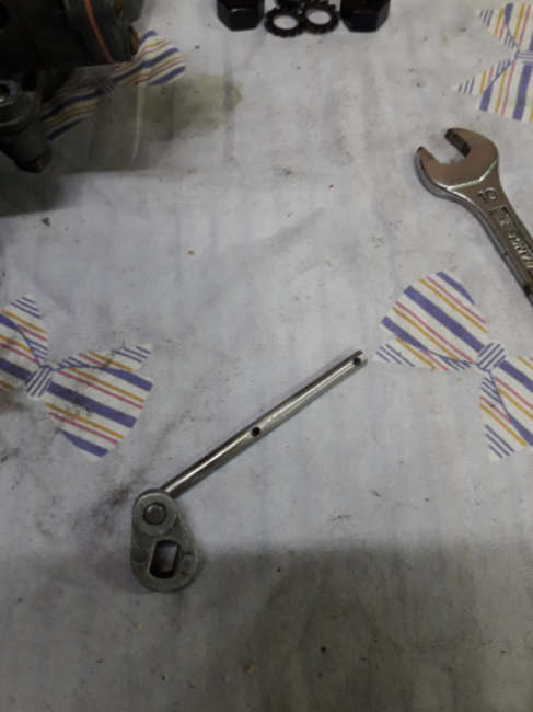

Bonjour :salut: ,
Ce matin petit boulot minutieux de restauration du levier de pompe à essence du carburateur , qui tait fortement usé coté pompe .

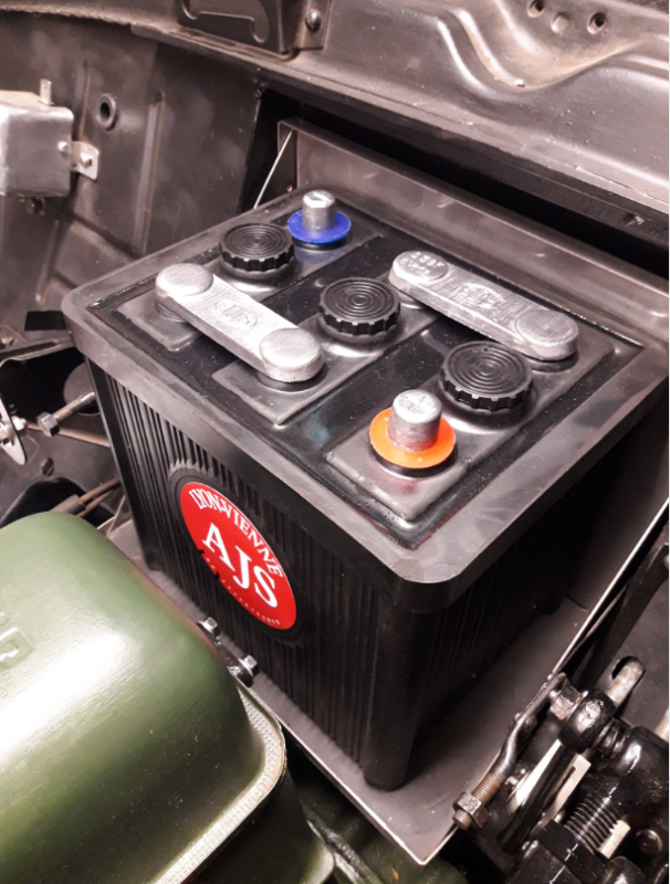

Bonjour :salut: ,
Reçu ce matin à 7 heures :surpris: ..... mais ça dort un retraité à 7 heures du mat :drapeaublanc: .
[/i]
Accus AJS.PNG (349.42 Kio) Vu 5259 fois
Avec la note explicative
Messages : 16281
Je suis étonné de la mention de garantie !
La garantie légale est de 2 ans (https://www.service-public.fr/particuli ... its/F11094 ). Comment peuvent-ils ne la garantir qu'un an ? :???:
