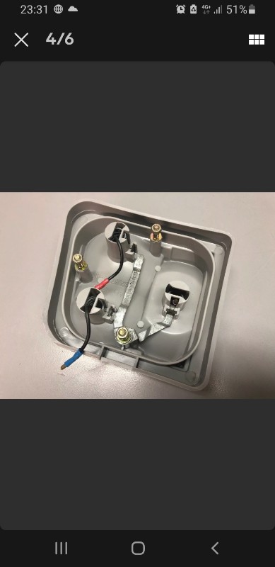

Voilà les photos

J’ai 4 fils sur les nouveaux feux voir photos

Il y a que 3 files sur la 1er photo, mais sur la 2ème il y plusieurs fil du a un montage sur une attache remorque ou un bidouillage en tout cas c'est pas un montage d'origine, en plus il est d'occasion ton feux

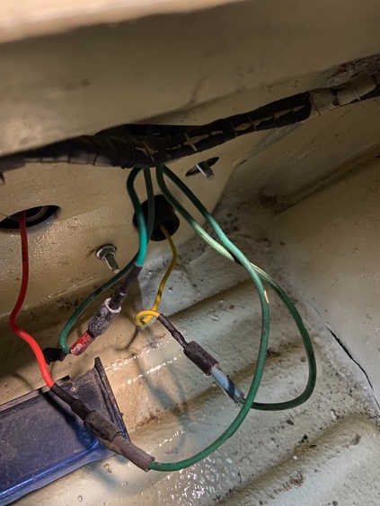

Voilà mon branchement .
Exactement comme pour les anciens

Au vu des photos, le 4ème fils semblerai être la masse.
Tes nouveaux feux peuvent être plus "protéger" que les anciens.
Rien ne t'empêche de le brancher sur l'une des vis de ta carrosserie, afin qu'il y ait une vrai masse, ne serait-ce qu'avec un fil volant, pour être sur des contacts.

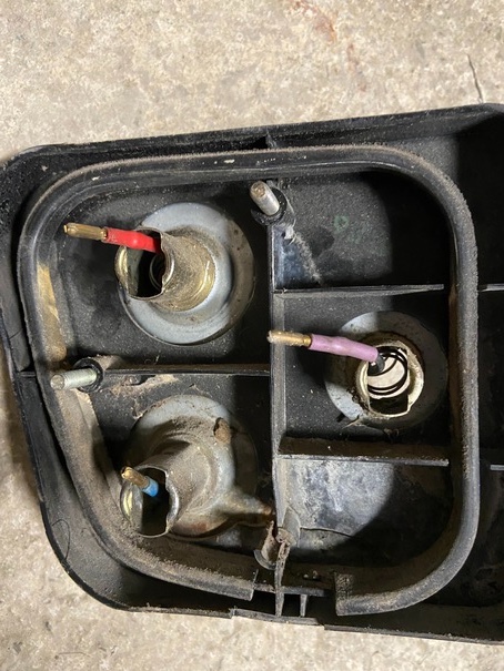

Tu a acheté chez qui ce feux ,car les feus Valeo ou seima on que 3 files avec des repère en couleur bleu ,mauve et rouge

CHARLYSTONE a écrit : 22 janv. 2021, 21:57 Tu a acheté chez qui ce feux ,car les feus Valeo ou seima on que 3 files avec des repère en couleur bleu ,mauve et rouge
Chez MECATECHNIC.
Ben oui alors que les fils ne sont pas de la même couleurs que sur les anciens feux . Bizarre quand même cette fabrication .

J'ai réussi à trouver une platine seima neuve avec un cabochon et je te confirme qu'il y a seulement 3 fils.
Pour l'autre côté j'ai acquis un feu Mcc qui a lui aussi 3 fil mais alors c'est pas la même qualité c'est vrai.

J'ai bien regardé en faite le fil noir est raccordé aux 3 autres sur le côté au niveau des culots .

Je pensais que c'était des feux "altissimo" tout intégré mais sur la photo suivante on voit bien la "reglette" entre les différents culots tenant le rôle de masse.
Cette spécificité est absente sur le tiens donc tes fils noirs doivent être en effet la masse. :???:
Bon courage :)

Bonjour Benoit, ton fil noir c'est la masse car la base de ton feux est en plastique alors que ceux d'origine ou refrabrication sont en alliage dont les vis de fixations font masse avec la carrosserie,
La solution tu coupe la cosse cylindrique du fil noir est tu la remplace par une cosse a oeillet diamètre 5 que tu fixe sur l'écrou qui fixe ton feux :salut:

Tu a un problème de branchements, es ce que les anciens feux fonctionné bien, sur les files tu a des couleurs sur les fiches de raccordement
Messages : 6738
Re: Changement des feux arrières sur 2cv que faire du 4e fil noir ??
Ce que tu peux faire c'est de positionner les anciens feux dans le coffre et de voir si le branchement est correct ,y a que 3 files de chaque côté

CHARLYSTONE a écrit : 23 janv. 2021, 13:47 Ce que tu peux faire c'est de positionner les anciens feux dans le coffre et de voir si le branchement est correct ,y a que 3 files de chaque côté
Peux tu faire une photo du branchements c'est plus simple
