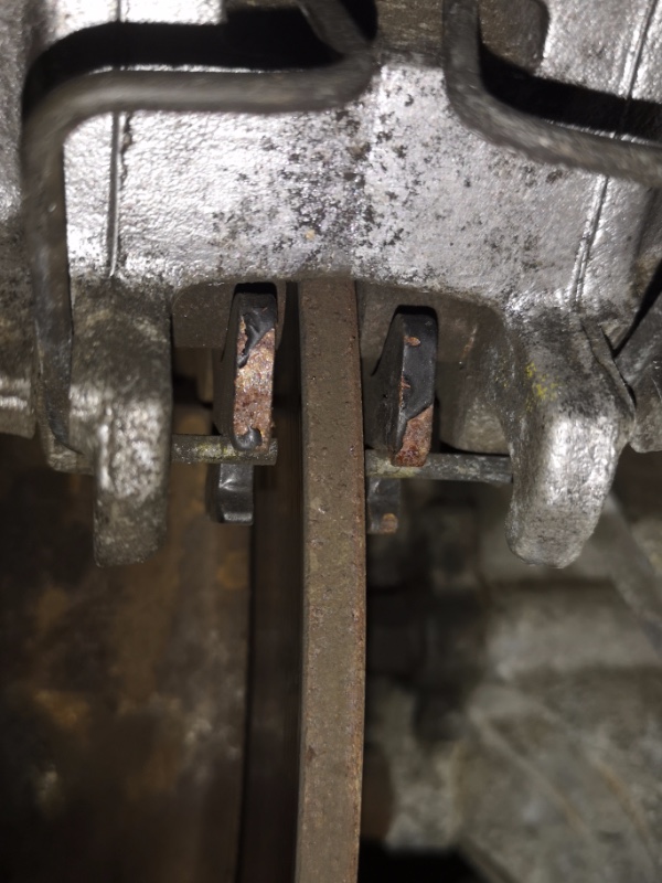

Bonsoir ,
Est-ce que selon vous elles sont usées ?
Pour moi elles le sont , mais bon je préfèrent avoir votre avis avant de commander , ça fait un bruit de couinement à droite ( première photo) quand je freine aux premiers freinages puis ca s'estompe aprés.
Au niveau des plaquettes de freins sur les sites je vois qu'il y en a plusieurs sortes: en céramique , autre ? ( plusieurs marques Valéo, ABS...)
Lesquelles faut il prendre du coup, il y a une promo pour des céramiques en ce moment , faut il des disques spéciaux ou les miens conviennent ils?
je pense pouvoir me les changer stout seul, ca n'a pas l'air trop compliqué me semble t' il .
Merci pour votre avis

Bonjour, le prix des plaquettes de freins est entre 20 et 30€ facile a remplacer, a ta place je change, tu peux mettre des céramiques sur le disque d'origine

Tes plaquettes ont l'air bien malade, comme Charli, je les changerai. C'est pas pour ce que ça coûte. Et en plus, on rigole pas avec la sécurité, les freins c'est important.
Pour les plaquettes céramique, j'en vois pas bien l'intérêt, mais bon.

Le couinement je pense que c'est de l'humidité du fait des arrêts prolongés ou glaçage de la plaquette
il y a un tuto sur le méhari cassis club bien fait pour changement de plaquettes
https://www.technique-mehariclub.com/tu ... cv-mehari/

Pour la céramique , je pose la question car il y en a en promo et qu'elles sont du cou moins chères.
Et pour le tuto , j'ai vu et effectivement c'est plutôt bien fait pour des personnes comme moi :like:
en plus c'est vraiment agréable de pouvoir bricoler sois même , ça détend après une bonne journée de boulot ! :pouce:
Re: Plaquettes de frein usées ?
Ben si les plaquettes céramiques sont en promo, pourquoi pas en profiter. Tu as raison.

Je remarque que la tranche du disque sur la première photo semble humide, peut être une fuite de liquide en lien avec le couinement ?

pour l'humidité je pense de c'est du dégripant que j'ai utilisé et qui a atterri là qd j'ai démonté mon démarreur , j'ai vérifier et je n'ai pas constaté autre chose mais bien vu de ta part .

Bonjour Rom33,ne pas asperger du liquide gras sur les disques et les plaquettes c'est dangereux, lorsque tu remplacera les plaquettes pense a bien nettoyer tes disques, avec du nettoyant pour freins ou un chiffon imbibée d'alcool :salut:

Etes vous sur que les plaquettes céramique c'est un plus
du fait que c'est forcément moins tendre ou plus dur que la plaquette classique
y a t'il pas un risque d'user plus vite le disque ?
Re: Plaquettes de frein 2cv usées sur cette photo ? vos avis !
Il circule beaucoup de chose sur le net à se sujet.
La céramique est employé surtout en compétition tion pour la chaleur. Alors sur nos deuch...
Apparement il y a moins de poussière avec la céramique, il paraît que c'est mieux, surtout pour le nettoyage des jantes, et comme sur nos deuch les disques ne sont pas dans les roues....
Et apparemment, comme tu dis, il faudrait avoir l'ensemble disque et plaquette en céramique, ça sera mieux pour l'usure homogène de l'ensemble...
Donc voilà, je suis pas un spécialiste de tout ça, et j'ai même peut être dis des bêtises, mais comme j'ai dis plus haut, j'en vois pas bien l'intérêt sur nos deuch. Après chacun fait comme il veut, promo ou pas promo.

D'accord avec Mickey, dans le doute prend des plaquettes normale, consulte un autre vendeur tu trouveras de meilleur tarifs, nos 2 CV ne sont pas des formule 1, personnellement j'ai toujours mis des plaquettes normale:salut:
