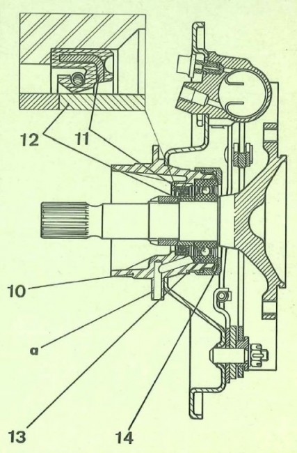

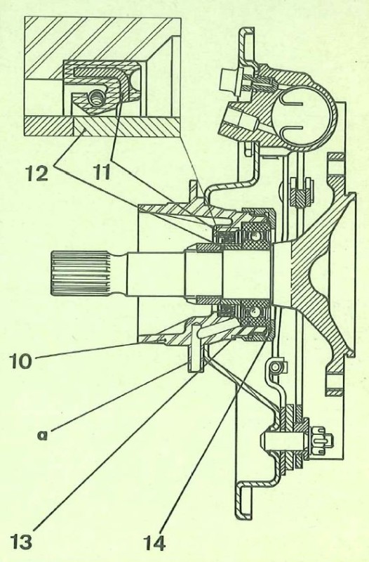

SI ta 2CV est sortie après 1970, le plan coupe de la sortie boite est comme cela: (La boite est sur la gauche, le plan est pour la sortie à droite, mais c'est pareil de l'autre côté)
Le roulement 13 est probablement HS, d'ou le jeu, ce qui a pu aussi entrainer une dégradation du joint 11 qui étanche la boite.
As-tu quelques compétences en mécaniques et un peu de matériel? Cela peut se faire sans sortir la boite je pense, mais c'est un peu de boulot (une grosse journée si tu as les bons outils, la pate à joint et les pièces).
