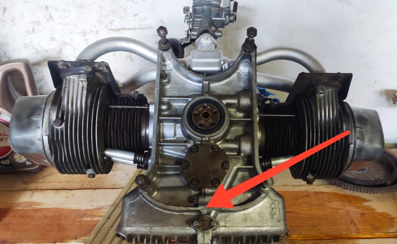

Hello, petit signe de vie...la resto n'est pas à l'abandon mais pour diverses raisons je n'ai pas pu m'y consacrer beaucoup ces derniers temps.
Le moteur est intégralement remonte ....et patatras il y a une fuite juste au dessus de la fixation du tamis d'huile ..
Je ne comprends pas les plans de joints étaient tout à fait propres et il y a eu du joint a cet endroit ...peut être que la fixation du tamis par les deux vis créé un léger écartement des demi carters...je vais devoir vidanger et rouvrir :pleurelarmes:

Le moteur a tourné :pouce: ...trop content :clap:
M.A.I.S il y a une fuite sous la pompe a huile ...j'ai beau y avoir remis du joint ça coule même au repos .. :larmes:
Je vais démonter la pompe a huile. Pour voir ....
Si quelqu'un a une recommandation sur le démontage en sécurité de cette dernière n'hésitez pas ;)

l'huile coule au repos ??
diantre il doit y avoir un problème :surpris:
on conseil de poncer le couvercle sur un " marbre ", comme ça tu vois si c'est plat au pas.
mais avec un joint c'est étonnant que cela fuit à froid.
redémontage en vue malheureusement ...
Re: Renaissance 2cv AZAM 67'
Il n'y a pas de joint à la pompe à huile sur une AZAM !
A la rigueur tu peux mettre un très léger film de pâte à joint entre le carter et le corps de la pompe, mais surtout rien entre le corps de pompe et le couvercle.
Et normalement ça ne fuit pas... Jamais vu de fuite à cet endroit-la. Ou alors le carter ou le corps de pompe sont déformés, ce qui serait étonnant....
