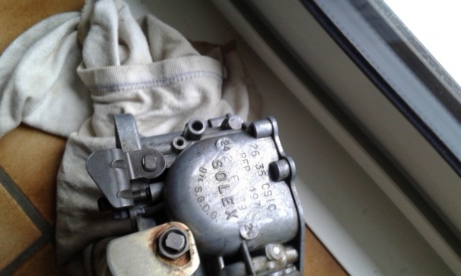

Mon Deuggy est équipée d'un carbu solex 26/35 buse 21/24 rep 197.
J'avais un léger trou avant si j'accélérais brutalement mais en appuyant progressivement l'auto arrivé à son maximum.
Donc j'ai récemment fait un bon nettoyage du carbu (gicleurs cuves etc,,,) échange de la membrane, tout les joints,
un petit surfaçage au papier de verre fin de l'entretoise qui est d'une matière ressemblant à de la bakélite, graissage de l'ensemble ,et j'ai tout remonté.
Pour trouver le bon réglage j'ai du dévisser la vis de richesse quasiment 4 tours
çà vous semble normal?
et ensuite fait le reste sur la vis de ralenti pour arriver environ 750/800 tours.
Ca à l'air d'aller mieux.
Pour autant ma question était de savoir :
si j'envisageais d'acheter un nouveau carbu peut on faire confiance au reproduction.
Et si oui qu'elle site me conseillerez vous?
