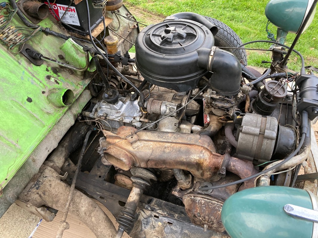

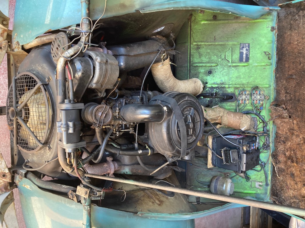

Bonjour à tous.
que me conseillez vous pour un nettoyage moteur avant de passer ma 2cv au contrôle technique?

Merci à tous pour vos réponses.
Demain j' attaque le nettoyage en suivant quelques de vos conseils.
Démontage des ailes, nettoyant freins, pinceau nylon, wd40...

Re: Conseils nettoyage moteur 2cv
Merci pour les conseils, mais je n' ai pas utilisé le Karcher. Huile de coude. Ce n' est pas parfait mais je pense que cà ira, juste pour passer au contrôle et pouvoir changer la carte grise.
