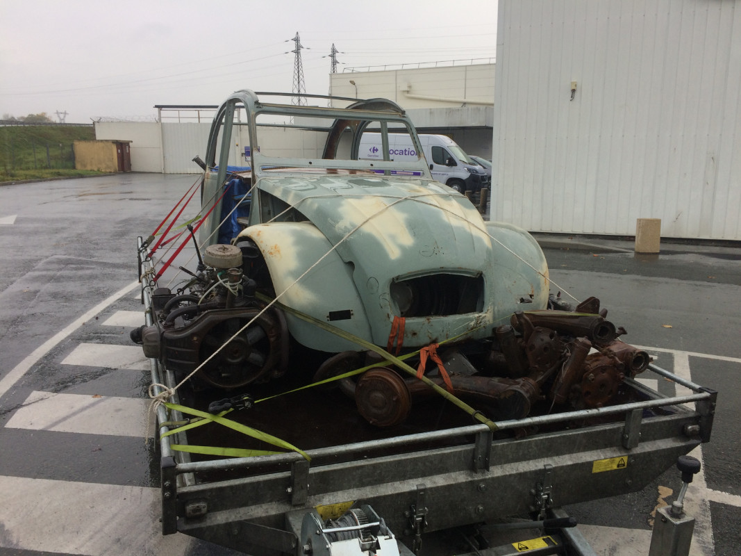

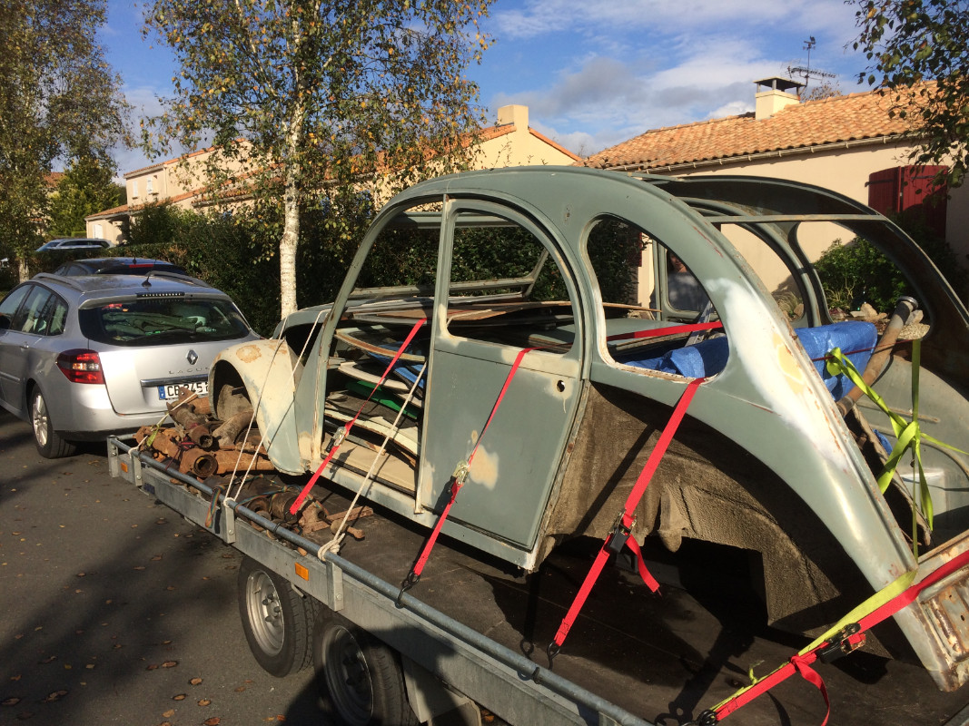

bon allez je commence mon post de rénovation de ma 2cv que j'ai surnommer "enigma" !!j’expliquerai plus tard pourquoi .....

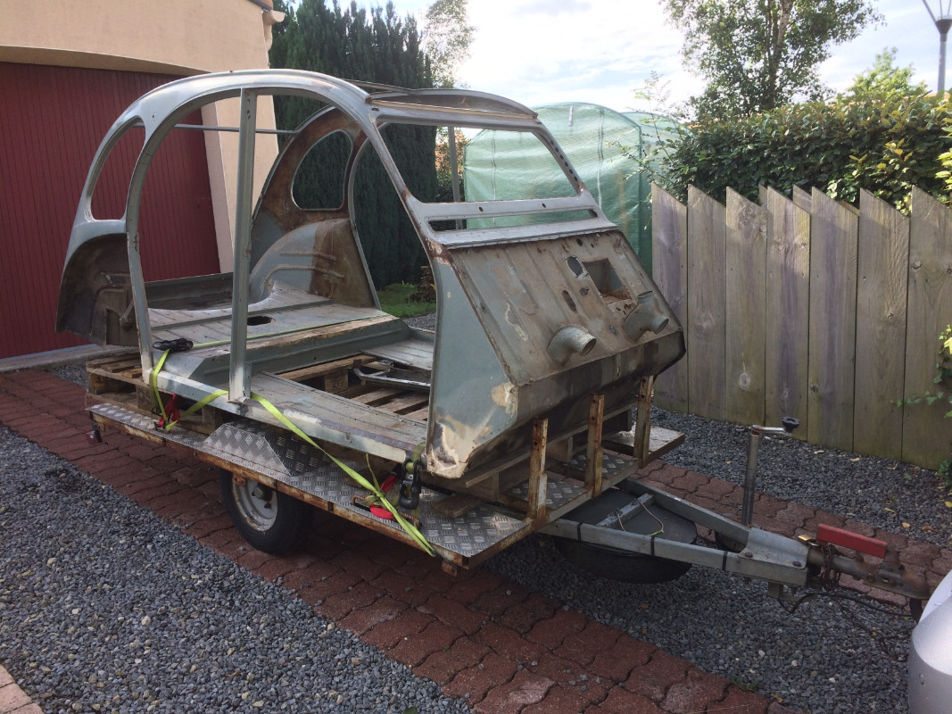

quand je vous ai dit dans ma présentation que je partais de loin ,je ne vous ai pas menti !!,voila le kit dont je suis porter acquéreur.
elle m'a été vendue pour une 2 CV de 72 avec CG française et normalement complète .le vendeur m'a donner des pièces de carrosserie supplémentaires (des portes ,une malle et quelques pièces diverses ). le moteur n'est pas bloqué (il n'as pas l'air d'avoir beaucoup de compression non plus !!). le châssis a été rénové et traité ,le reste est dans la rouille .la caisse a été légèrement poncée et un début de décapage a été effectué .
voila le transport :
j'ai acheté l'ensemble a 200kms de chez moi ,il a donc fallu louer un porte voiture et heureusement que j'ai un break,tous était plein !!!.

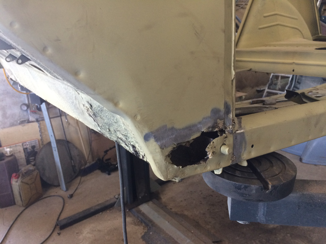

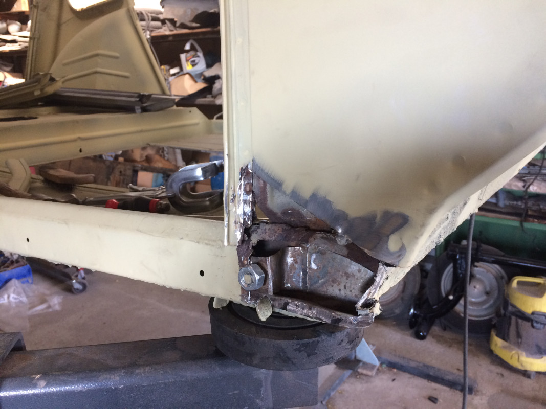

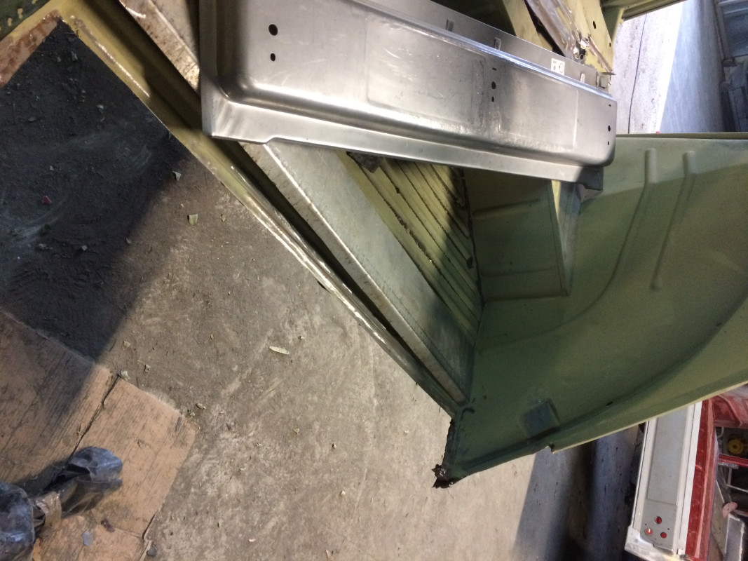

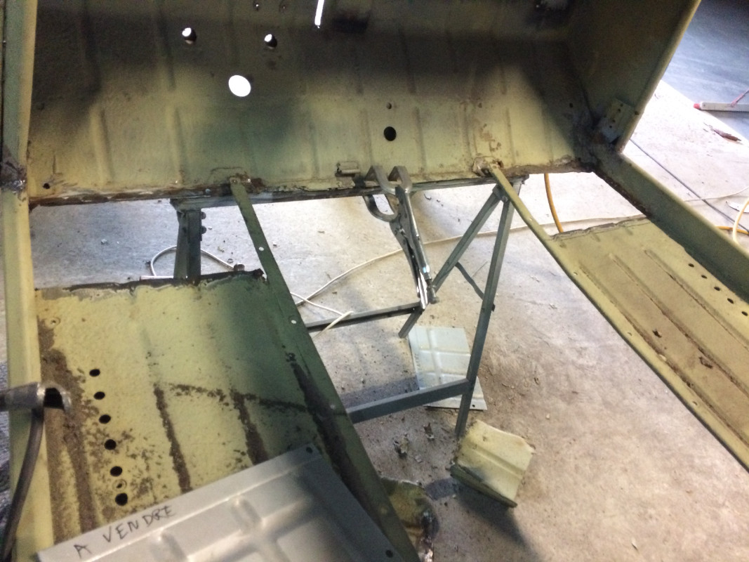

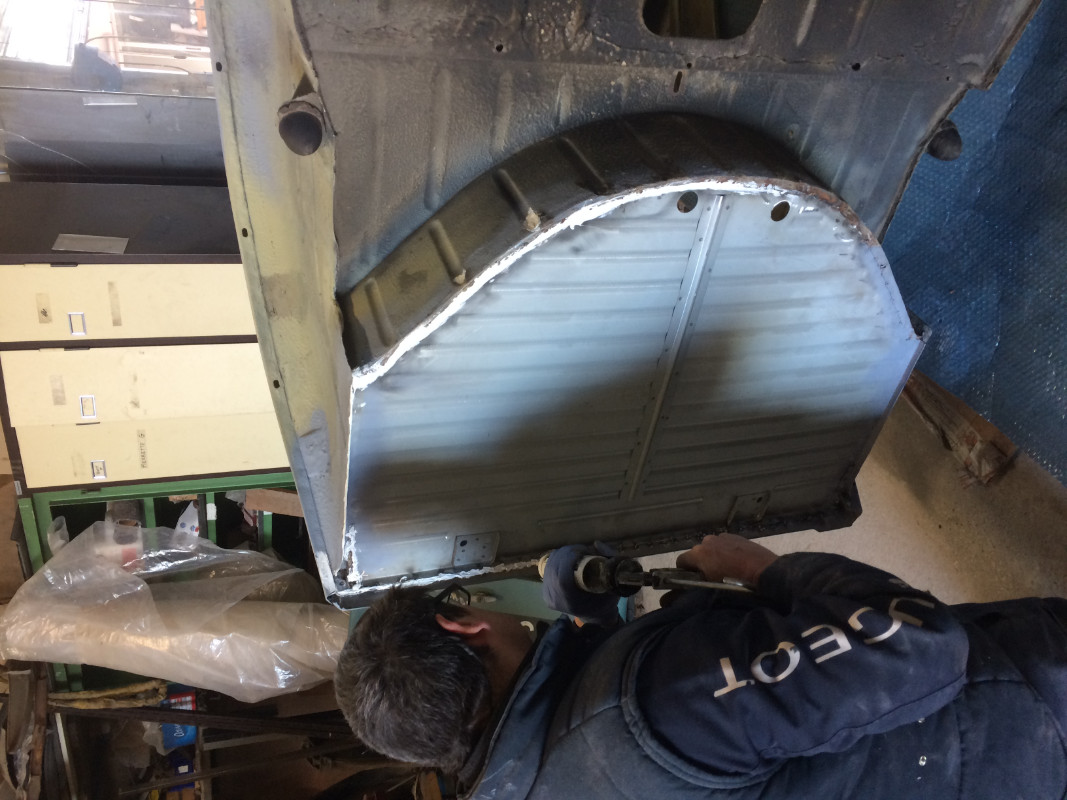

au retour de la séance , le résultat est sans appel , il y a plus de dégâts que prévu ....
les demi-planchers je savais ,les bas des joues ,je savais par contre les tôles de tablette et de tablier,le panneau arrière et le fond de coffre n’étaient pas prévus !!:
j'en profite pour présenter mon copain Loïc , carrossier de son état ,depuis en retraite et qui m'as proposer un deal intéressant .je viens avec ma caisse a son atelier , il m'explique et je réalise .pour certains travaux comme la soudure (au début en tous cas !!) c'est lui qui fait .avec ce système je diminue efficacement le montant de la facture puisqu'il ne me compte que le consommable et le temps passé a travaillé avec moi .en effet le reste du temps il est affairé sur d'autres caisses mais toujours de 2cv !!!. il les connait par cœur et en rénove 2/3 a l'année (avec 1/2 méhari au passage ) moi a la base je suis mécanicien auto de formation ,j'ai exercé 2/3 ans puis je suis partis sur les routes avec un gros camion ,comme cela ma plus j'y ai fais carrière (je peu me permette de dire cela car il ne reste plus que 4/5 ans a faire et c'est la quille !!)
je suis obliger de tourner certaines photos car autrement elles dépassent le format , désolé !!.

C'est très classique tout ça, comme dégâts....Mais ça a l'air bien parti.
Bon courage.
Et les photos de travers, c'est pas gênant, faut juste que je tourne l'ordinateur sinon c'est le torticolis.... :mdrr:

Tu es sur qu'elle est de 69,tu as des ailes avant d'export?
en tout cas elle n'est pas de 72 :salut: :salut: :tchin:

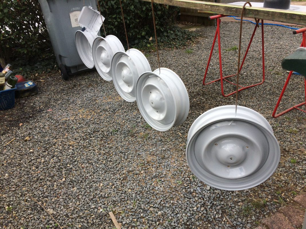

en parralleles du travail a la carrosserie car je n'y vais que le samedi , j'ai decapé tous les trains roulant a la sableuse ainsi que toutes les toles du couloir d'air moteur

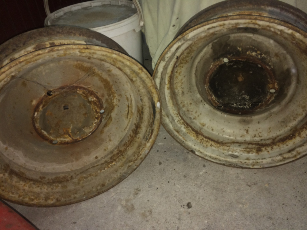

ma sableuse perso n'etant pas assez puissante , j'ai confié les jantes a un pro et bonne nouvelle elle sont sauvé !!.
les photos que j'ai publié en amont ont été réalisé en 2018, la mise sous apprêt final en juin car après j'ai réalisé des travaux a mon domicile qui ont accaparer tous mon temps libre.....

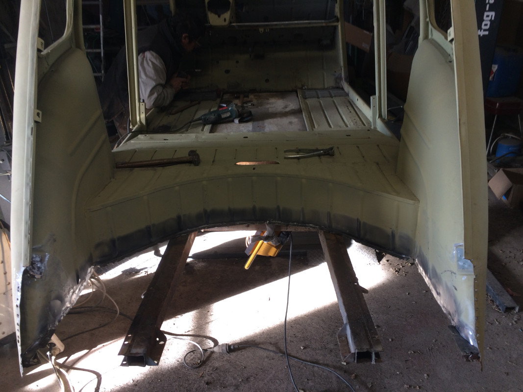

il ne soude pas il fait du pointage seulement !!, après quand il soude il s’équipe .

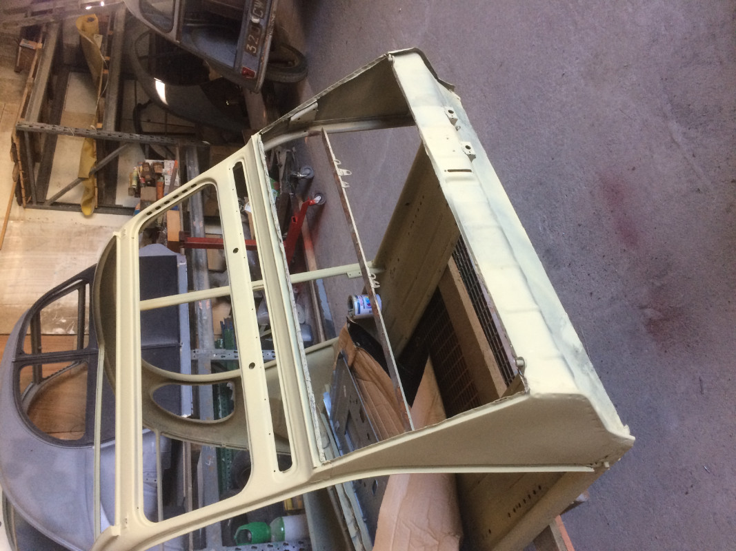

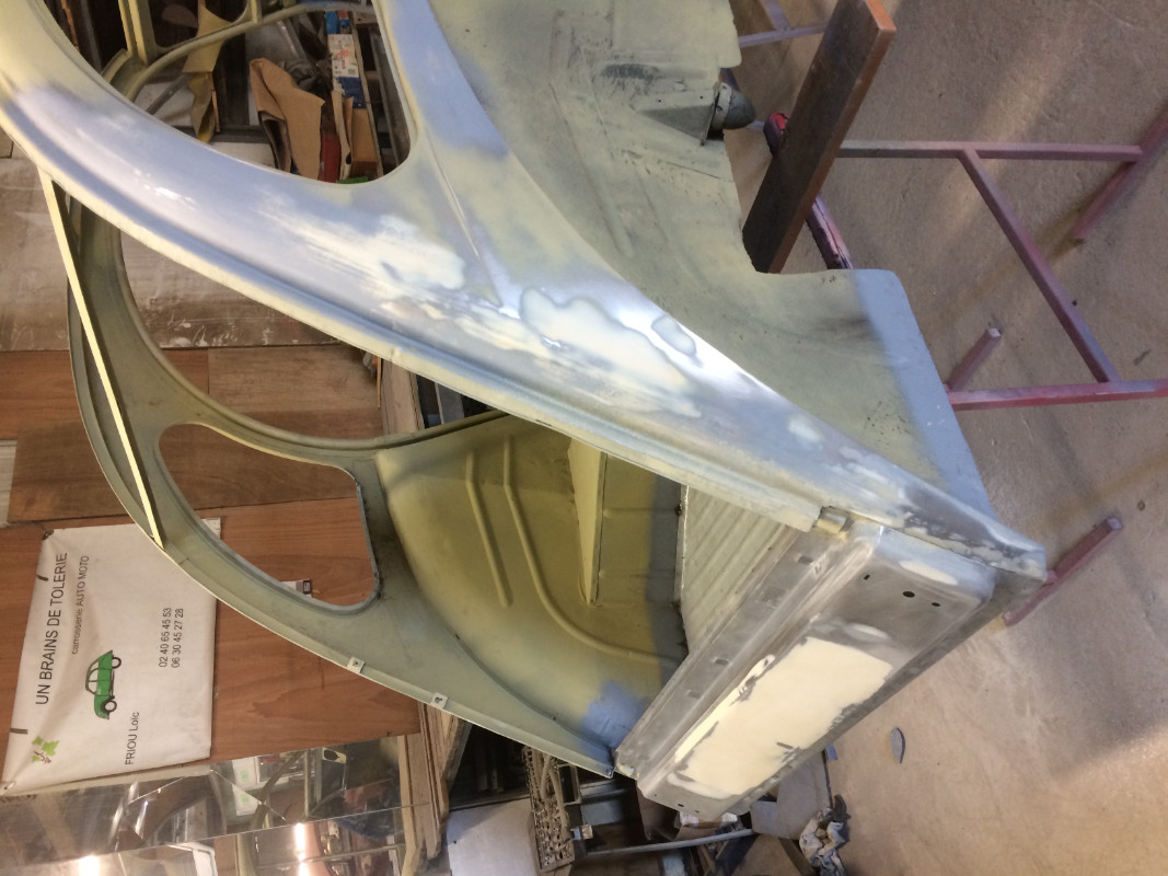

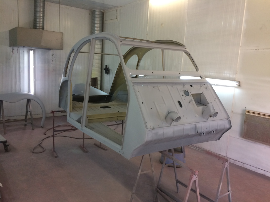

bon la suite de la caisse:

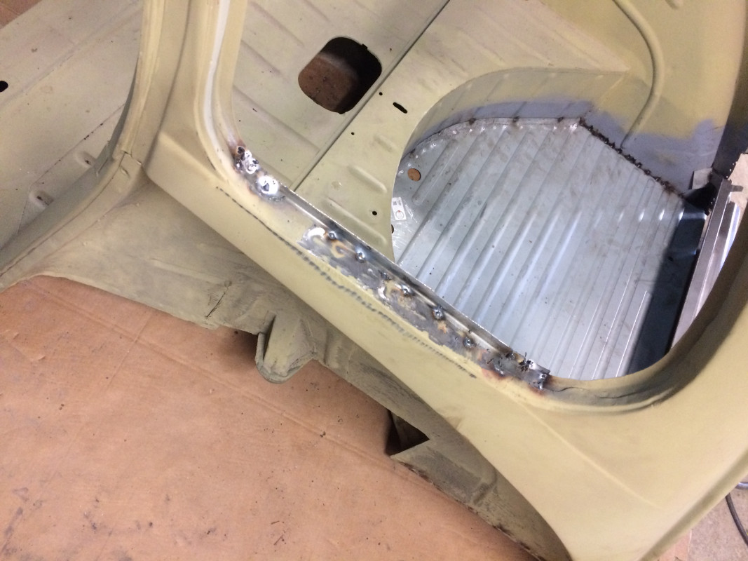

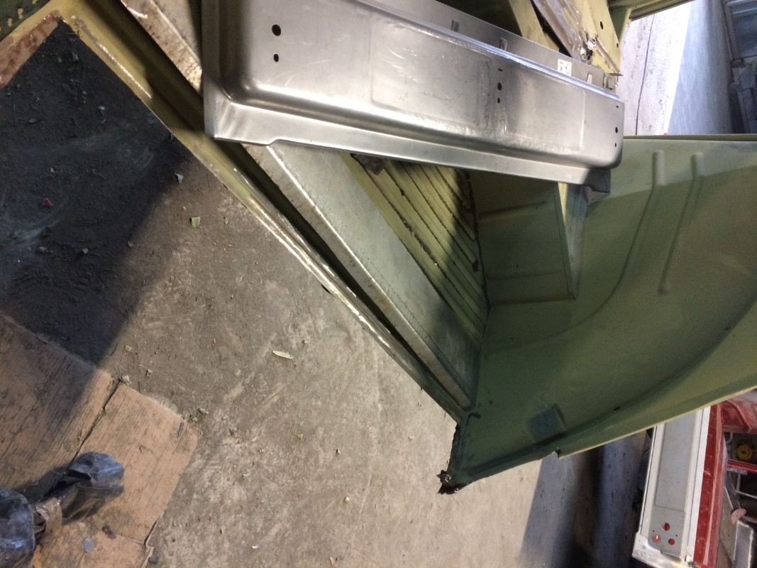

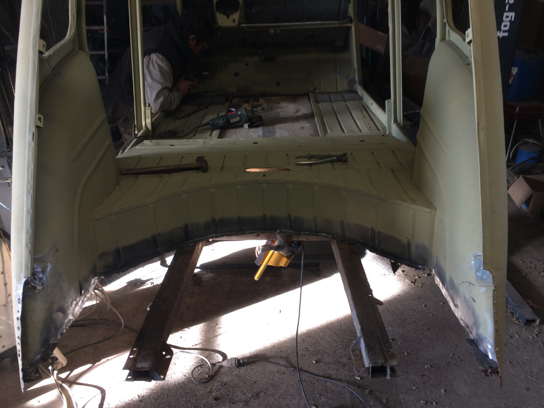

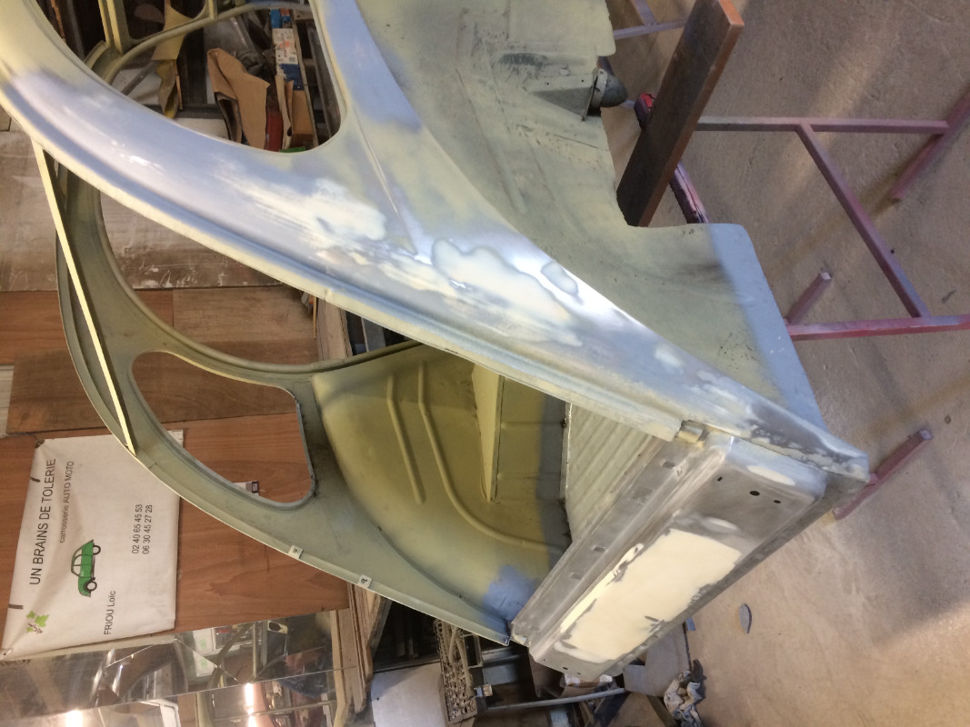

il y avait un peu de gruyère !!

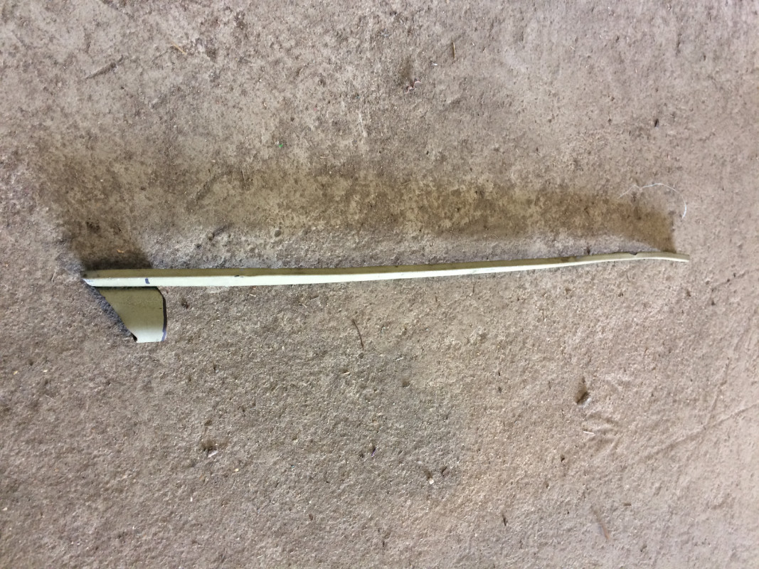

on avait besoin d'un bout de gouttière pour remplacer une partie inexistant (en fait dévorer par la rouille )donc on a récupéré un morceau de gouttière sur une donneuse d'organe ,on l'as affiné puis ressoudé a sa place
bandeau arrière changé
idem pour le fond de coffre
on a également restauré un morceau de la custode gauche
on a encore rebouché quelques trous deci-dela un peu de décapage pour remettre d'aplomb
un petit coup de jointement
mise en apprêt
voila , la partie restauration caisse a été terminé en juin 2018,ensuite travaux maison puis aléa familiaux,travaux chez les enfants,boulot, puis etc .....
ce qui fait que pour l'instant la caisse n'as pas bougé .
a suivre ...

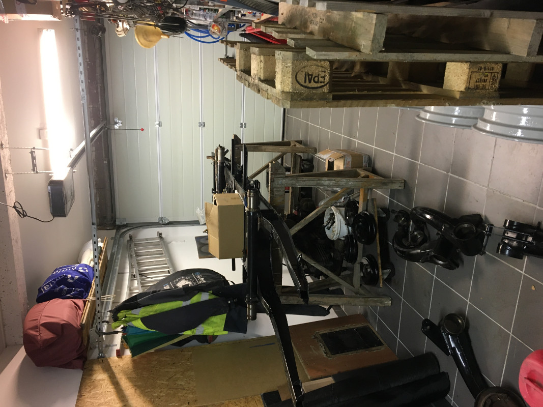

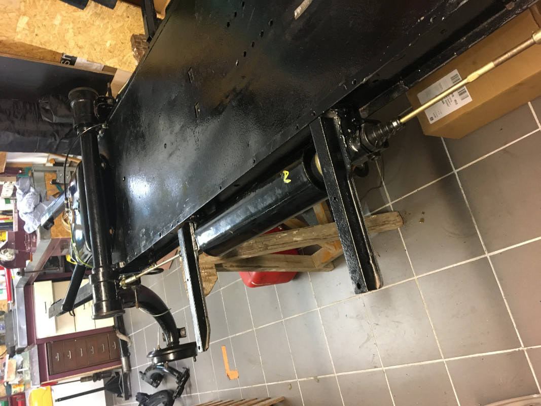

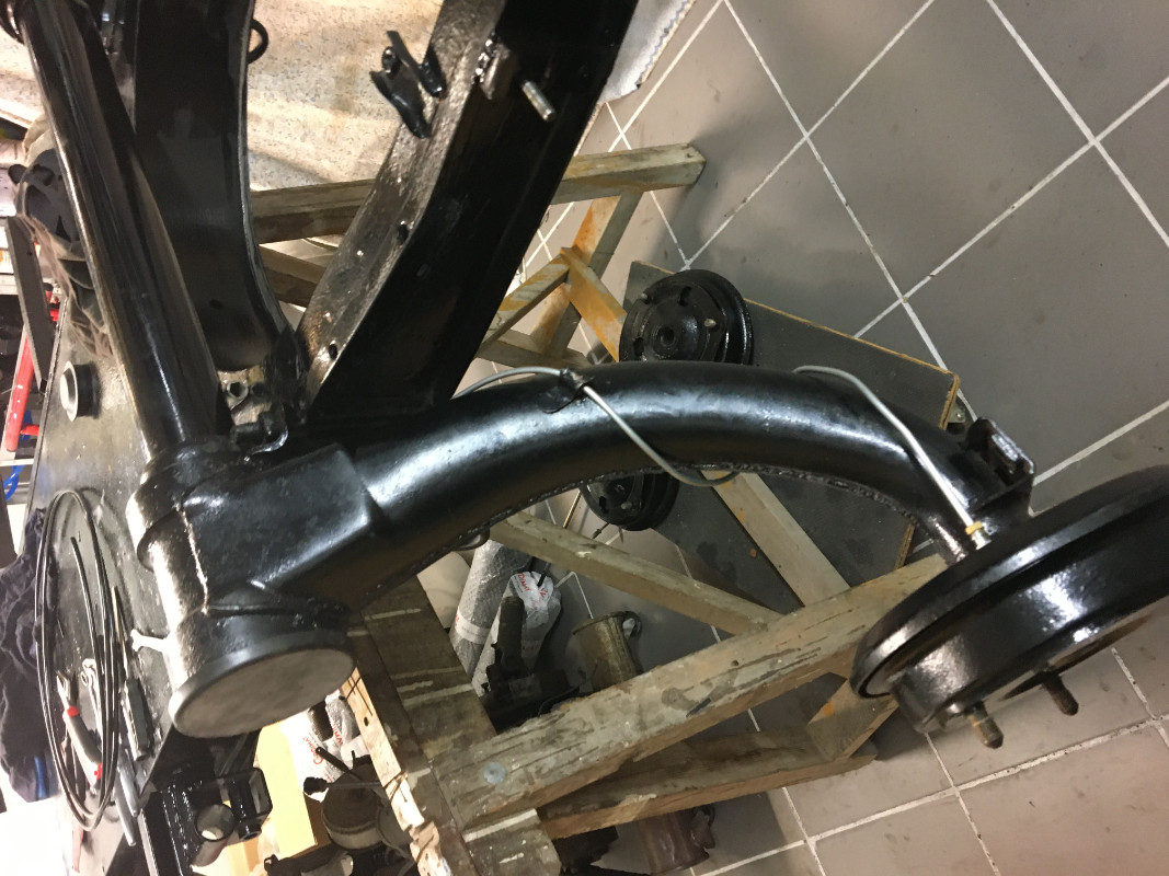

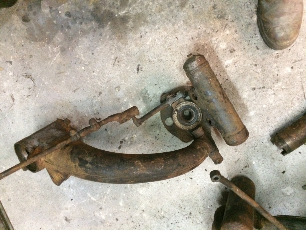

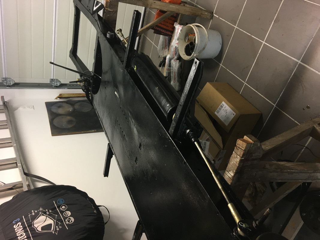

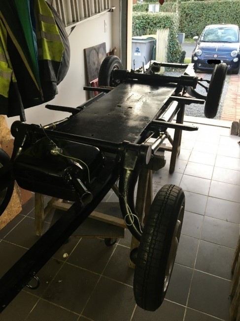

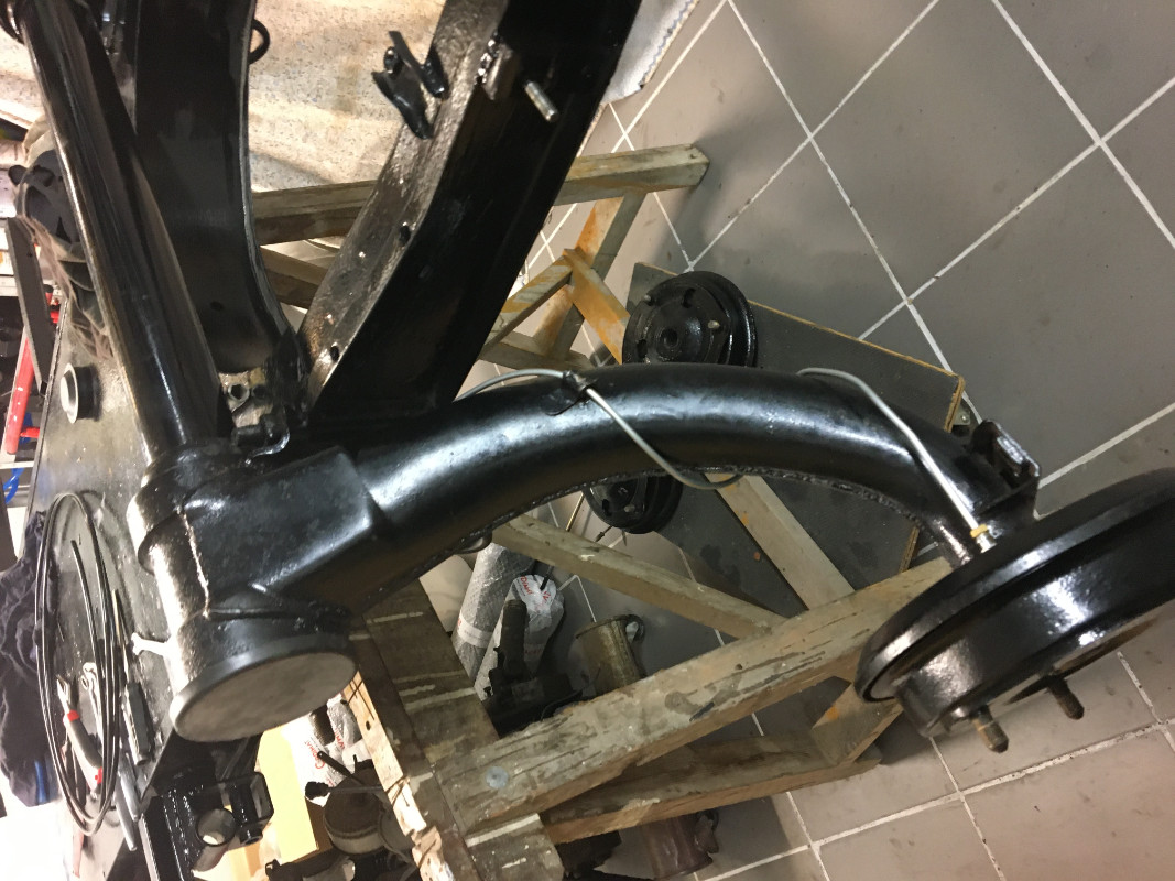

comme j'ai les cervicales en vrac ce week-end ,j'en profite pour poster !!!. une fois mes travaux terminé mon garage aussi j'ai pu reprendre le travail.j'avais tous peint avant stockage afin que la rouille ne s'installe pas ,du coup je peu avancer assez vite au remontage:
le passage du tuyau de frein ne me plaisait pas comme cela alors je l'ai refait en faisant une boucle au dessus du bras

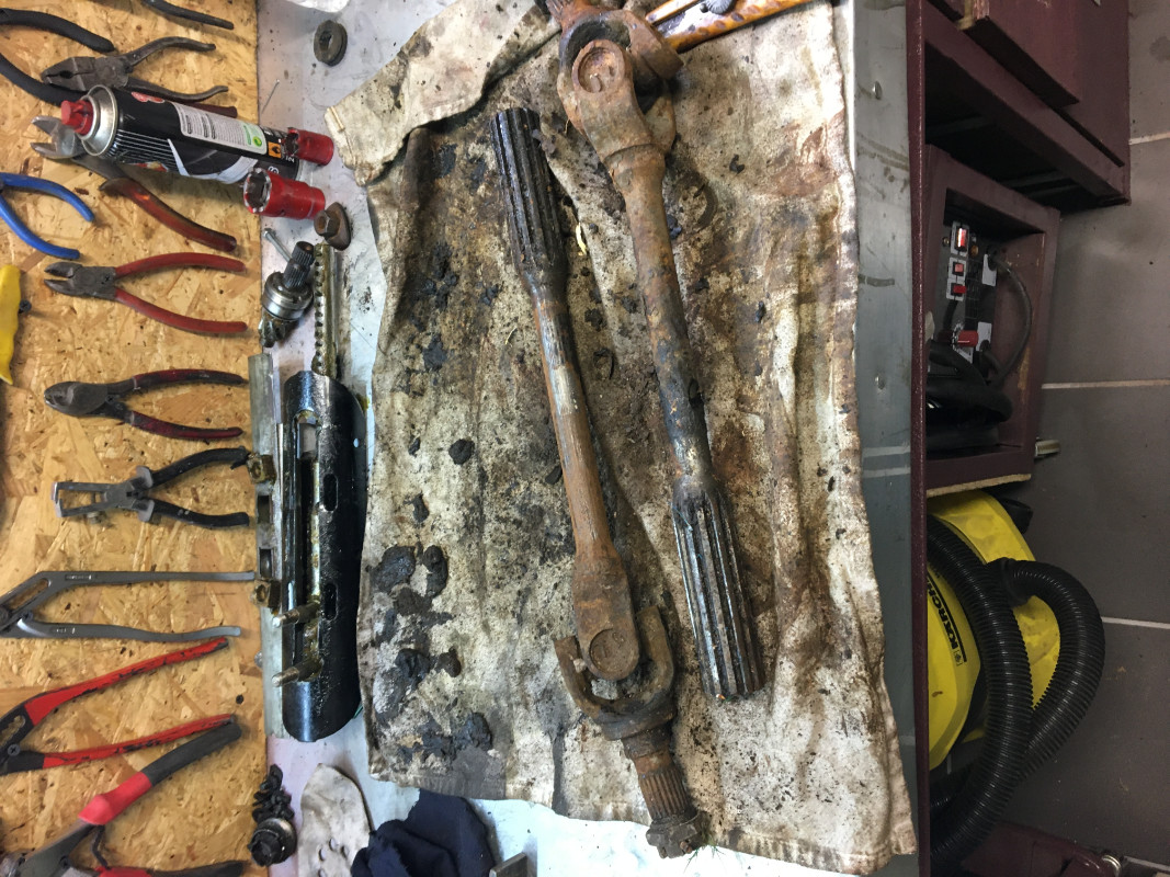

les cardans ont étés décapés et repeint ,ils n'ont pas de jeu donc je remonte on verra a l'usage si ça claque !!
ça sent bon le caoutchouc dans ce carton ....

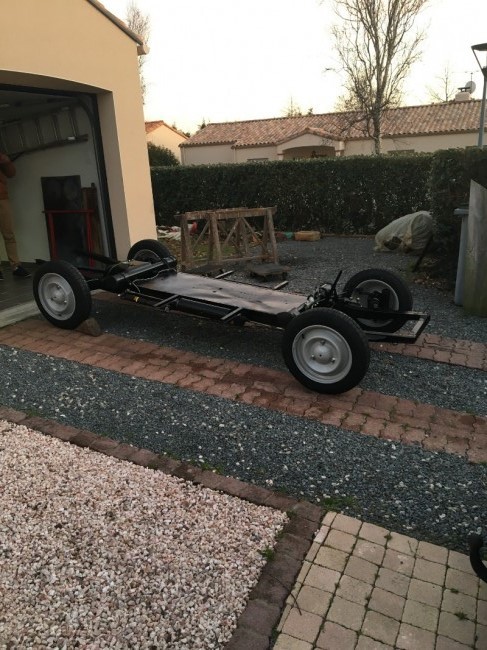

un petit pas pour l'homme mais les premiers tours de roues de mon châssis depuis plusieurs années !!!!
IMG_1396 2.jpg (97.66 Kio) Vu 9961 fois
demi tour et on rentre dans le garage ,dans ce sens la je pourrais remettre la mécanique en étant du bon coté établi !!.
peut-on me donner une astuce pour que je n'ai pas tourner toutes les photos pour que j’évite de vous mettre les cervicales en vrac a vous aussi :siffle: :siffle: .

Très beau travail :)
Pour les croisillons de cardan, remplace les, ils m'ont l'air en sale état. Un des miens a lâché en pleine ballade, ça fait drôle, et c'est dangereux ! Résultat , début de ma restauration et remplacement des 4 croisillons !
c'est juste de la crasse supreficielle ,aucun jeu ,aucun bruit,bref on verra ....
Bonjour ,
et du coup n'y a t-il pas moyen de mettre ses transmissions plus modernes ( homocinétiques) ?
J'aime bien les véhicules qui sont dans la cour :pouce:
Bonne semaine.
Re: renovation 2cv aza de 1969
JLUC a écrit : 15 févr. 2021, 07:50 et du coup n'y a t-il pas moyen de mettre ses transmissions plus modernes ( homocinétiques) ?
Des joints homocinétiques sur une AZ ? Il faudra remplacer aussi les sorties de boites et les moyeux : pas les mêmes nombres de cannelures, il me semble. Et les tambours ?
A la rigueur monter coté roue une transmission à billes d'AZ de 1959, mais faut la trouver, pas très courant. Quelques voitures seulement ont été ainsi équipées. Et encore, je ne sais pas si c'est compatible.

Il me semble avoir vu des pubs " vintage" ventant les mérites de trans homocinétiques " after market" ! :mecanic:
Cette auto de 69 n'en ayant pas (de cardans homocinétiques), c'est quand sur les 2cv (millésime 1973)?
Il me semble avoir vu une Dyane avec des trans à double croisillons en sorties de BV (de la même année que la deuche de notre ami).
C'est moins "pratique" que les joints à billes mais c'est homocinétique :) .
Qu'en dites-vous les sachants?

Il y a confusion et moi même je ne comprends pas pourquoi notre ami a ce type de cardan sur un véhicule de 1969 et non 1959.
En 1969, il y avait des cardans homocinétiques et ceci depuis septembre 1965 sur les AZAM ( en options sur AZA)
Le modèle de Belgique n'était il pas basébourses un modèle Export de 1967, lui même basé sur une AZAM?

bah je dis dans un premier temps que c'est une aza et pas une azam et que dans un second temps c'est effectivement les pièces qui étaient dans mes cartons .
de plus le modèle belge est construit de toutes part en Belgique avec bien sur une part des pièces venant de France mais le reste fabriquer sur place !!.
toutes les recherches que j'ai effectuer sur ce sujet mon toutes montrés ce genre de cardans vis a vis de l'année modèle de la mienne !!.

JLUC a écrit : 15 févr. 2021, 22:00 big surprise :gnark: !
Du coup tu les gardes alors?
bien sur !!

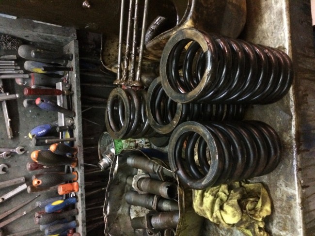

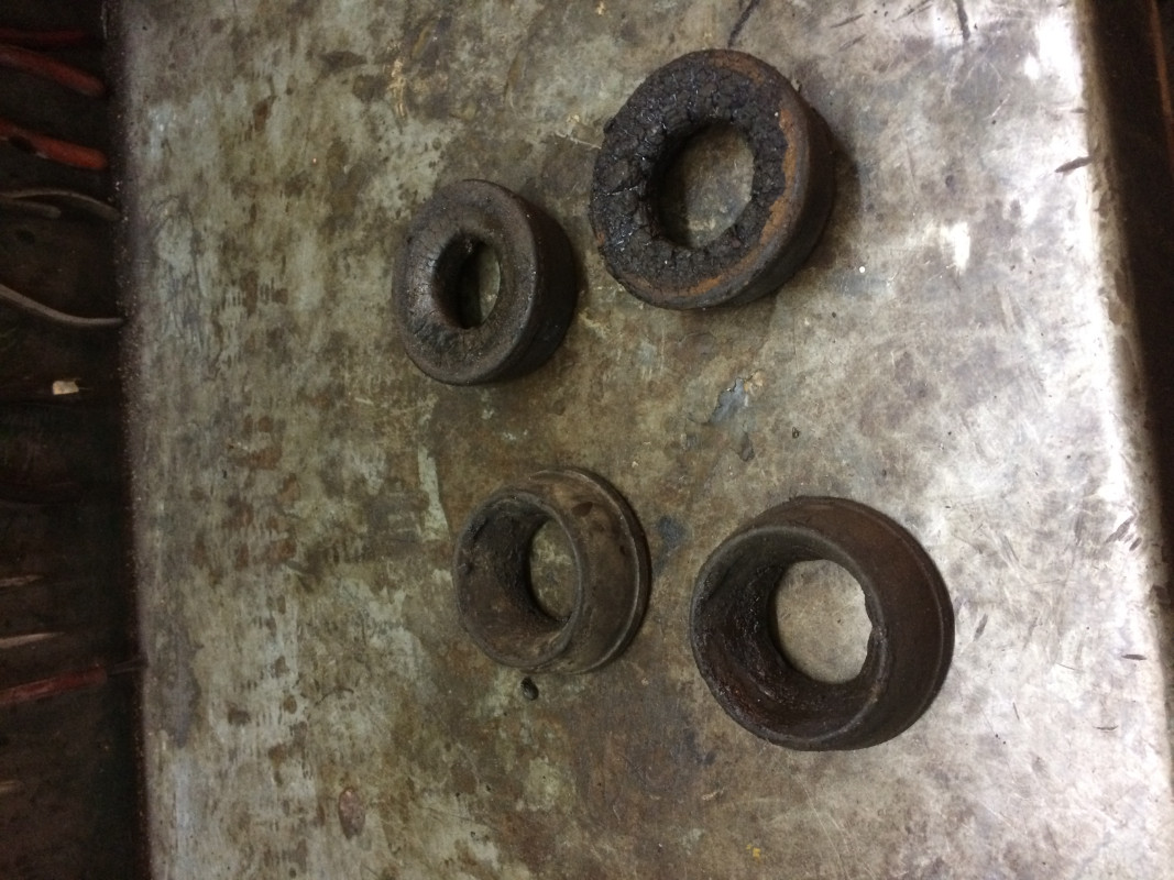

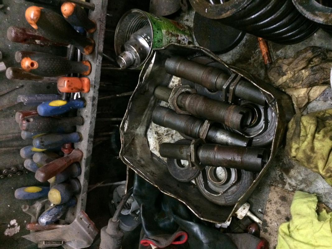

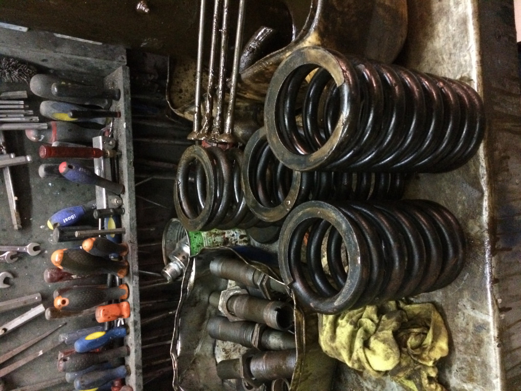

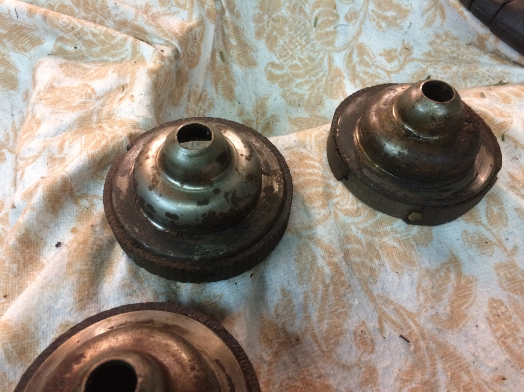

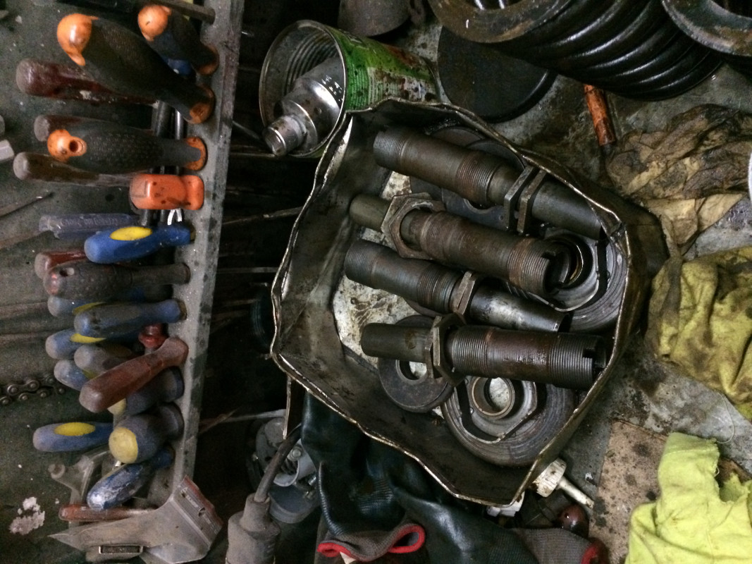

bon , pour continuer la rénovation :pour remonter le châssis j'ai été obliger de rénover les pots de suspensions . en effet sur les 2 il y avait 1 tirant sectionner (je pense par la rouille !!).
donc j'ai ouvert les 2 et j'ai bien fait ,c'est crado la dedans :
et en plus les coupelles sont HS
les silents blocs de butée ne sont pas en meilleur état
par contre les ressorts sont nickels
ainsi que les supports de pots ,un bon brossage et decapage des filets et zou ....
une fois les pièces neuves insérer dans les pots nettoyer et réparer (il faut qu'ils soit super droit et bien cylindrique ,autrement les coupelles bloquent !!)soudage du bouchon de pot puis peinture et cela donne ça :
après pas mal de recherche sur les quantités mais surtout la qualité du lubrifiant a mettre dans le pot ,j'ai opter pour de l'huile de chaine de tronconneuse .huile pas trop epaisse mais bien collante et filante. on verra a l'usage .
Messages : 9318
Très beau travail sur tes pots :clap:
Oui, il y a plein de solutions pour les graisser, certains se servent d'huile de vidange.. etc...etc.
Il me semble que c'est de l'huile de Ricin qui est utilisé sinon mais je ne suis pas certain.
Bonsoir, oui ça a l'air d'être un sacré taf cette rénovation des pots!!!!
Il y a une vidéo faite par Burton sur YT mais j'ai trouvé ce retour d'expérience sur une Dyane très détaillé et bien intéressant:
https://forum-auto.caradisiac.com/topic ... /#comments
Il parle de l'huile de ricin aussi.
