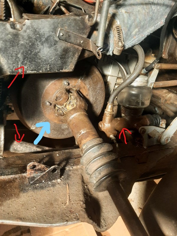

Bonjour!
Jai un petit soucis a enlever le cache avant gauche des freins a tambour (modele 67) Jai reussit a le decoler mais il y a plein dobstacle pour lenlever(ci joint photo) il y a par exemple le pot, le socle daeration qui bloque lextraction et je me demandais si il faut vraiment les enlever pour faciliter lextraction...
merci davance!
julien
Âge : 58
Re: Probleme pour enlever le couvercle des freins a tambours av sur 2cv 1967
Je ne vois pas de quoi ru parles ! Sur ta photo je ne vois que le tambour au bout de ta flèche bleue....
Pour ôter le tambour, tu tires dessus, il doit venir. Tu peux essayer de taper sur les bords avec une longue tige en passant de l'autre coté.
Eh oui, pas facile à enlever surtout coté gauche.
Perso, j'enlève la prise de chauffage. Sur une 2 CV il me semble qu'il passe sans démonter le maître cylindre, mais pas sur une AMI 6.

cest bon je lai eu, jai demonte le pot dechapement... heureusement jai commence par le cote le plus dur :-)
