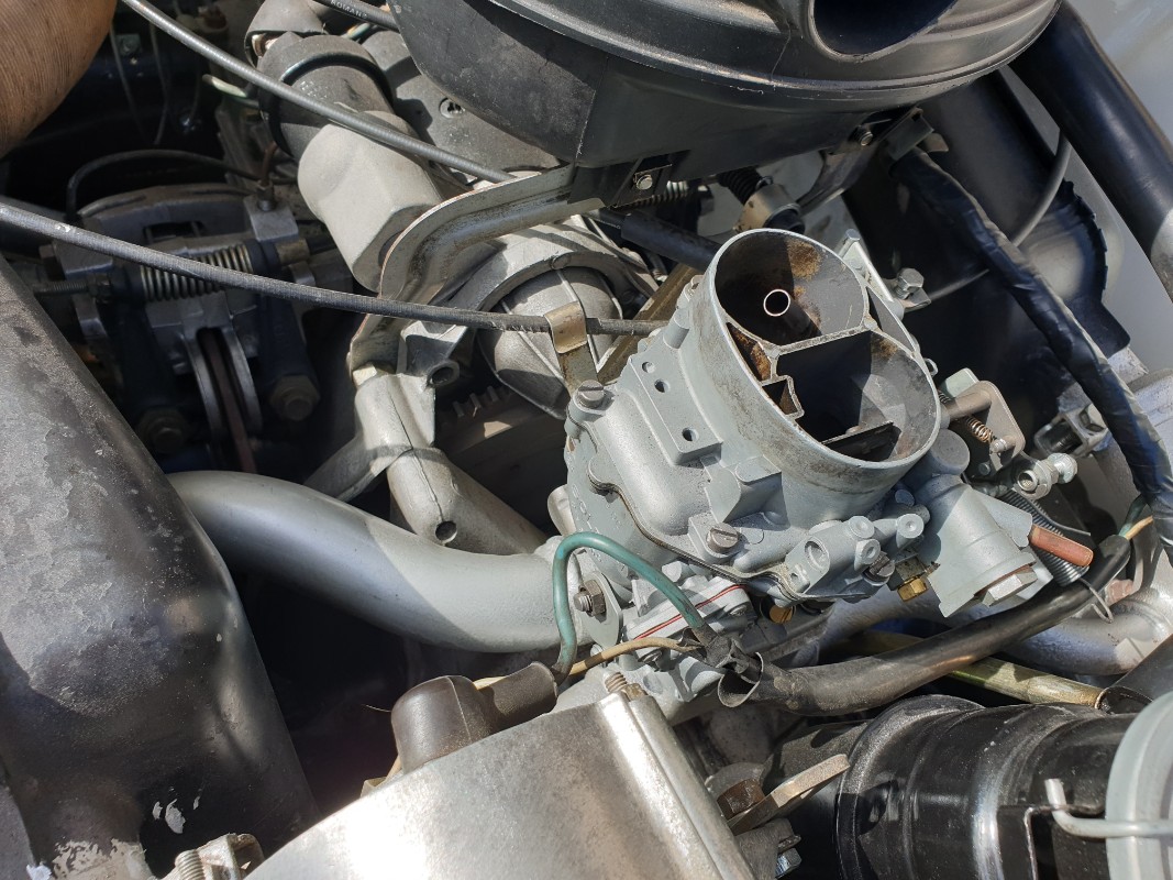

Cet aprem, j'ai ouvert à nouveau le carbu.
Le pointeau des flotteurs SOLEX a bien un diamètre indiqué de 1,7 tout comme celui qui est dans le KIT.
Mais l'alésage est différent cela se voit à l'oeil nu.
Dans celui de RCA le clou ne rentre pas alors qu'il rentre dans le SOLEX.
J'ai vérifié que le SOLEX marchait bien.
Je l'ai monté.
J'ai contrôlé le reste.

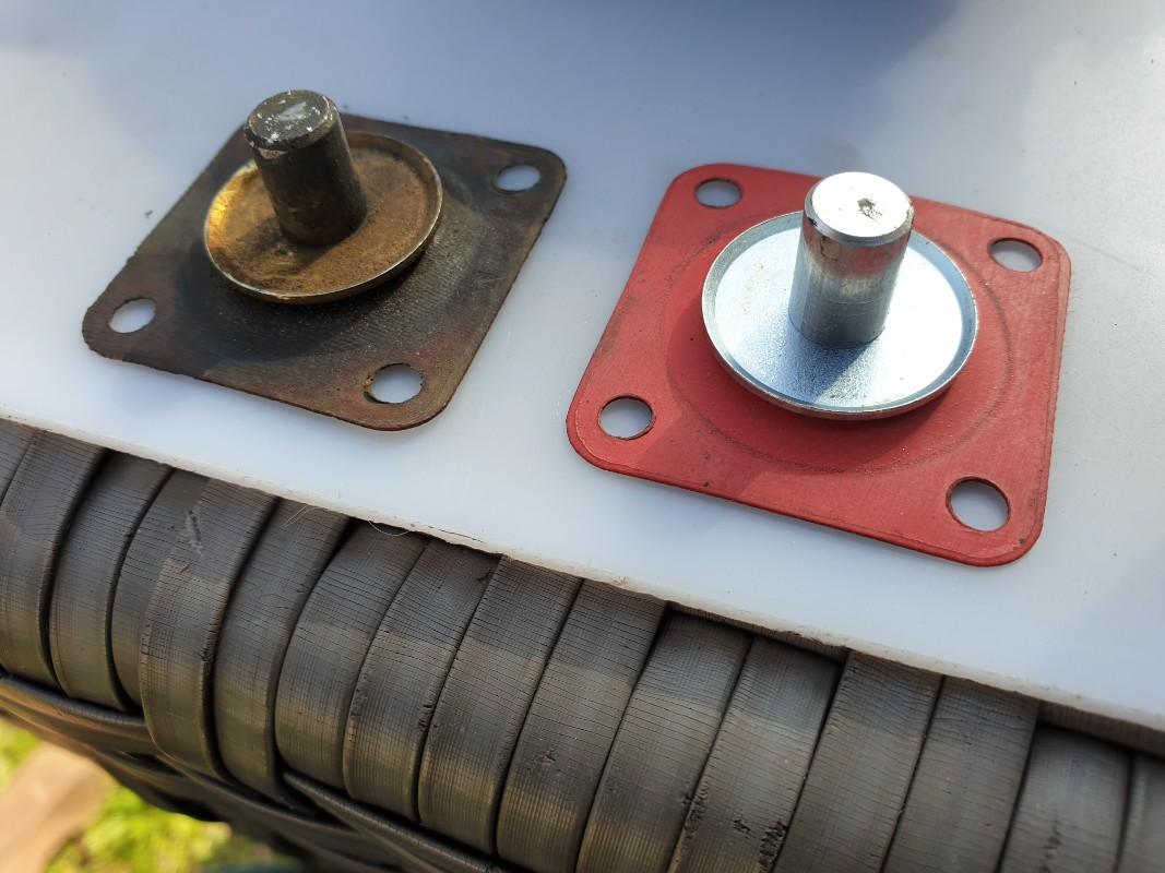

Il y a une différence sur l'épaisseur et la rigidité de la membrane de la pompe de reprise.
J'ai mis celle du kit qui est plus souple.Les tailles sont identiques.
Ce soir j'ai remonté le carbu,refait un test, pas d'amélioration notable.
J'ai vaporisé du start pilote au niveau des joints d'admission> ok.
Puis autour du carburateur.là il y a eu une incidence sur le régime du ralenti , mais faible. Il faudrait que je remplace les joints d'embase suite à mon démontage.
Demain je continue avec la pompe à essence.
Un ami doit me prêter un carburateur pour faire un test.

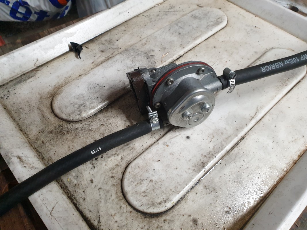

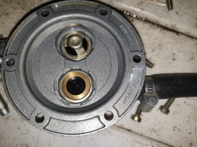

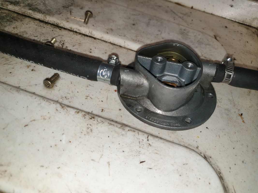

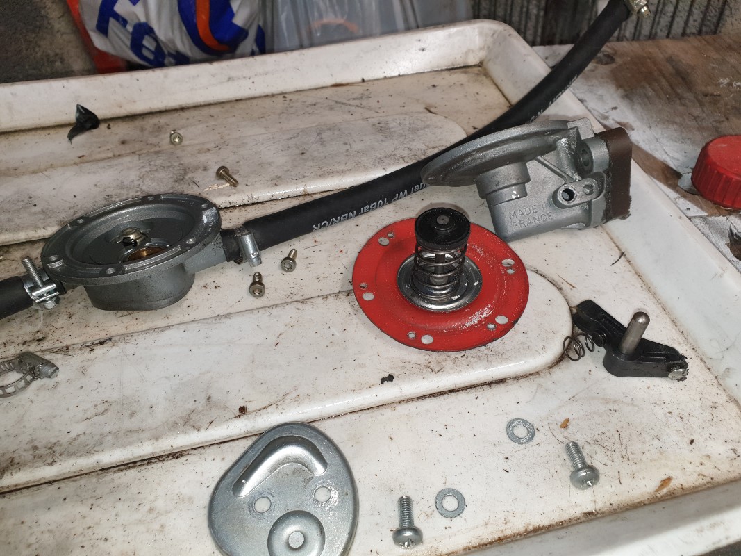

Ce matin, j'ai démonté la pompe à essence.
J'ai suivi letopic:
viewtopic.php?f=35&t=14593&p=162219&hil ... ce#p162219
La membrane parait bonne
J'ai oté l'axe pour libérer la membrane.
Je ne sais pas pourquoi la membrane a été monté sans que les vis soient mises au niveau des trous.
J'ai une facture de 2009 avec la pompe à essence vendu à 90€ et des brouettes
La pompe est une GASSER 68720 MADE IN FRANCE.
J'ai testé les clapets anti retour
J'ai une membrane mais elle ne correspond pas.
Je vais graisser et remonter :siffle: :cafe:

Pour ce qui est de raboter la cale.J'ai vu qu'elle était montée à la pate à joint, ce qui enlève l'épaisseur de 2 joints cartonnés.
Je vais la remonter ainsi.
L'épaisseur de joints papier de part et d'autre de la cale suffit à empêcher la pompe de fonctionner correctement. C'est au 10ème de mm.
Pourquoi ces joints ? Absolument inutiles, il n'y a pas d'huile qui passe par là. Il n'y en a pas d'origine. :enerve2: :mdrr:

Ta panne venait certainement d'un débit insuffisant de la pompe à haut régime, parce que la tige ne l'actionnait pas suffisamment. Ca se joue à quelques dixièmes, et c'est une panne classique à laquelle on ne pense pas souvent....
Avant de connaître ce point particulier, j'ai galéré pendant des jours avec une AMI 6, dans les années 60, qui avait les mêmes symptômes que ta 2 CV. Et ça s'est résolu en rabotant la cale sous la pompe de quelques dixièmes.
