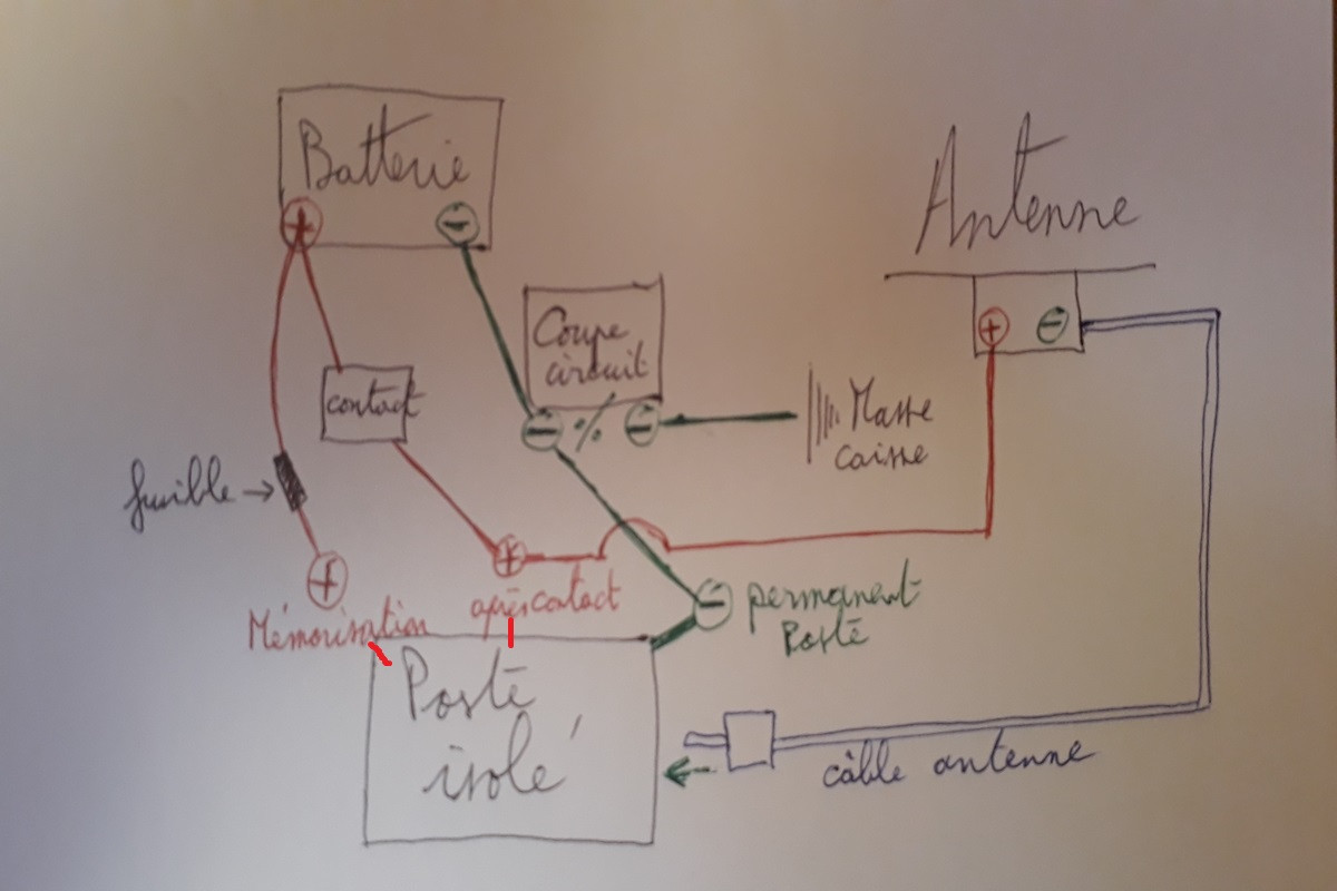

François44 a écrit : Pour moi, la solution la plus simple est de passer le coupe-circuit sur le +
Le problème reste le même. Pour conserver la mémoire des présélections, il faut un + permanent ET un - permanent.
Messages : 16315
Re: autoradio branchement du - permanent sur 2 cv
Cuistax a écrit : 08 mars 2021, 08:52 Le problème reste le même. Pour conserver la mémoire des présélections, il faut un + permanent ET un - permanent.
Justement, si le coupe circuit ne coupe que le +, le - devient permanent, et le piquage pour le + permanent se fait AVANT le coupe circuit (du +) !

Salut, certains autoradios gardent les stations mémorisées, même après qu'ils soient débranchés, c'est ce que j'ai installé sur la mienne, on perd juste les réglage de balances mais pas les stations. Evidemment, il faut se renseigner avant d'acheter le poste et ce n'est pas toujours facile d'avoir l'information avant.

:salut: merci pour toutes vos suggestions, mêmes les + fantaisistes, cela fait du bien de rire d’un sujet sérieux ! Bon, j’ai pris une autre option, et j’ai fait ce branchement-là (voir croquis). Ça fonctionne bien, contact fermé et coupe-circuit mis, la mémorisation mémorise, et surtout rien n’a brûlé :pouce: J’ai connecté le + après-contact sur la boîte à fusible du tablier moteur, le fusible du milieu qui est après-contact. Seul bémol :pensif: qd tout est fermé (contact et coupe-circuit) et que j’actionne le klaxon ou le commodo des phares, -> la diode de l’antenne intérieure s’allume … je ne comprends pas :???: retour d’un + mais d’où ? par le poste lui-même ? allez, on y est presque ... :wink:

RV38 a écrit : 08 mars 2021, 20:17 j’actionne le klaxon ou le commodo des phares, -> la diode de l’antenne intérieure s’allume
Cool, un témoin lumineux de klaxon ! :gnark:
Par le - de l'antenne qui est fixée à la caisse, non ? :pense:
Messages : 1732
Tu as une masse résiduelle.
Je pencherais également par la masse de l'antenne qui est certainement connecté à la masse da la voiture par une vis au autres.
La solution de François44 est la meilleure.
C'est ce qui est fait pour les voiture de course où on a besoin de couper les circuit en cas d'accident, c'est toujours le Positif de la batterie qui est coupé.

L'antenne est collée derrière et en bas du pare-brise, la seule masse qu'elle peut prendre est celle qui vient du poste qui a son - permanent. Et son + est APRES le contact. Comment se fait-il que du + lui arrive, par le poste donc, QUE et uniquement QUE lorsque j'actionne commodo phare ou klaxon ? Cest dingue ça, non ? En configuration du schéma normal sur la deuche, sans coupe-circuit ajouté, et contact coupé, est ce que le klaxon et les phares peuvent fonctionner ?

Je confirme pour les phares car dernièrement j'avais mis les veilleuses, arrivé dans le garage et après avoir coupé le contact, les veilleuses étaient allumées..
Bon il est 00h25, j'avertis ma femme et mes enfants, je descend dans le garage, essai, OUI phares et klaxon marchent sans le contact.
