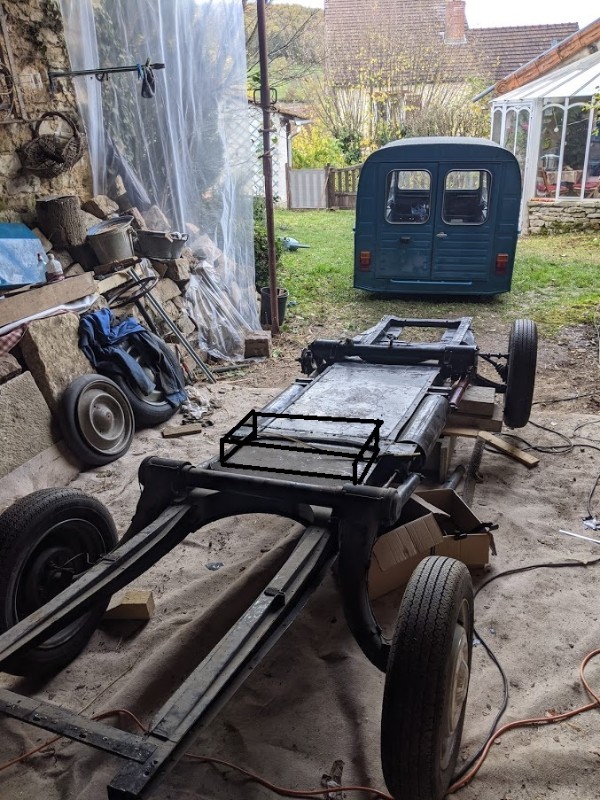

Sisi les batteries sont bien placés derrière les sièges, il y a quelques plans où l'on peut l'apercevoir
Mais ça fait quand même un sacré bloc dont le volume aurait pu être divisé par 2 juste en l'enfonçant dans la place perdue entre le châssis et le coffre, juste derrière les sièges. j'ai fait un schéma pour que ce soit plus visuel, le bloc noir est un espace absolument vide.
Après certes, ça rends les batteries plus compliquées à changer, mais on va commencer à rentrer dans un autre débat :mdrr: ;)

Ce que tu proposes nécessite la modification de la caisse ou du châssis.
Là à part des trous pour passer les câbles hautes tension et des presse-étoupe pour assurer l'étanchéité et c'est tout.
Si la caisse ou le châssis sont profondément modifiés ça peut poser problème pour l'homologation :gnark:

JLUC a écrit : 21 mars 2021, 17:40 Ce que tu proposes nécessite la modification de la caisse ou du châssis.
C'est vrai !
Mais pour que des garages spécialisées procèdent au retrofit, la répartition des masses doit être similaire, voir meilleure que d'origine, c'est donc quand même un point capital dans ce processus
Aucune réelle modification du châssis n'est nécessaire, juste repercer le plancher de la coque ! Meilleure habitabilité et centre de gravité plus bas, je pense que ça aurait été bénéfique et plus pro.
