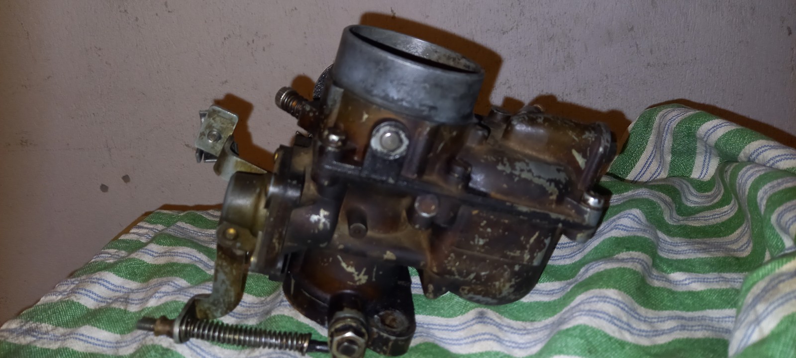

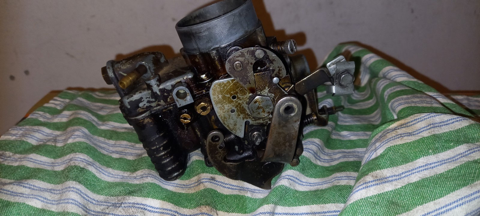

- PLUX
- Messages : 1993
- Ma deuche : 2cv 4 1974
- Localisation : luxembourg
- Âge : 65
Re: Bon et maintenant (suite)
Bonjour à tous.
Voici la bête. Bon, je n'ai pas vu de pointe tomber, je ne sais même pas de quelle taille ça peut être.
J'ai un peu secoué mais pas beaucoup, car peur de tout casser.
Et alors, les questions arrivent :
Avec quoi nettoyer l'extérieur et l'intérieur?
Et surtout que faire, par où commencer.
Merci pour vos avis
Merci pour vos avis

- PLUX
- Messages : 1993
- Âge : 65
Mince, n'aurais je pas fait la bêtise de l'année (on est qu'en mars).
Je vois qu'il y a 2 vis avec des ressorts.
Une en haut sur le côté
Une en bas au centre.
J'ai démonté et je parle de celle du haut.
Quelqu'un peut-il me dire ce que j'ai fait et à quoi servent les 2 vis en question ?
