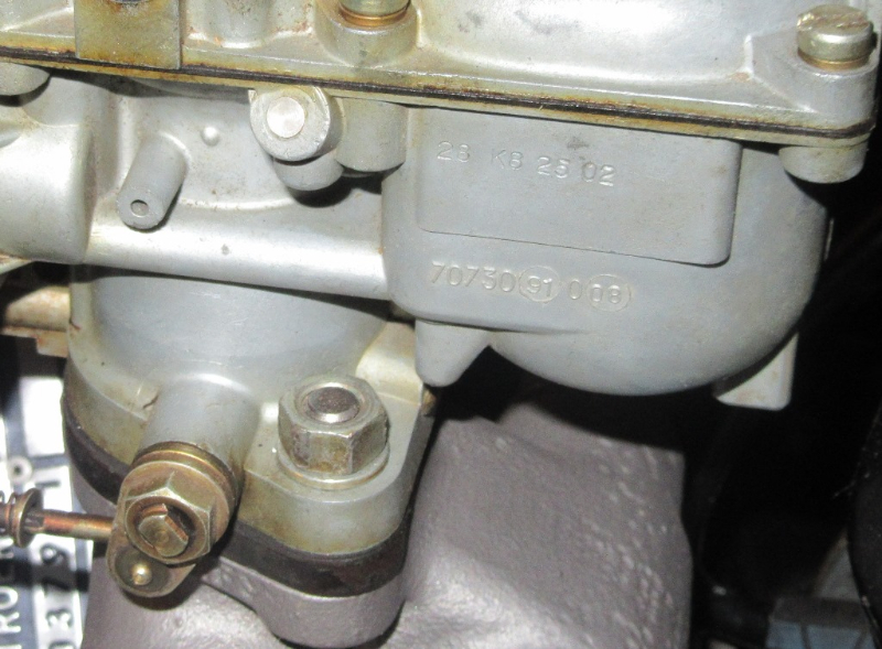

D'après la photo ci joint, quelqu'un peut -il me dire quel est le modèle de carburateur simple corps qui équipe ma 2cv6 de 1972. D'après les docs de la Légende, je dirais SOlex 34 pics... Je viens de lire le super tuto mécanique (viewtopic.php?f=35&t=8267) qui explique comment régler son carburateur. Etant novice, je ne connais pas bien le nom des différentes parties de cet organe.

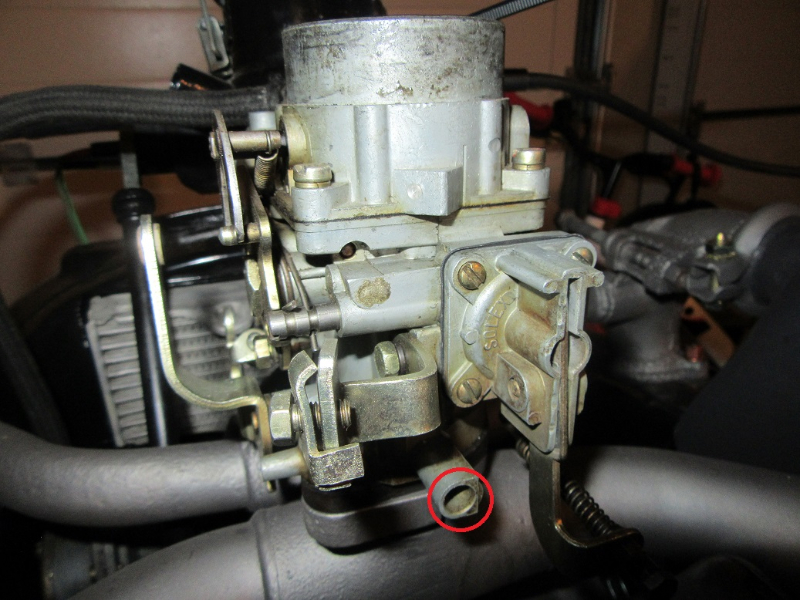

Dans ce tuto, il est question de vis de richesse et de vis de butée de papillon. S'agit-il bien des pièces entourées dans les photos suivantes, en rouge et vert?
Si oui, je vais suivre les détails préconisés dans le tuto pour essayer de régler au mieux ce carbu. Actuellement, le pb que je rencontre (moteur juste remonté sur chassis) est qu'il y a un "trou" a l'accélération, le moteur fini par caler. j'en déduis qu'il n'est pas parfaitement réglé.. pour info, je viens de changer la membrane de la pompe de reprise car de l'essence fuyait un peu en dessous..

Les trous à l'accélération, ne viennent pas toujours du carbu
du retard à l'allumage peut provoquer le même symptôme

+1 comme Michel.
Depuis mon remplacement par un allumage électronique, je n'ai plus de trou a l'accélération (à bas régime).
J'ai le même carburateur que toi.
C'est bien un 34 PICS monocorps.
Pour le réglage, je laisse les spécialistes te donner leurs réponses.
