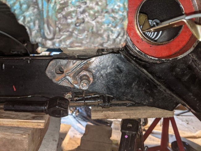

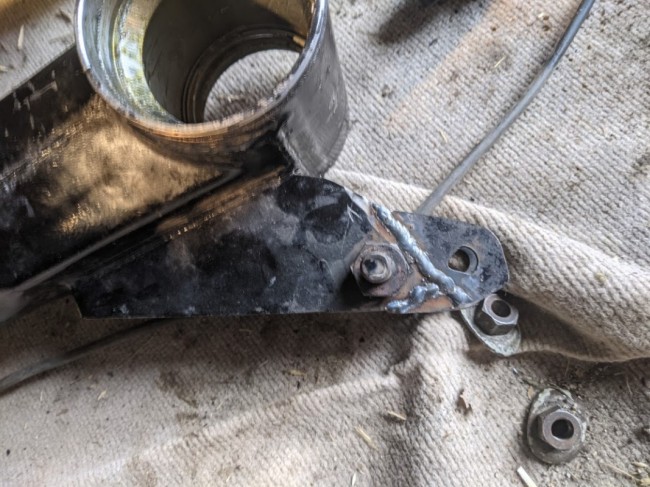

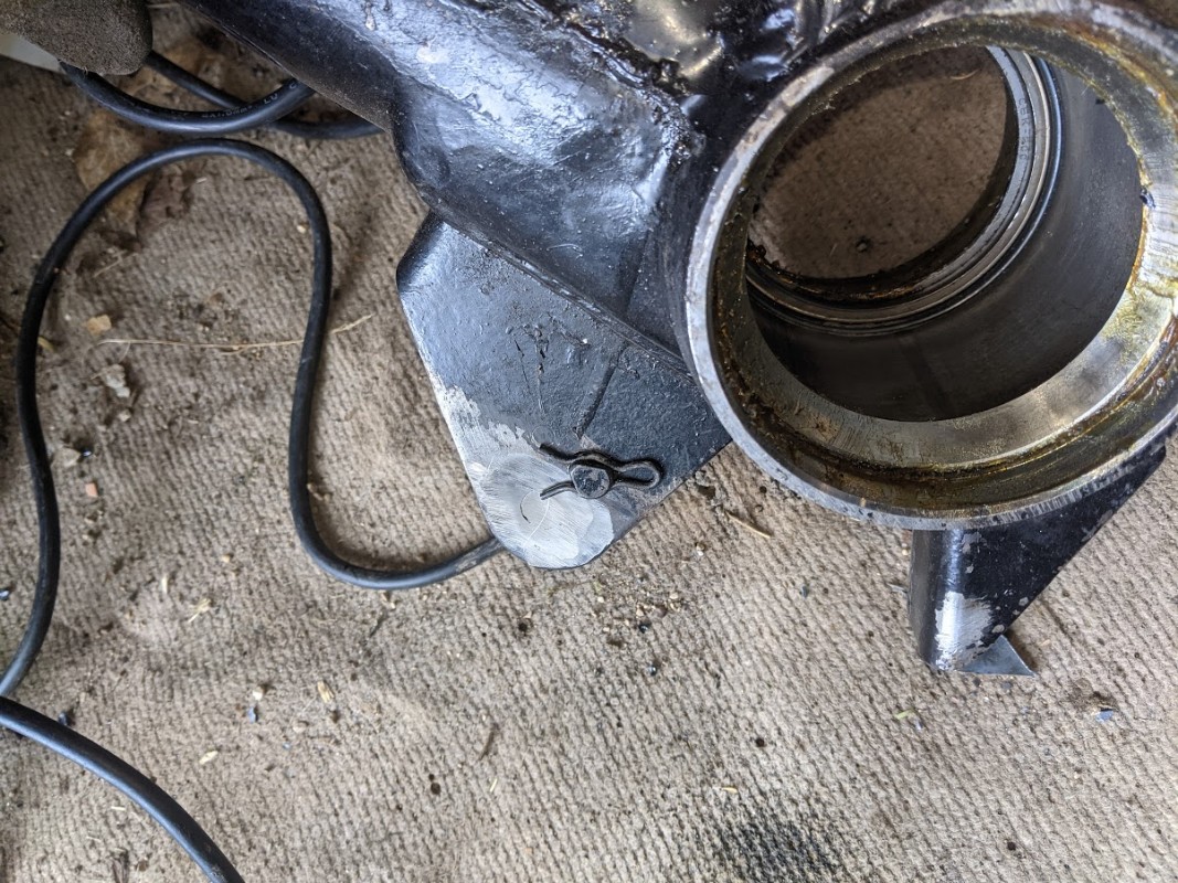

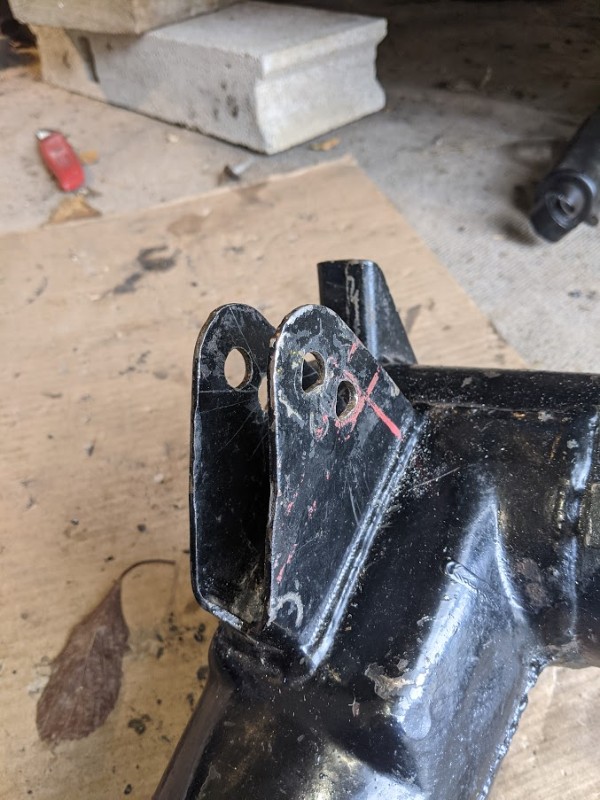

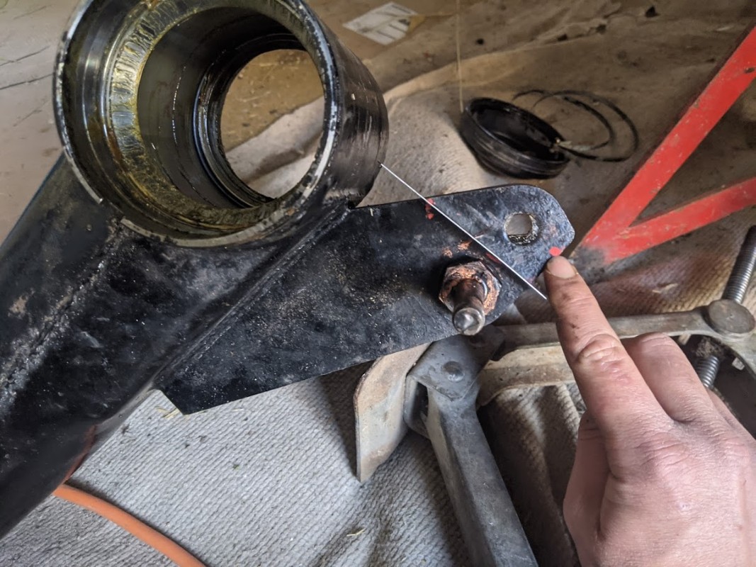

Les bras arrière sont terminés, plus qu'à meuler un peu pour rendre les soudures plus discrètes, un coup de peinture et on remonte !
Quelqu'un est venu chez nous avec son ak400 pour que l'on puisse faire un gabarit précis de la platine. Grâce à ça, nous avons pu déterminer que la position du couteau est censée être au niveau du point rouge au bout de mon doigt (un peu plus bas même, mais impossible de mettre un coup de marqueur dans le vide :gnark:)
On trace et on coupe au niveau de réglet, puis on a juste à faire "glisser" le morceau coupé un peu plus bas, et à rajouter un triangle de tôle pour combler le décrochement
Soudé des 2 côtés de chaque platine au semi auto : c'est du solide.
Les tirants ont retrouvés un centrage correct dans les embouts de réglages des pots de suspensions, et la platine ne touche plus la traverse de la coque quand on lève l'auto !
Coût de l'opération : un peu de temps et une bouteille de rouge :gnark: :tchin:

Seul le bras de suspension AV G est d'origine (le seul qui avait la butée de débattement à pastille), j'ai donc regardé par curiosité si il n'était pas différent de l'AV D, et c'était le cas :gnark:
La platine est la même, seul l'emplacement du poinçonnage pour le couteau est différent. J'ai donc juste eu à repercer la platine plus haut (un peu laborieux pour que tout soit droit) et à boucher l'ancien trou !
J'espère qu'on est enfin bon à ce niveau là :gnark: :mdrr:

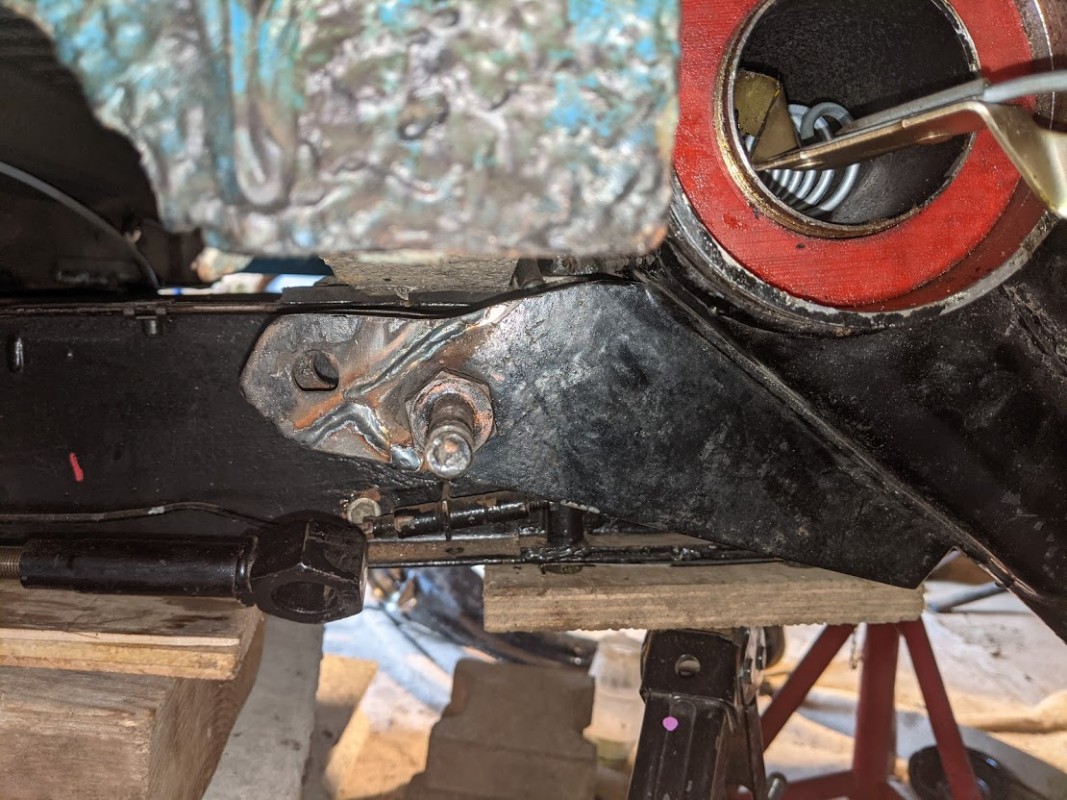

J'ai donc remis la voiture sur ses roues avec les bras terminés, et tout est rentré dans l'ordre ! les tirants se sont correctement recentrés dans les embouts de pot, et la hauteur de caisse a été réglée en montant des embouts plus courts (11cm contre 16cm avant).
On a également re-purgé les freins, et la sensation de pédale molle s'est largement atténuée !
