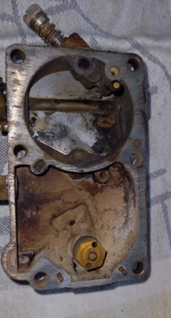

Bob est il possible d'avoir la légende de la vue éclatée que nous a fournis précédemment. :bob:
Je ne suis pas là où j'ai mes docs. Je n'ai que mon ordi portable avec seulement quelques éléments sur mon disque dur. Donc je n'ai pas la légende ici. Désolé.
La vis de richesse est dans l'embase du carburateurs, l'orifice débouche juste au dessus du papillon des gaz.
Je ne vois pas quelle est l'autre vis avec un ressort, qui est située sur le couvercle du carbu, si je vois bien, pas sur le corps. Et je n'ai pas de carbu sous la main non plus pour voir.
Revisse cette vis située en haut, et jette un coup d'oeil à la vis de richesse.

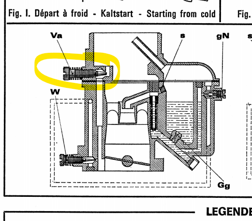

Au vu de la coupe du ton carburateur (merci à Bob pour le document), on voit bien où est la vis qui te pose soucis.
On voit également à quoi elle sert.

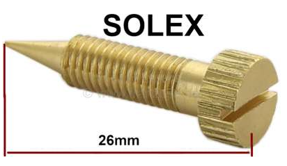

En regardant la photo d'une vis neuve du site Cipere (https://www.cipere.fr/fr/Citroen-2CV/Al ... /ANR82681/), on voit bien qu'elle se fini en pointe, alors que la tienne est tronquée.
Mesure ta vis avec un pied à coulisse et tu seras fixé.

Sur le schéma, elle ressemble fort à ce que j'ai, et sur ma photo on distingue 1) que la cassure (si cassure il y a) est vraiment nette et 2) que cette vis est composée d'une couche extérieure et d'une couche intérieure.
sur la photo, il est clair que la vis est pointue.
Si c'est elle, le bout cassé doit boucher le canal et ça va être coton de le sortir.
Mais je me demande si une vis pointue serait bien adaptée à cette fonction.

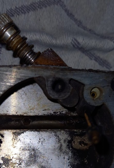

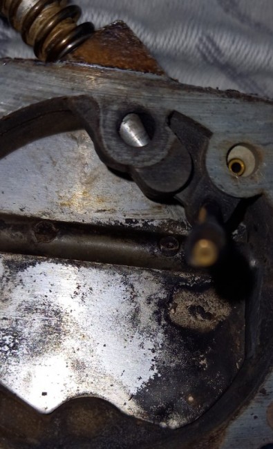

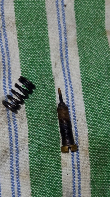

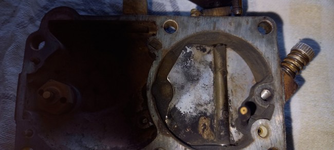

Voilà la bête ouverte.
Les photos montrent la vis de réglage d'air avec ouverture max et mini.
A mon avis elle fait bien son office et n'est pas cassée. Pas de bout de pointe dans le carbu.
Qu'en pensez vous?
Pour un nettoyage de l'intérieur je ne vois pas l'utilité de démonter le papillon des gaz et le système du starter.
Qu'en pensez vous ?
J'ai enlevé les 4 vis de la pompe de reprise mais n'arrive pas à l'enlever.
Est ce vraiment utile ?
Pour le couvercle il y a une tige mouvante dans un écrou (jaunâtre ici).
Est-ce vraiment utile de l'enlever ?
Enfin il y a un filtre sous l'arrivée d'essence. Je suppose qu'il faut démonter.
Faut-il le laver ou le changer systématiquement ?
Je pense faire tremper le tout dans de l'essence. Y-a-t-il mieux? Les ultra sons dont on m'a parlé me semblent compliqués.
Beaucoup de questions.
Merci pour vos réponses

Alors d'abord, la vis que montre Filofax, venant de chez Cipere, est la vis de richesse, W sur le schéma plus haut. Celle dont on parle est la vis d'air, Va.
Je ne pense pas qu'elles sont casées, ni l'une ni l'autre, sur le carbu de Plux.
Le filtre d'arrivée d'essence, tu le sors et le nettoies à l'essence.
La pompe de reprise, si tu ne peux pas sortir le levier, remonte la.
Dans le couvercle ce que tu appelles "tige mouvante dans un écrou", je pense que c'est le pointeau. Il doit coulisser très librement et redescendre sous son propre poids. Il est actionné par le flotteur quand la cuve se remplit et ferme l'arrivée d'essence. Tu peux démonter pour nettoyer.

Quel ballot, je n'ai pas mis les photos.
Comme dit plus haut et pour confirmer ce que dit Bob, na vis d'air semble en bon état.
La photo montre tout ouvert ou tout fermé.
Par contre, si c'est le cas, pourquoi pas d'incidence sur le ralenti.
Le pointeau bouge normalement (il n'y a pas de ressort pour le faire remonter, n'est-ce pas ?)
Pour la pompe, je peux enlever les 4 vis, mais le couvercle ne bouge pas. Je crois que je vais laisser ainsi.
Pour le filtre, je vais le sortir, voir son état et le nettoyer.
Pour le reste je vais faire tremper.
Mais ça risque d'être long

Donc, que des bonnes nouvelles.
Il ne te reste plus qu'à nettoyer tout ça avec une brosse à dent et de l'essence. :wink:

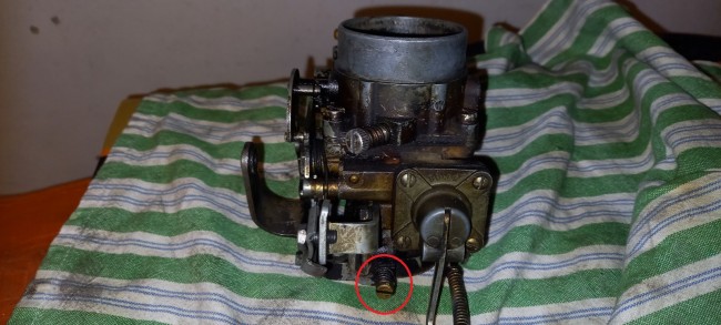

Le couvercle de la pompe est venu tout seul au nettoyage.
Un contrôle à faire?
