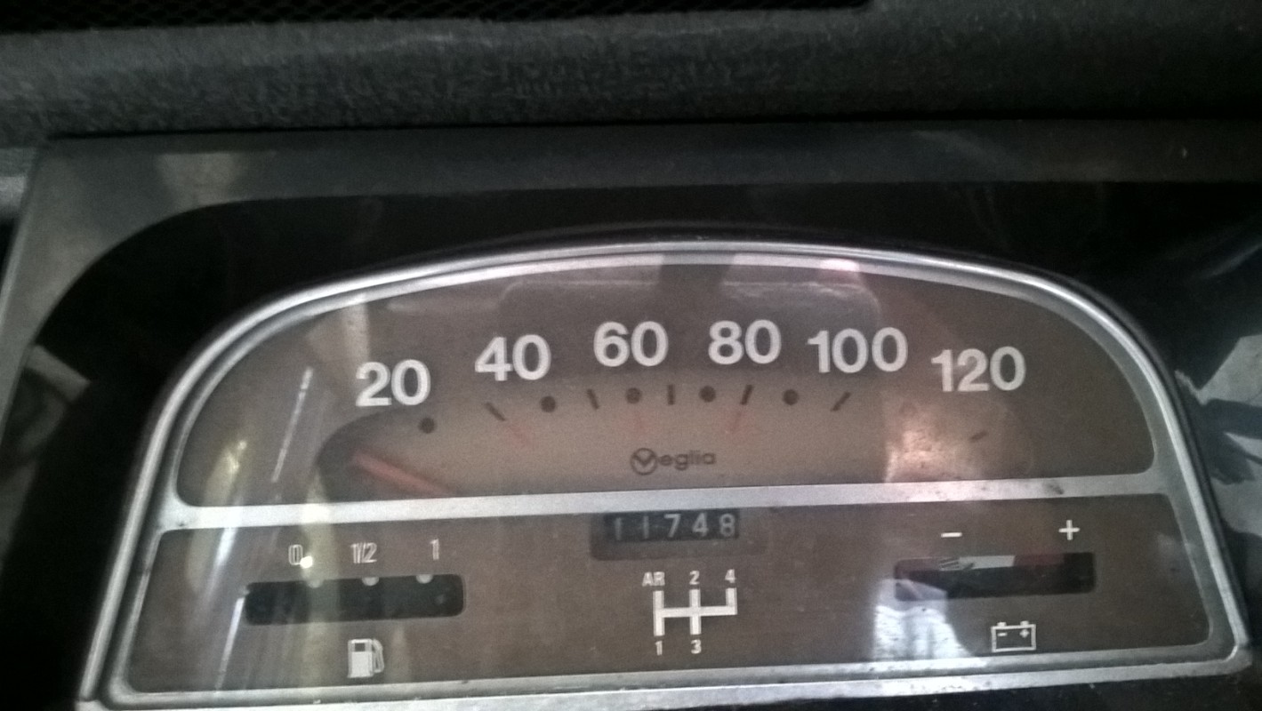

Ah oui, j’ai oublié de préciser, même si c’est dans le titre, oui elle avait bien 11 748 km d’origine quand je l’ai acquis.

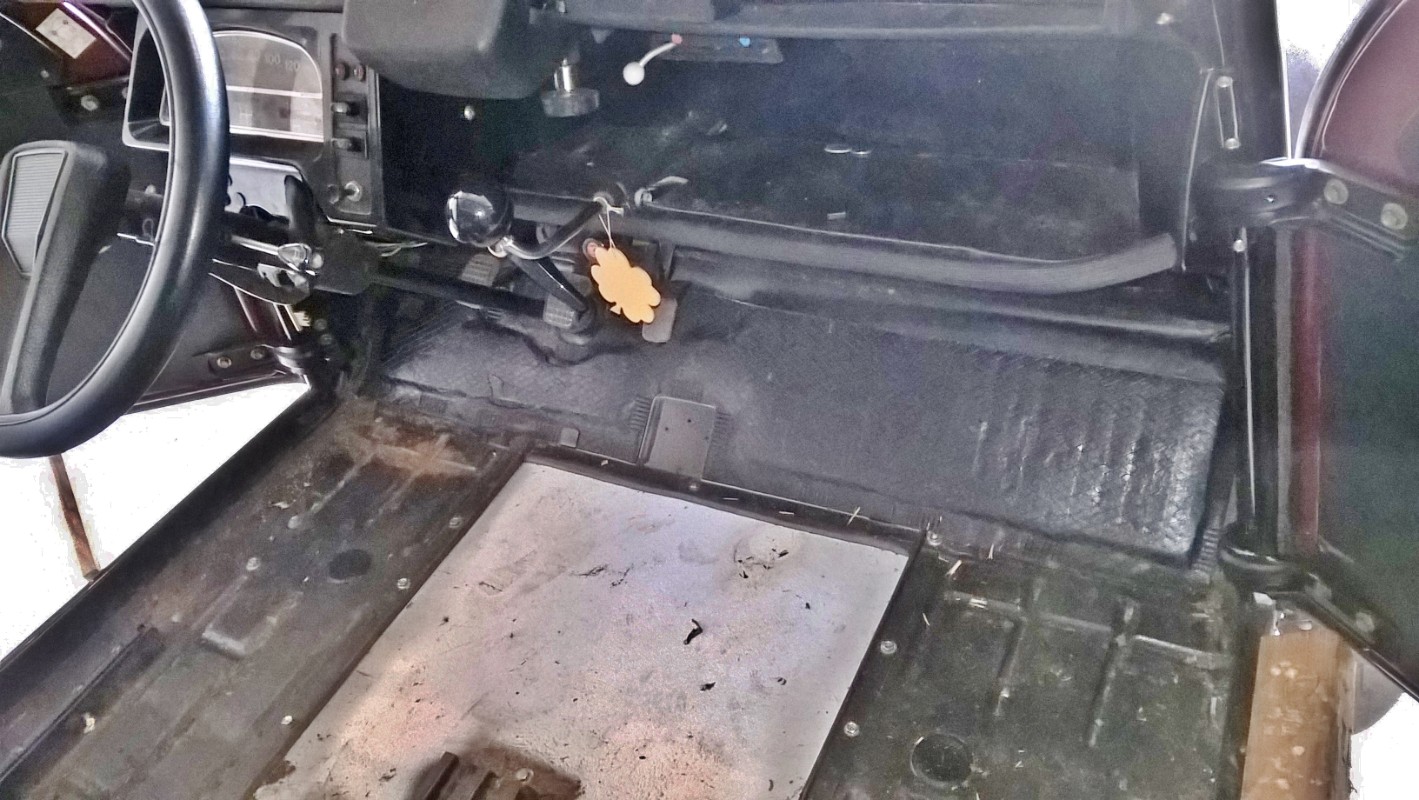

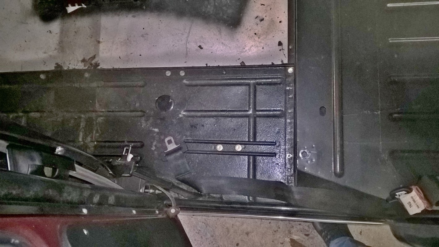

Inspection des planchers
Avant droite
Arrière doite
Vue de l'arrière
Arrière gauche
Avant gauche, pas de rouille perforante, juste de la rouille superficielle, il parait que c'est rare :gnark: pour une deuche d'origine
Vue ensemble de l'avant
Globalement c'est un super point de ne quasiment pas avoir de rouille sur les plancher :like:
Le châssis vue à l'intérieur de la voiture est impeccable à première vue

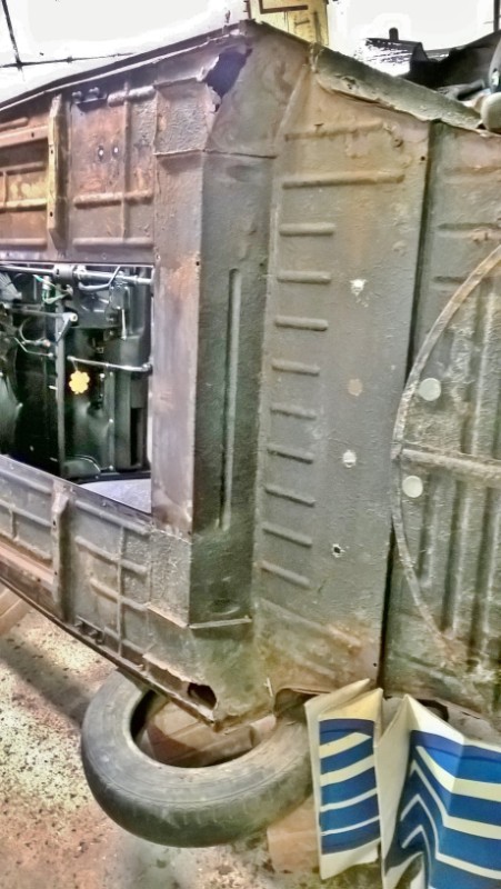

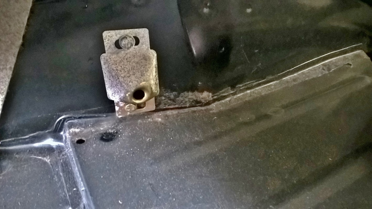

Tout aurait été parfait s'il n'y avait pas un "MAIS". Les planchers sont ok mais il y a de la rouilles perforantes ailleurs :pleurelarmes:
La rouille à traversée depuis les passages de roue arrière au niveau des buter de bras de suspension
Dans le coffre j'ai trouver, la roue de secours d'origine, une bombe anti-crevaison qui doit être aussi vieux que la deuche, deux bidons huile 20w50 minérale des mêmes années, le cric encore neuf (la peinture sur la tête hexagonale pour la manivelle est sans trace d'utilisation), une clé à bougie et une batterie hs.
On peut voir la rouille au niveau du verrou de siège arrière gauche
C'est à dire là
Ici c'est moins visible mais il y en a aussi.

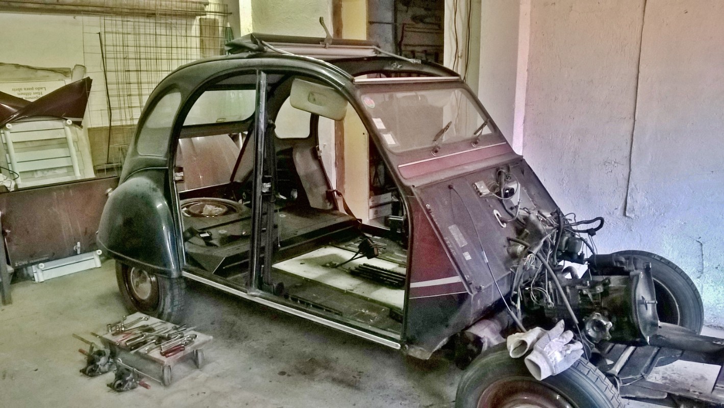

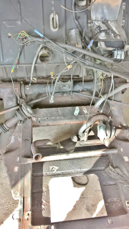

Après avoir retiré les ailes avants, je commençais à voir les longerons avants et je restais bien septique sur leur état :pensif:
Pour être fixer, il fallait continuer à démonter la "bête" :mecanic:
Dépose du moteur,
des cardans et des étriers de frein, ...
... , rangement des outils et nettoyage du garage à la fin de la première journée avec 7h de travail (6 mai 2019 )
PS : J'ai travaillé seul sur la voiture sauf pour déplacer la caisse et les travaux pour lesquelles je ne suis pas assez compétant

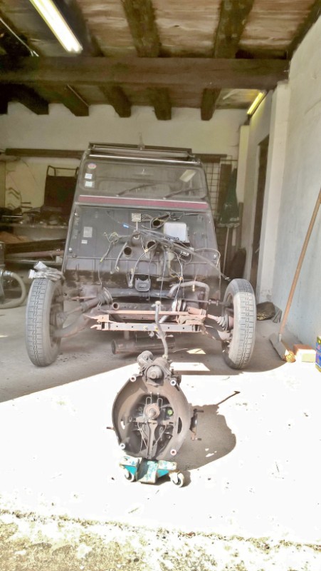

Dépose de la boite de vitesse
Inspection des longerons avant avec un tournevis afin de vérifier s'il s'agit de rouille perforante ou non :marteau:
Après un petit tour d'horizon, rien de bien grave, que de la rouille de surface
Seul point de vigilance où il faudra que j'insiste sur les traitements ( gratter et traiter en profondeur) est le gonflement de la tôle replier (sur 5cm de long environ) sur le longeron au niveau de la boucle du châssis avant droite ( visible avec l'ombre dû au gonglement).
Sur la photo précédente à celle juste au dessus, le bout du longeron droit qui doit être aussi fortement nettoyé et traité

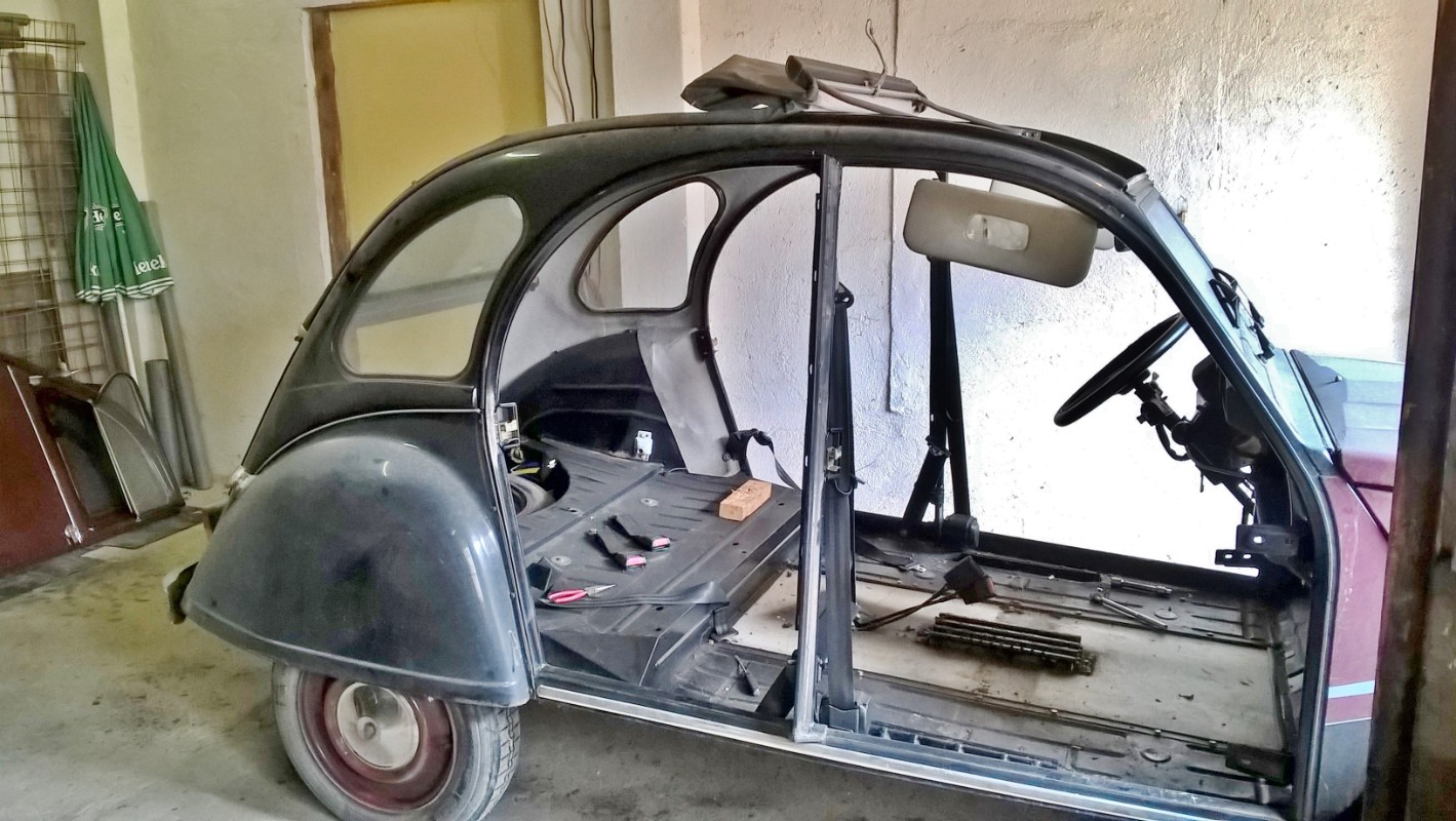

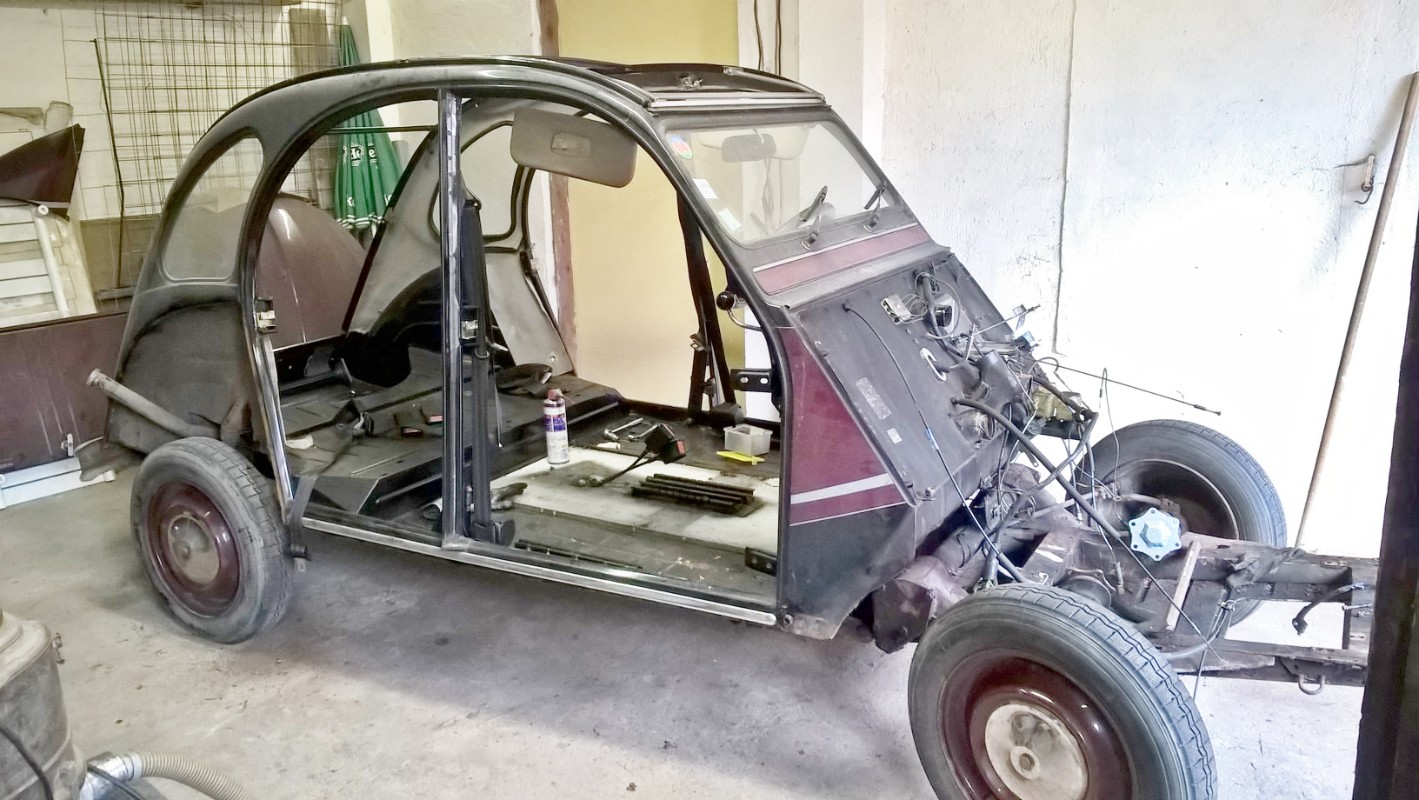

Je m'attaque ensuite au démontage des ailes arrières (j'ai toujours trouvé bien chi**t le dévissage des boulons intérieurs :pascontent: )
Une fois cette opération faite, je me suis mis au désaccouplement de la caisse et du châssis pour une séparation le lendemain
Jour 2 (7 mai 2019) avec 4h de travail

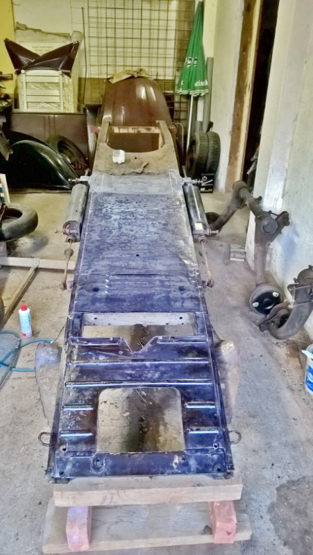

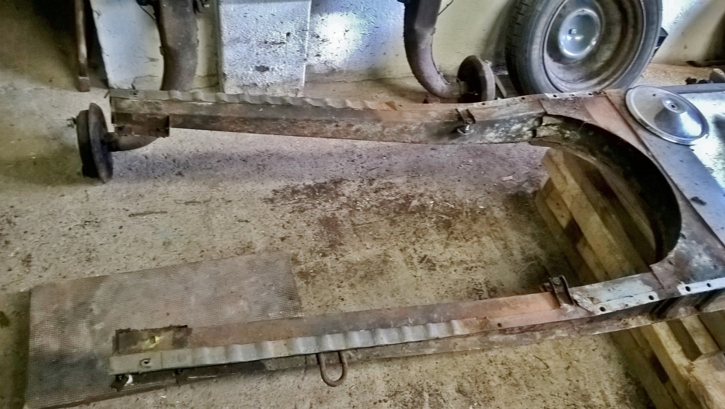

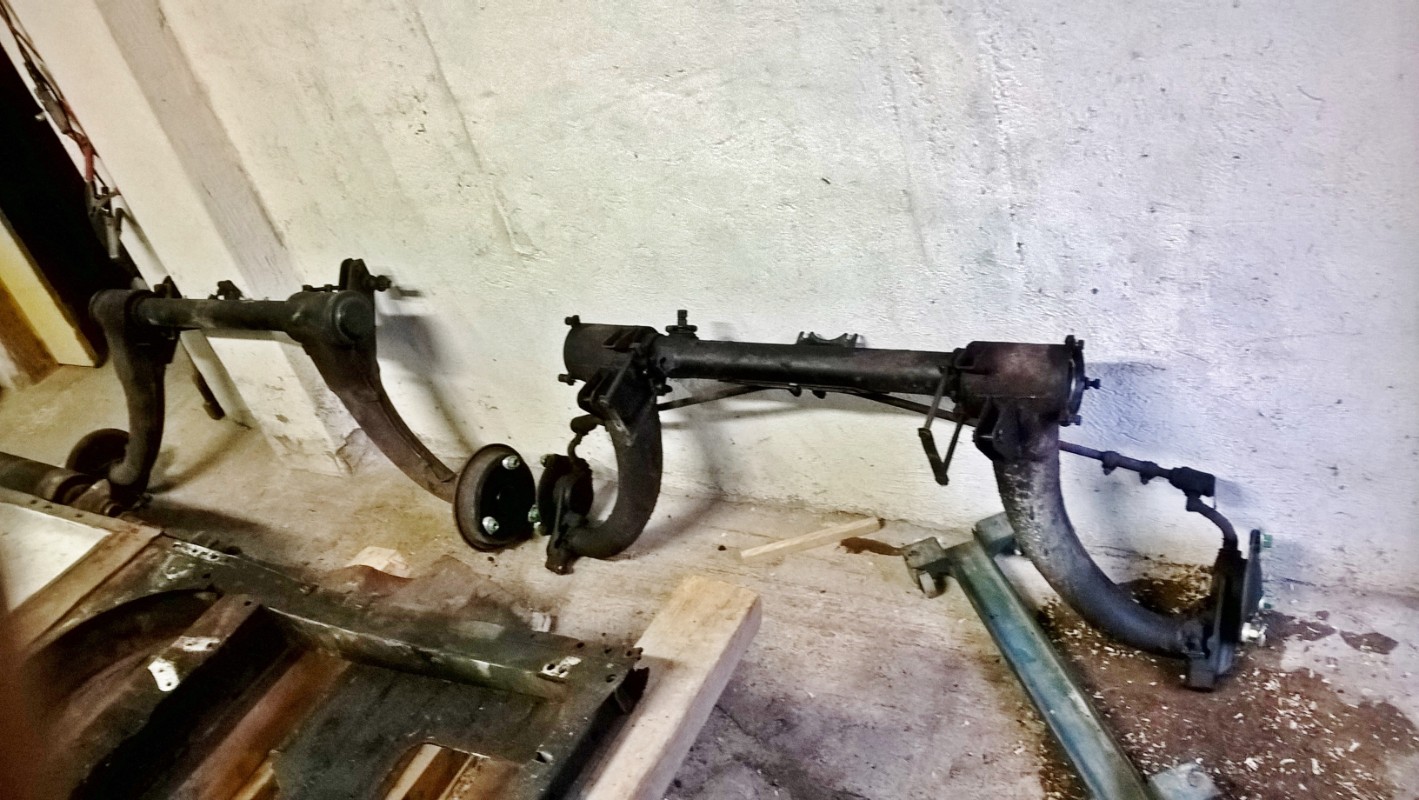

Séparation des éléments avec le châssis
Quoi de mieux que des vieux pneus de deuche pour la déposer dessus? :mdr: :pensif:
Quelques briques en dessous pour faciliter le travail à hauteur et quelques poulies et du cordage pour soulever la caisse seul et la retourner aux besoins.
Heureusement j'avais de la place dans le garage pour tout ranger et restaurer

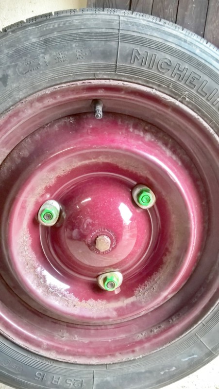

Démontage des amortisseurs, j'ai dû découper le écrous car trop rouiller. j'ai démonter le support avant pour faciliter l'accès à l'écrou
Je pense que les roues n'avaient jamais été déposé car il y avait encore la peinture de marquage sur les écrous de roue.
On voit nettement la partie protéger par l'enjoliveur qui bruille encore et où il n'y a pas de rouille.

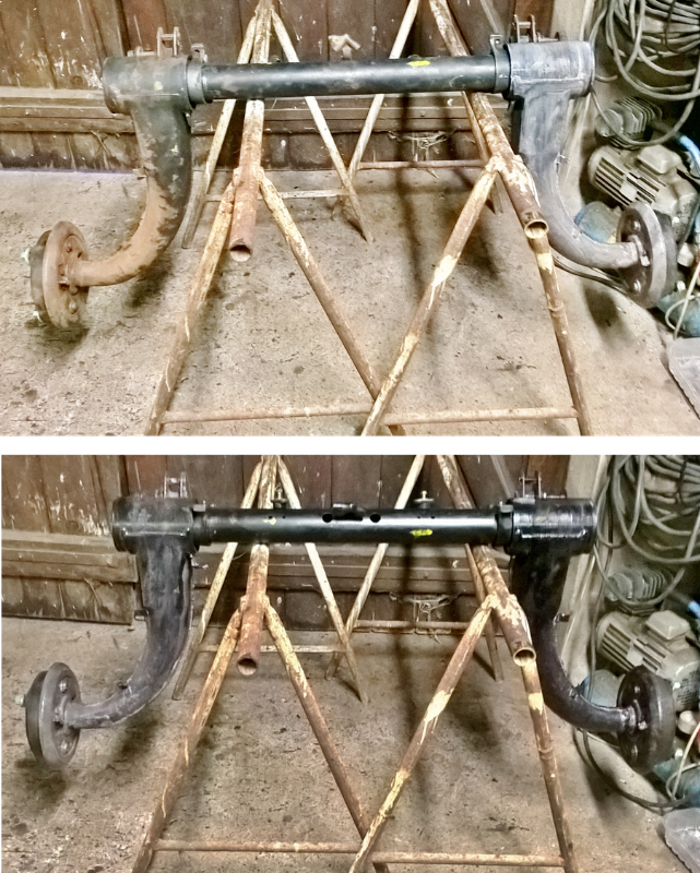

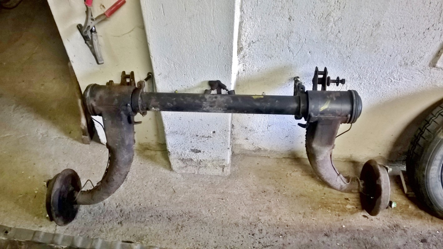

Dépose des roues, des trains avant et arrière
Comme pour le reste des pièces "basses" il y a de la rouille superficielle et un peu de cambouis .
Je n'avais jamais démonter de train av et arr, c'est pas si lourd que ça en fait ;)
Les longerons arrières sont en bon état avec un peu de moisissure dessus et de rouille sans conséquence
C'est ici qu'il y a le point le plus critique.
Le corps creux arrière, celui situé sous les places arrières est troué par la rouille à chaque extrémité de la caisse.
Les trous fonds la taille d'un poing.
Heureusement qu'il existe des panneaux près fabriquer pour les remplacer :pouce:

Globalement sur les 4 jours suivants a été consacré au nettoyage, au décapage et au traitement des éléments (convertisseur de rouille, peinture anti-rouille).
Explications et illustration avec des photos :wink:
Le châssis
Après avoir passé quelques heures une brosse métallique rotative sur le châssis, je l'ai traiter avec un convertisseur de rouille. J'en ai mis une bonne quantité et j'ai insisté notamment sur le zone plus "sensible" (avec 2 voir 3 passes)
Application du convertisseur de rouille (coté inférieur)
Une fois sec le convertisseur noirci (blanc quand on l'applique, il bleuit avant de devenir noir)
Convertisseur une fois appliqué, ça change de tête déjà :p
Le jour suivant une fois sec, je passe à l'autre face (coté supérieur).
Imbibition jusqu'à saturation des zones où la rouille était plus incrustée
Un jour de plus et c'est au tour de la première couche de peinture anti-rouille (j'ai choisi une peinture dite "conditions extrêmes" en me disant que cela devrait être plus résistant).
En parallèle et pendant que sèches le convertisseur et la première couche de peinture j'ai avancé sur la caisse, les trains av et arr

Remise à jour des trains av et arr
En attendant que les différentes passes (convertisseur et peinture) du châssis sèches et en parallèle au décapage du dessous de caisse, j'ai mis un coup de propre aux trains av et arr
Après dégraissage, brossage et ponçage, j'ai appliqué de l'inverseur de rouille
Avant et après application
Petit zoom
Une fois le convertisseur bien sec, les trains ont reçu deux bonnes couches de peinture anti-rouille
C'est quand même plus présentable une fois repeint :lunettes:

Le dessous de caisse
Pour ne pas perdre de temps et en même temps que les trains av/arr et le châssis, j'ai avancé sur la caisse.
A première vue encore une fois :mdr: cela semblait assez moche et j'étais peu optimiste. :pensif:
J'ai utilisé une spatule pour retirer l'ancien blackson (ou je ne sais plus quel est le nom du produit d'origine) sous toute la caisse.
Je déconseille la brosse métallique rotative car ça pue :vomi: et ça fait plein de petites particules qui volent de partout une horreur.
Un décapeur thermique m'aurait surement bien aidé. Après avec la spatule bien affutée ça a été comme dans du beurre :mdr:
Après quelques bonne heures de grattage :dormir , c'est enfin fini.
Que c'est saoulant de faire les creux et bosses du fond de coffre :fou:
Tout ne peut pas être parfait, jusqu'à présent pas de trous en vue.
Mais fichtre!
Ils ont vite fait leur apparition et notamment au niveau des bas de caisse.
Rien de méchant, un peu d'huile de coude pour gratter avec un brossage intensif et de temps pour préparer les tôles (merci le massicot, la plieuse et le laminoir de l'atelier) qui serviront de rustine ainsi que de renfort.
Tout ça à souder.
