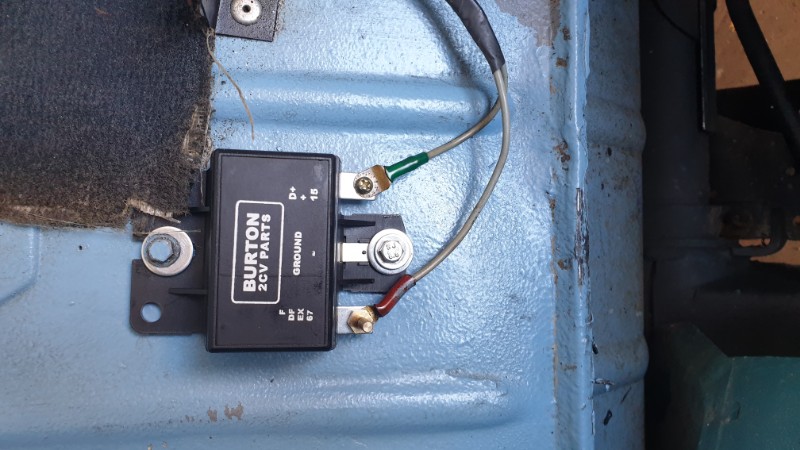

Lors de ton futur achat il y a deux types de régulateur.
Le premier se pose sur le tablier
http://www.renov-2cv-mehari36.com/fr/el ... 06032.html
Le second lui se pose sur la batterie
https://www.2cvp.com/A-12043-regulateur ... oches.aspx
Après, franchement se sont tous les mêmes "chinoiseries", perso j'ai acheté un de chez Mcc et un autre de chez Burton.... même matos seulement l'étiquette qui change.

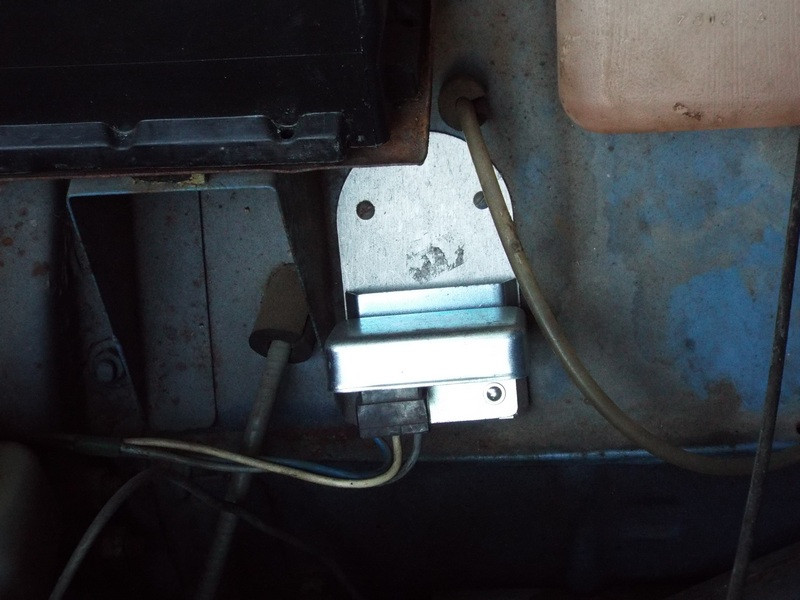

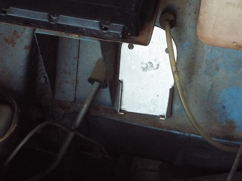

- Âge : 58
Re: Branchement bobine sèche 2cv
Sur ma 2 CV 6 le régulateur était sur la batterie, pas pratique, et ça fait négligé cet appareil qui pandouille !
Alors, je l'ai mis sur le tablier avec un support adéquat, qui se vend aussi.

- Messages : 8925
- Âge : 51
Le mien est sur le tablier.

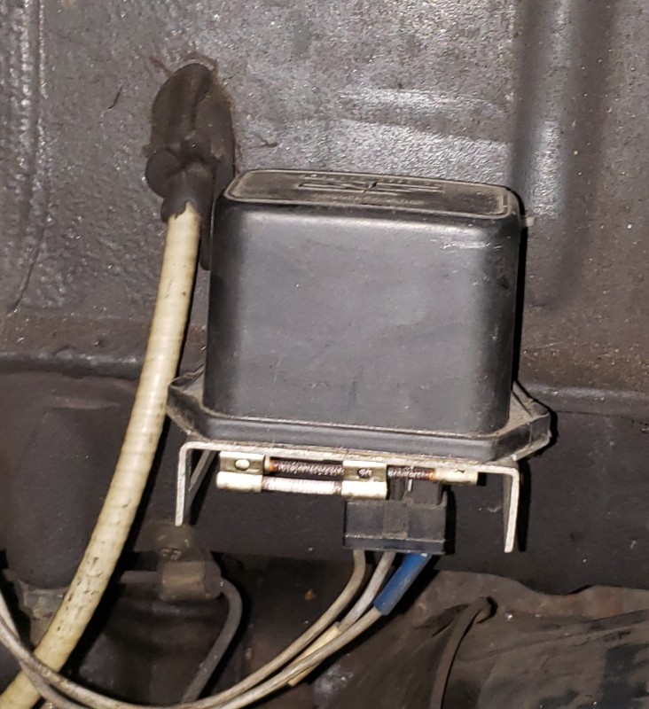

Je crois avoir trouvé mais il ne ressemble pas aux vôtres. C est un ducelier. Plutôt que de couper adapter ou autre je vais laisser mon vieux régulateur.
- Messages : 8925
- Âge : 51
Oui, c'est celui que l'on trouve sur la batterie ou à côté, tu peux le remplacer par ce modèle par exemple, il suffit d'y adapter la fiche.
https://www.burton2cvparts.com/fr/regul ... en-12v-2cv
Ps ce n'est pas une obligation tant que tu n'as pas d'allumage électronique
Mais au moins tu es au courant
A oui cela ressemble bien a celui la et pas comme le tien.
