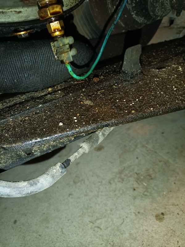

Encore une petite inspection rapide de Violette ce matin... ca pue a nouveau l'essence dans le garage, pas bon signe... je vais voir le raccord de durite que je suspectais hier, c'est humide, et la tache a progresse... la carton dessous est completement detrempe, et pue l'essence aussi. bonne nouvelle, ca confirme ce que je pensais et que c'est bien la que ca fuit.
Un petit tour de cle pour voir ce qu'il reste dans le reservoir: nada, zitch, que dalle, aiguille a zero :surpris: 12 litres d'essence (20 euros) disparus en moins de 48h. et si ce n'etait pas pour le carton, je n'aurais rien vu :surpris: a 12 L maintenant et 20 L cet hiver, ca fait cher la petite fuite...
Que me conseillent les pros? La fuite est semble-t-il entre le bout metallique et la durite souple qui monte a la pompe.
Est-ce que je profite du reservoir vide pour remplacer la durite complete (reservoir > pompe > carbu)? est-ce que j'essaye d'economiser 1h de travail et 5 euros de pieces, et je ne remplace que le bout de durite qui monte a la pompe? Ou je mets juste un collier sur cette connexion? Est-ce que j'ai bien compris que la partie de durite metallique sur la photo est celle qui se remplace facilement par un filtre a essence?
J'ai encore quelques semaines avant que les routes soient vraiment libres de neige, donc j'ai le temps de m'en occuper. Et je prefere le faire dans le garage que de faire le plein tous les 20 kms :mdr:

Pour ma part, j'ai mis des colliers à ces endroits là.
D'autant que sur tes photos on voit que les durites sont des durites 8mm alors que normalement c'est du 6.(du moins celle entre le carbu et la pompe est en 8)
Tu peux pour être tranquille remplacer la durite entre le point de fuite et la pompe à essence en mettant des colliers et tout devrait rentrer dans l'ordre.
Tant que tu y es, tu peux nettoyer le filtre à l'entrée du carburateur. clé de 14.ecrou à coté de l'arrivée d'essence.
Bon courage

La durite pompe > carbu est effectivement en 8mm, et celle qui va du raccord a la pompe semble etre la meme. mais si c'est 8mm diametre interieur au lieu de 6, ca fait quand meme une bonne difference?? :pensif:
Je dois avoir un collier qui convient en stock, je vais essayer ca, remettre 5L d'essence et on verra. Il faut toujours que je fasse 60km pour aller remplir mon jerrycan, donc je vais peut-etre acheter la durite pour faire un remplacement complet en meme temps. Quand on vit au milieu des bois, meme les operations les plus simples prennent toujours plus de temps et de logistique!

Moi à ta place je change. Au moins tu es sûr du truc. Là, tu risque encore de brouiller de l'essence.
Pat_finlande
Messages : 491
Ma deuche : 2CV 6 Special
Re: Evaporation de l'essence de ma 2cv en hiver ?
Message par Pat_finlande »
Mikey 71 a écrit : 30 mars 2021, 09:28 :salut:
Ca me tente, en effet, meme si j'ai un peu peur du demontage de la pompe. Je vois les boulons, pas de souci, mais savoir si je dois remplacer les joints, si ca va se remettre en place, etc... je pense qu'elle a deja ete remplacee, et le "mecano" qui a fait ca s'est dit qu'une durite de 8mm sur un raccord de 6mm tiendrait bien sans collier :surpris: J'ai tire sur la durite de mes photos, elle est venue comme de rien. Je pense meme qu'elle etait a 2 doigts de sauter en roulant, ca aurait ete joli :surpris: et sur la pompe, plutot qu'un collier de serrage, c'est un morceau de fil de fer serre a la pince... serieusement??? pourquoi se donner la peine de remplacer une pompe et ne pas investir 3 euros dans les bons colliers :enerve2:
Quand j'ai achete Violette, je me suis dit que ca me donnerait l'occasion d'apprendre la mecanique sans avoir la pression de maintenir la voiture operationnelle en tout temps... me voila servi :gnark:
Âge : 58
Pour démonter la pompe à essence, pas simple, mais ça se fait bien.
Dévisser les deux vis avec une clé à cliquet et une grande rallonge ou deux petites. Il faut des petites douilles.
Retirer la pompe en la tirant par la durite qui va au carburateur.
Pour la remettre, opération inverse. Mettre les deux vis en place et descendre doucement la pompe en la tenant par la durite.
Lentement, sans geste brusque, faire prendre une vis, puis l'autre.
Il n'y a pas de joint sous la pompe, juste une cale à laisser en place au démontage.
Pat_finlande
Messages : 491
bob41 a écrit : 30 mars 2021, 10:07 :salut:
Merci Bob, ca me rassure un peu... si j'arrive a retrouver tous mes outils, je devrais avoir les rallonges qu'il faut :wink: de toute facon meme si je passe 2h a essayer de remonter la pompe, ce sera toujours mieux que de le faire au bord de la route sans outils quand la durite lache.
Je croyais avoir lu qu'il y avait des joints sous la pompe, donc si ce n'et pas le cas c'est un peu plus simple en effet (le plus dur aurait ete de trouver les joints, pas forcement de les installer)
Je vais donc de ce pas aller acheter de la durite de 5.5mm et 6mm, un filtre a essence, quelques colliers, et c'est parti. Au moins le mystere de l'essence qui disparait est resolu, et Violette devrait etre bonne a repartir pour l'ete.
Messages : 16318
Pat_finlande a écrit : 30 mars 2021, 10:57 Au moins le mystere de l'essence qui disparait est resolu, et Violette devrait etre bonne a repartir pour l'ete.
CQFD ! ;)
