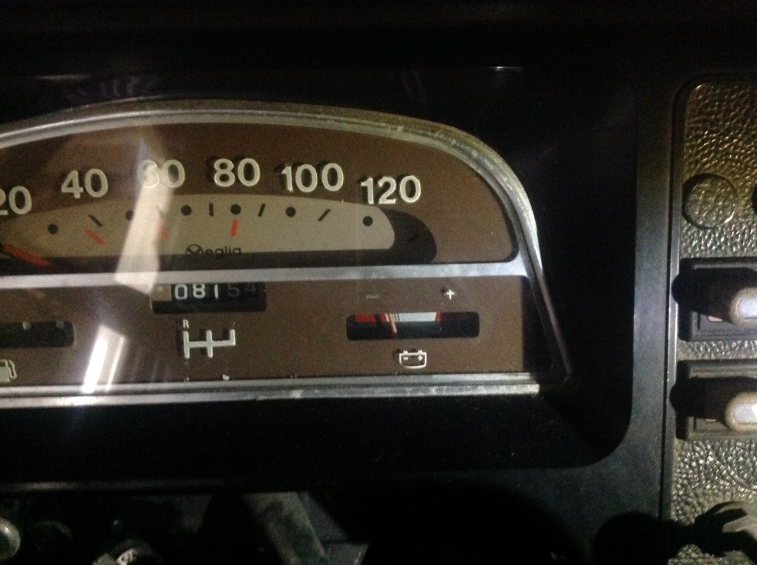

Aujourd'hui je me lance sur l'alternateur...
J'ai un problème de charge : pendant les travaux, je démarrais souvent (une à deux fois semaine) la bête histoire de faire tourner le moteur et de garder une batterie chargée... En fait, en général, auprès 7/10 démarrages et même en laissant tourner la voiture 10/15 mn, je n'avais plus de batterie et j'étais bon pour recharger.
Sur le coup j'ai mis ça sur le compte du fait que je ne roulais pas et que la voiture tournait juste à bas régime ce qui ne devait pas être top pour le chargement de la batterie... En plus l'aiguille de témoins de charge dépassait la partie gauche raisillée tout juste mais quand même. Enfin, j'avais 13/14 v à la batterie quand le moteur tournait...
Et puis j'ai pu (enfin
) rouler un peu et là l'aiguille de charge m'a fait de drôles de trucs : dès fois rien puis tout d'un coup ça remonte puis baisse...dans tous les cas je n'arrive pas à la position de midi (ça reste en dessous). De plus, même en ayant roulé, le me suis retrouvé en panne de batterie le lendemain... bref ça n'avait pas chargé grand chose... Donc démontage de l'alternateur et vérification des charbons...

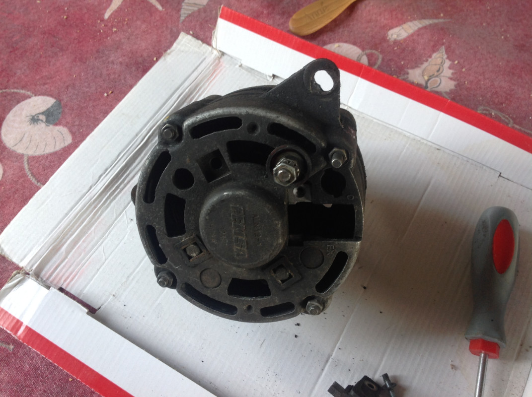

Re: restauration 2cv 4 azkb
Et là, si vous avez des conseils et astuces je veux bien...
Déjà, je n'arrive pas à savoir réellement si c'est un modèle DUCELLIER ou PARIS-RHONE... ni si la distinction a une importance particulière d'ailleurs...
Sur le mien il est marqué "FEMSA" dans le rond central à l'arrière... Si ça parle à quelqu'un...Voici la photo :

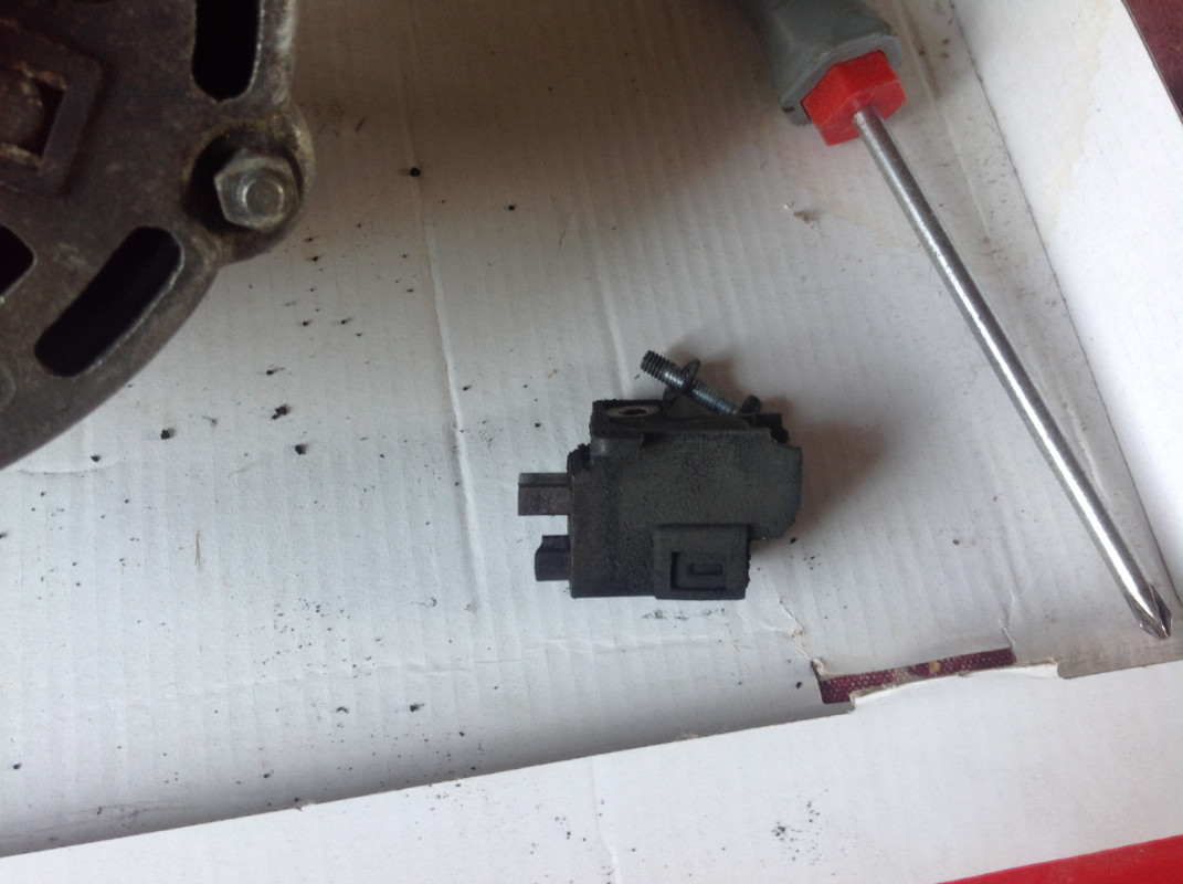

Bon, mis à part la marque... J'ai démonté les charbons et là je pense que j'ai trouvé l'origine d'une bonne partie de mes problèmes :
Un des charbons est tombé tout seul... la connexion ne devait pas être "parfaite"...
Je vais donc commander de nouveaux charbons, mais la du coup je ne sais pas trop quoi prendre (dussolier/paris-Rhône/Femsa... autre). Je vais déjà essayer de trouver quelque chose qui correspond à la forme...
En attendant je vais faire un peu de nettoyage parce qu'il est bien cradouille mon pauvre alternateur...
C'est comme le Port-Salut, c'est écrit dessus. Ton alternateur est un Femsa. Il te faut donc acheter des charbons pour un alternateur Femsa !
On vend l'ensemble avec le porte balais.
http://www.renov-2cv-mehari36.com/fr/el ... 05677.html
Merci Bob41 !
Ben j'ai appris quelque chose aujourd'hui ! je savais pas qu'il y avait des alternateur FEMSA ! dans la revue technique il ne parlent pas de cette marque... c'était monté d'origine ou je peux en conclure que mon alternateur a déjà été changé ?
Est-ce que vous me conseillez d'aller plus loin dans le démontage ? (il est tout beau tout propre maintenant !)
Pour ton info, il y a aussi des alternateurs de marque Iskra....Olivier49 a écrit : ↑30 avr. 2021, 11:47 Merci Bob41 !
Est-ce que vous me conseillez d'aller plus loin dans le démontage ? (il est tout beau tout propre maintenant !)![]()
Et ce sont des montes d'origine.
Non, je ne pense pas qu'il te faut aller plus loin dans le démontage. Remonte-le avec les charbons neufs et regarde ce qu'il se passe.
- Messages : 1440
encore un sujet sur un soucis d'alternateur (http://forum.2cv-legende.com/viewtopic. ... 27#p172427)
Mais électrique cette fois!
N'y a t il pas moyen de "re-étamer" la tresse de cuivre avant de changer le charbon?
Est-il vraiment usé?
Sans charbon neuf pour comparer... c'est compliqué
Sinon FEMSA.... ça me disait quelque chose... :
https://vehicules-anciens.fr/fr/shop/al ... emsa-r4-4l
Un fournisseur " multimarques" donc
Bonne réparation!
Bonne réparation!
- Olivier49
- Messages : 95
- Enregistré le : 11 mars 2020, 12:08
- Ma deuche : 2cv 4 type AZKB
- Date de naissance : 23 sept. 1975
- Localisation : Maine et Loire
Merci les gars pour les infos !
Je ne sais pas si les charbons sont trop usés ou non, je sais juste qu'il y en a un qui n'est plus en contact avec la cosse...
Je vais peut être démonter le porte balais pour voir comment c'est dedans... et si je ne peux pas faire une petite soudure de la tresse sur la broche.
Mais bon, je pense quand même qu'une pièce neuve ne serait pas du luxe
Le charbon qui est défait mesure 1 cm de long, j'ai cru lire que ça faisait normalement 2cm...
A plus !
A plus !
- Messages : 7197
Bonjour Olivier, Femsa,est une marque espagnole, c'est monté d'origine sur nos 2cv comme Iskra qui lui aussi était monté sur des 2cv jusqu'à la fin de la production au Portugal
Les balais sont vendus avec le porte balais, c'est un ensemble qu'on remplace d'un bloc.
Difficile de réparer. J'ai essayé une fois, je n'ai pas réussi, mais c'est peut-être faisable. Mais le jeu en vaut-il la chandelle ?
- Messages : 1440
- Messages : 7197
En plus on change pas les balais souvent et le prix est dérisoire
- Olivier49
- Messages : 95
Oui vous avez raison, la pièce n'est pas bien chère, ça vaut le coup d'avoir un truc qui fonctionne bien... et puis c'est un peu utile quand même un alternateur
Mais bon je vais regarder dedans quand même...ça à l'air démontable comme pièce.

C'est bon j'ai récupéré un porte balais pour mon alternateur. La pièce est neuve mais je l'ai trouvée sur le bon coin coin !
La longueur des charbons neufs c'est bien 20mm, donc les miens étaient usés à la corde et l'un des deux avait sa tresse en cuivre dessoudée... Le changement s'imposait donc. J'ai tenté le démontage de l'ancienne pièce (pour regarder comment c'est dedans) mais c'est la galère et ça risque de casser... donc j'ai laissé tomber le démontage.
Le porte balais neuf comporte une connexion de plus que mon ancienne pièce... Cette connexion se trouve sur la plaque métallique qui reçoit la visse solidarisant le porte balais à l'alternateur... Je ne sais pas à quoi ça sert et je n'ai pas de fil qui va dessus (j'ai juste deux cables qui sont reliés à l'alternateur : un sur une tige filetée et l'autre qui va sur le porte balais sur une autre cosse).
J'ai remis l'alternateur en place et hop démarrage ! ça fonctionne mais j'attends vos commentaires et remarques...
Tout d'abord mon témoin de charge demeure dans la partie résillée, même si je constate un mieux :
Ensuite, j'ai mesuré le voltage aux bornes de la batterie au ralenti sans phares, je trouve 13,94 :
Si je mets les phares je baisse à 13V...
Je constate également que mon témoin de charge a tendance à retomber vers le bas de la zone résillée avec les phares...
Bref, je n'ai plus les changements étranges (charge puis rien puis retour de la charge) je pense que c'était dû au charbon dessoudé... mais je ne suis pas certain que le fonctionnement soit parfait...
Si vous avez des avis sur la question je vous lirais avec une grande attention !

Oui, je l'ai constaté sur ma 2 CV 6 quand j'ai changé les balais.
Il y a une connexion en plus. C'est une masse.

Oui c'est placé quasiment juste au dessus de l'excitation (fil gris un peu plus fin que l'autre ?). Mais j'avais gardé l'ancienne pièce, j'ai donc bien vu ou devait aller mon fil...
ça semble logique que ce soit une masse... c'est relié, par la plaque au deuxième balai et à la masse par la visse qui retient le porte balais sur l'alternateur... Je pense que je ne vais pas y toucher...
