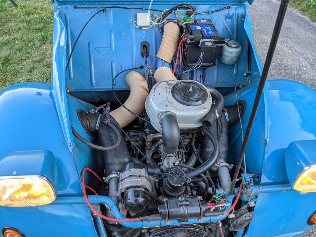

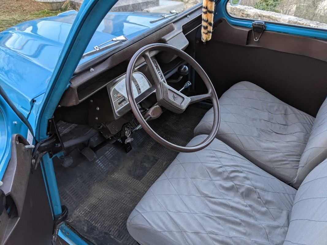

Bonjour à tous !
Voilà quelques photos de la 2cv, les plaques et la CG sont arrivées hier matin (impressionnant niveau rapidité), on a donc un peu roulés avec (200km)
ça tourne impeccable ! il y aura certainement quelques trucs à améliorer au fil du temps, mais pour le moment on en profite !
On voulait la rendre opérationnelle pour le printemps, c'est chose faite !

Toujours très émouvant de voir les premiers tours de roues d'une de nos anciennes.

Merci pour les photos
Superbe ballade en 2cv
