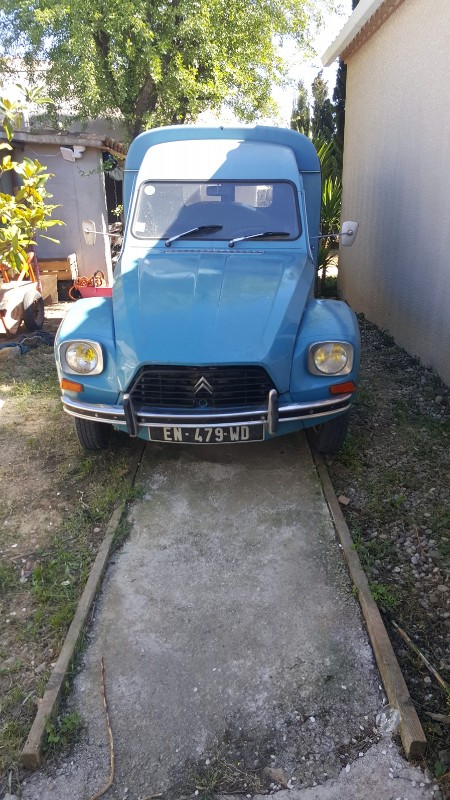

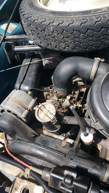

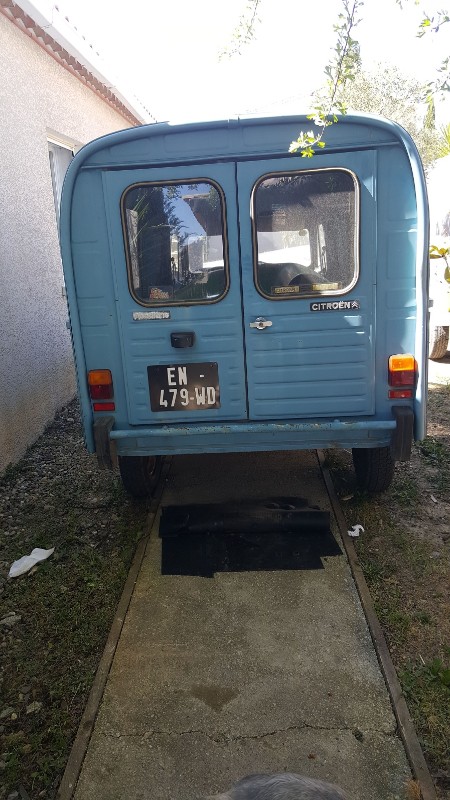

Voici quelques photos du monstre.
Couleur : bleu comme beaucoup d'acadiane n'est ce pas....
Pour le moment j'y ai fait 1 bon nettoyage, vidange moteur et boite, remplacement 1 cardan, mise en place d'un filtre sur arrivée d'essence au carbu, petit réglage du ralenti, pose des tubes de chauffage, remplacement des garnitures de freins à l'arriève et nettoyage des tambour rouillés, reprise du faiseau côté moteur où il y avait quelques dominos lol. Le chassis et le plancher sont supers sains, mais je leur ai passé 1 coup de peinture Hammerite. J'ai aussi fait 1 vidange du réservoir d'essence et réparation de la jauge où le flotteur s'était fait la malle au fond du réservoir.
Voilà me reste à changer les pneus et 1 phare qui est félé et j'espère la passer au CT la semaine prochaine si tout va bien ?

Re: Présentation Colo
Elle est pas mal du tout dis moi
Ça sent bon pour le Ct.
Tiens nous au jus

Bonjour Colo et
Ton véhicule semble très propre ! Pas de soucis pour le CT à mon avis

Passage au CT cette après midi. L'acadiane s'en est sortie mais limite.... grâce à la sympathie du contrôleur.
Niveau freins, chassis etc etc nickel.
Mais deux problèmes :
- Eclairage, que nous ne sommes pas arrivés à régler correctement malgré mes ampoules neuves et optique (le gauche en tout cas) neuf. Il semble que la puissance d'éclairage soit trop faible... :pleurs:
- Et le gros soucis concerne la pollution... on a tripoté la vis de richesse et celle du ralenti et quenini... toujours trop fort entre 6 et 8 au lieu de <4,5....
Auriez vous des idées conseils à me donner pour résoudre ce soucis de pollution, parce que même si j'ai mon CT pour 5 ans, çà me fait un peu chier de savoir que je pollue plus que de raison...
Un indice, je trouve que les gaz d'échappement sentent l'essence et çà fume un peu bleu...
çà a fini avec la sonde dans l'échappement de la voiture du contrôleur...lol, c'est quand même bien de tomber sur un gars cool hein
Merci d'avance de votre aide

Bonsoir,Colo a écrit : ↑16 avr. 2021, 21:24 ...
- Et le gros soucis concerne la pollution... on a tripoté la vis de richesse et celle du ralenti et quenini... toujours trop fort entre 6 et 8 au lieu de <4,5....![]()
Un indice, je trouve que les gaz d'échappement sentent l'essence et çà fume un peu bleu...![]()
çà a fini avec la sonde dans l'échappement de la voiture du contrôleur...lol, c'est quand même bien de tomber sur un gars cool hein![]()
ça sent le mélange trop riche et de l'huile qui passe dans les cylindres.
Pour la richesse, as tu ouvert et nettoyé le carbu?
Une membrane de pompe de reprise défectueuse peut être une cause ( lu dans la presse) mais il peut y en avoir pleins d'autres.
Ouvre un sujet dans la rubrique carburation!
