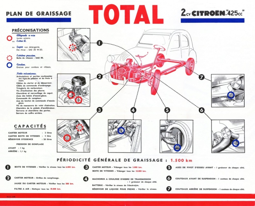

Bsr,
Deux questions svp :
Existe t-il 1 graisseur sur les pots de suspension ?
Existe t'il 1 graisseur sur le train arrière ?
merci d'avance de votre retour
:like:
Messages : 9753
Re: Où se situe la purge des freins à disque à l'avant sur acadiane
Normalement il n'y a pas de graisseur sur les pots de suspension.
Pour faire le graissage de ces derniers il suffit d'introduire par les extrémités un tuyau et injecter de l'huile de ricin (idéalement).
Il existe des dispositifs tout prêt "Ricipot", c'est facile à faire et le résultat est top.
https://www.mehariclub.com/fr/1508118-- ... uspension/
Il existe chez les autres fournisseurs et pour moins cher.
Ensuite il y en a qui mettent de l'huile de vidange.
Maintenant, il est possible d'adapter un graisseur, je l'ai vu dans 2cvXpert.
Pour le train arrière, il me semble pas mais attends d'autres avis.
Messages : 7432
Bonjour, pour lubrifier les pots il suffit d'injecter de l'huile moteur ou de mettre de la bombe pour chaîne de moto, il y avait un tuto on perce le pot, au milieu entre les 2 ressort, un trou de 6 ou 8 pour bien répartir l'huile ensuite on mets un petit bouchon en plastique, pour les roulements de bras des essieux c'est de l'entretien, nettoyage et graissage des roulements avec de la graisse en pot,spécial roulements, :salut:
