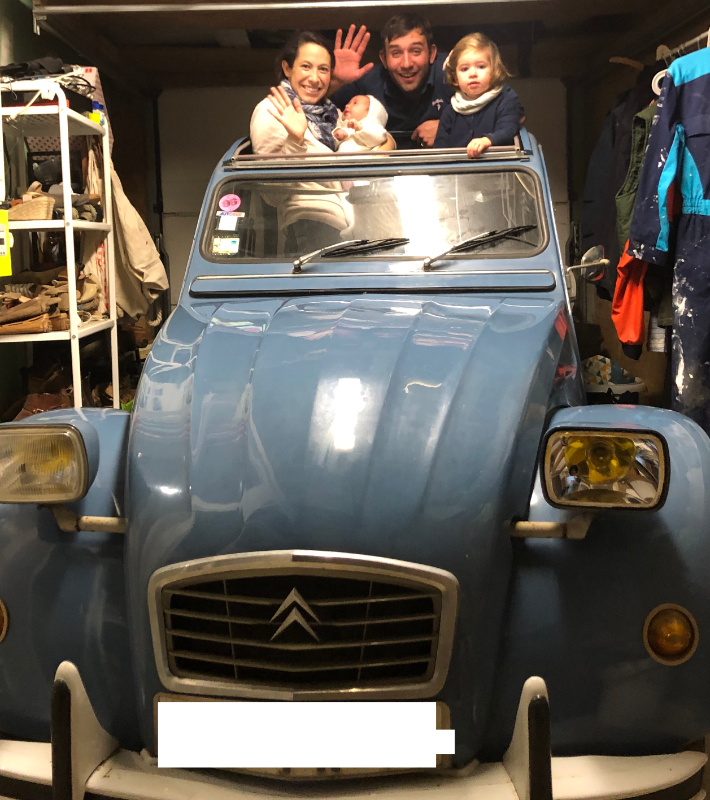

Ma belle mère m'a offert à Noël une jolie 2CV que sa mère avait acheté neuve en 1980. Donc malgré ces 41 ans je ne serais que son 2 nd propriétaire. Mes beaux parents ayant fait l'ensemble de leur carrière chez Michelin, ils sont très attachés à ce petit trésor familiale, et espère que j'arriverai à la faire ronronner pour l'été.
Elle n'a pas roulé depuis 1996, a été laissée à l'abris dans un garage fermé. Elle est maintenant dans mon garage et je commence à m'atteler au redémarrage !
J'ai procédé aux vidanges, changement des durites, de la pompe à essence, de la bobine, du rupteur de condensateur. Mais pour le moment elle n'a pas réussi à se mettre à ronronner de nouveaux.

Quel beau projet et belle photo.
Tu as une super petite famille qui va faire de futures balades.
Elle est vraiment très belle pour son âge.
