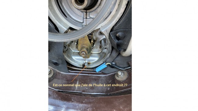

Je rame toujours sur le calage de mon allumage. Démarrage nickel, ralenti un peu irrégulier, et en 3ème ou quand je sollicite un peu ça pétarade. Donc souci d'avance en théorie. Mais je suis bien calé (juste au moment où la lampe témoin s'allume je suis pigé au PMH). C'est là que je ne pige pas.
Se peut il qu'il y ait un pb sur l'axe ou bien les masselottes ? J'ai de l'huile qui s'est déposée récemment car j'ai tout nettoyé il y a très peu.
Help je tourne en rond
