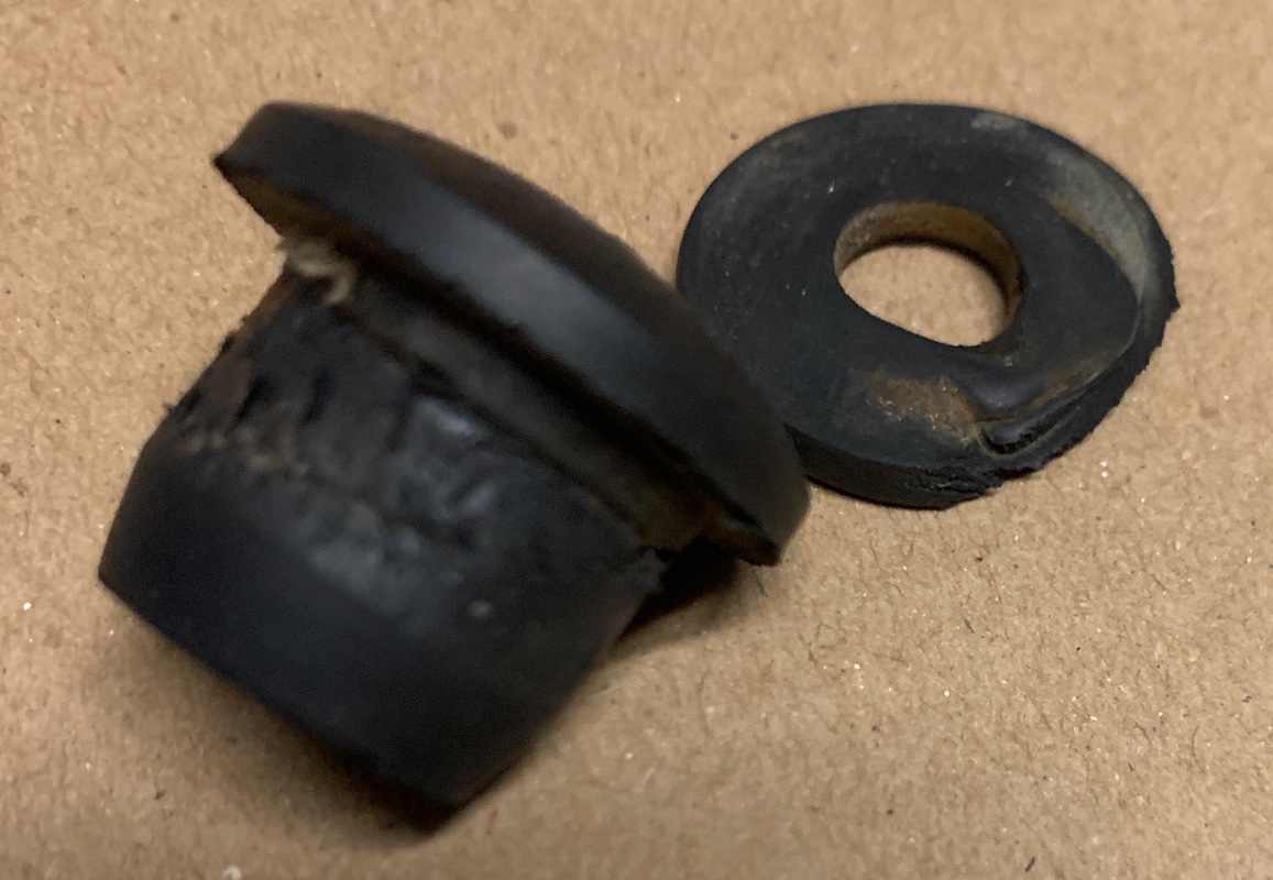

J'en profite pour demander ici à tout hasard si quelqu'un connait une astuce pour éviter des ports énormes pour ces pièces (butée et rondelle en caoutchouc) pour l'armature de ma banquette :
Merci !

Salut runrun59 (et passe le bonjour à pony pony !)
Il s'agit de pièces en caoutchouc assez basiques : voir en magasin de bricolage généraliste dans le rayon des joints pour celui qui est plat. Si ce n'est pas exactement le même ce n'est pas bien grave, l'essentiel c'est qu'il fasse office de tampon entre l'armature et la carrosserie. le diamètre peut se travailler à la main et d'adapter facilement.
Pour la butée, se rapprocher des capuchons protecteurs que l'on mets sur les pieds de chaise pour ne pas abimer les revêtements de sol par exemple, il existe plein de diamètres, du plus petit au plus gros, il est probable que tu y trouves ton bonheur.

Salut Samy, aha bien vu la réf. même si mon pseudo a plus un lien avec mon prenom : Renaud et mon dépt : le chnoooord ;)
En tout cas merci, je vais regarder dans les rayons dédiés en magasin de bricolage, c'est une bonne piste :like:
