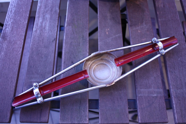

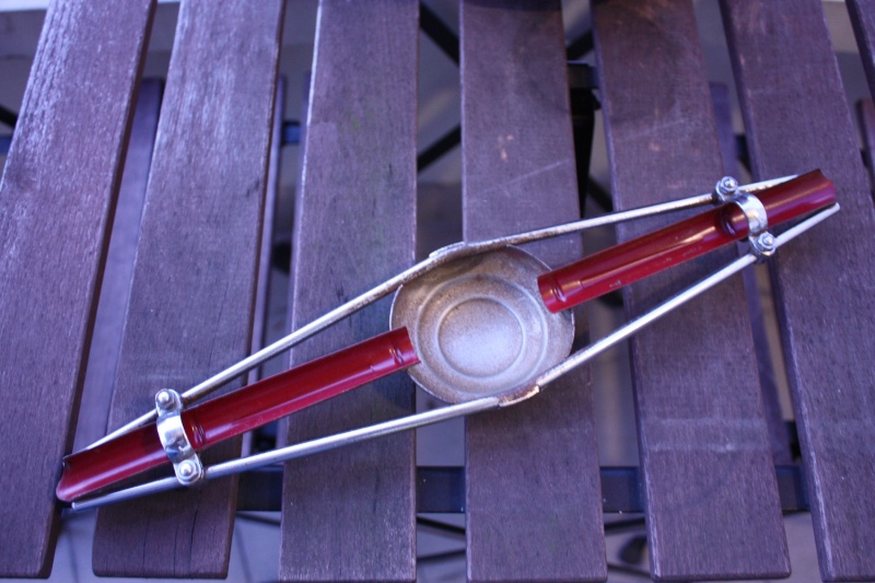

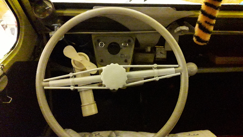

Aujourd’hui comme le temps ne se prête pas à sortir la tondeuse , j'ai fabriqué un Robri de volant , j'avais pompé le modèle sur la 2 cv grise exposée au salon de Reims .

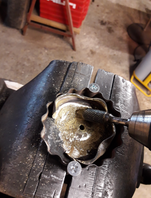

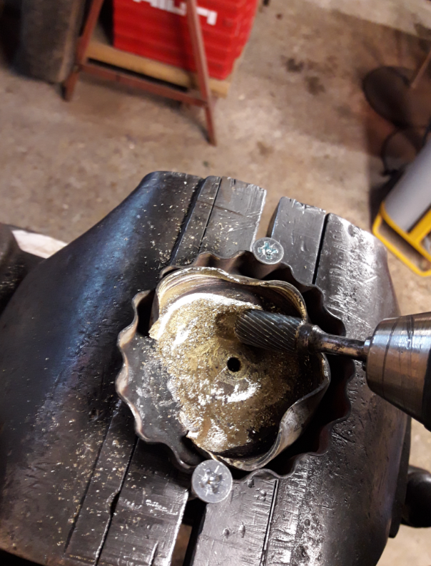

Donc j'ai utilisé un ancien bouchon de réservoir que j'ai complétement désossé de son mécanisme intérieur pour simplement récupérer le couvercle ,
Utiliser une meule en bout pour faire cette opération , limer aux endroits des soudures ( elles sont bien cachées sous une épaisse couche de cadmiage )
Ensuite il faut tailler le passage des quatre fers ( rond en acier de 8 mm ) et le passage des deux barres horizontale du volant + 1 mm pour le passage de la demi coquille .
Découper deux morceaux de tube en aluminium ( ou en cuivre ) de 18 x 20 x 15 cm et découper sur toute la longueur en deux demi-coquille .
Il vous faut quatre colliers de 16 mm de plomberie ou vous récupérez que les parties supérieurs des colliers .
Et quatre fixations à vis de tringle de garde boue de vélo en diamètre 8 mm .
Une fois souder et fixé ça doit donner cela !
Reste à peindre le tout ( pour ma part ça sera en gris )

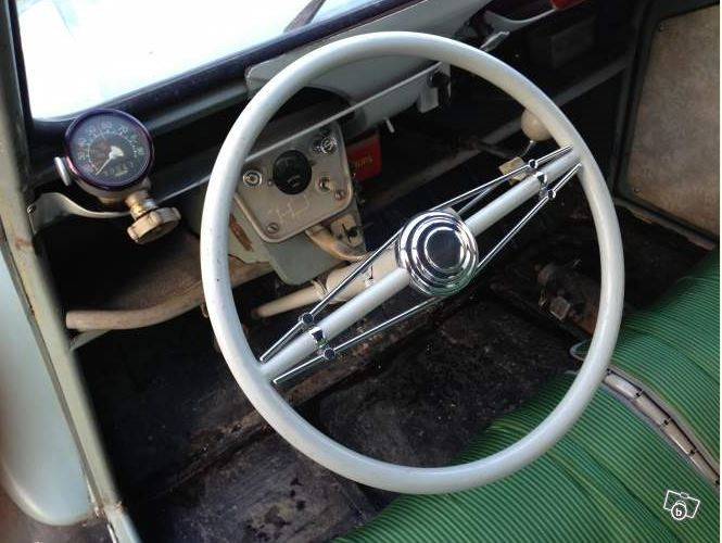

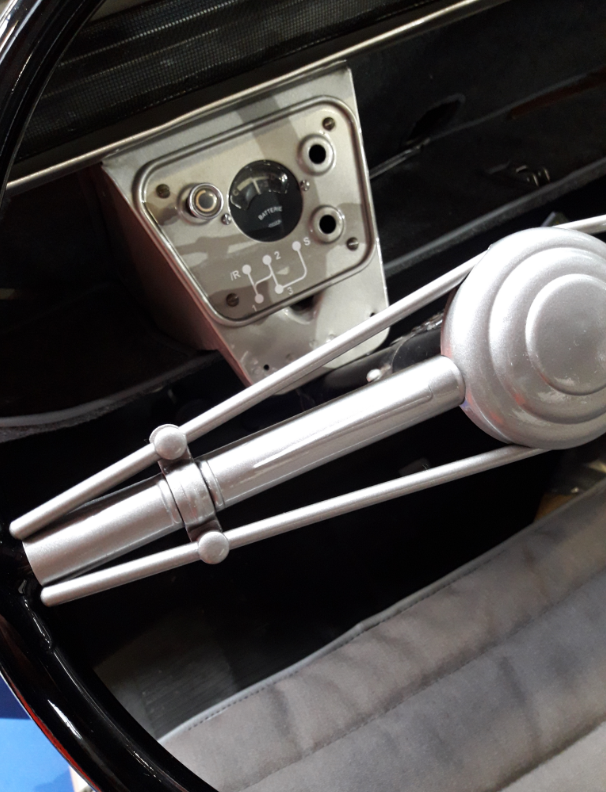

Le modèle pompé au salon de Reims sur la 2 cv grise en exposition .

Re: Fabrication d'un Robri de volant pour la Panama .
Message par Tricornejock »
Bon c'est pas tout à fait pareil mais dans l'esprit ça le fait, respect :pouce:
Il y avait vraiment un volant comme ça sur la Panama ?

Marc 77 a écrit :C'est un Robri donc Panama ou Pas je pense qu'a l'époque pourquoi pas .
Ok j'ai compris, en fait c'est un accessoire qu'on pouvait rajouter à l'époque et pas un volant tout fini.
Tu n'arriverais pas à arrondir les têtes de boulons ? En les insérant dans une perceuse, avec une lime et du papier de verre pour terminer ?
Salutations
C'est pas Robri, c'est un enjoliveur de volant Rex de chez Exinco.
Mais c'est un accessoire donc ça se monte sur toutes les 2 CV et Dyane à volant de fer.
Le voici en vue plus détaillée. La barre centrale était disponible en plusieurs couleurs.
Il y en avait un il y a quelques mois sur le Bon Coin à un prix prohibitif...

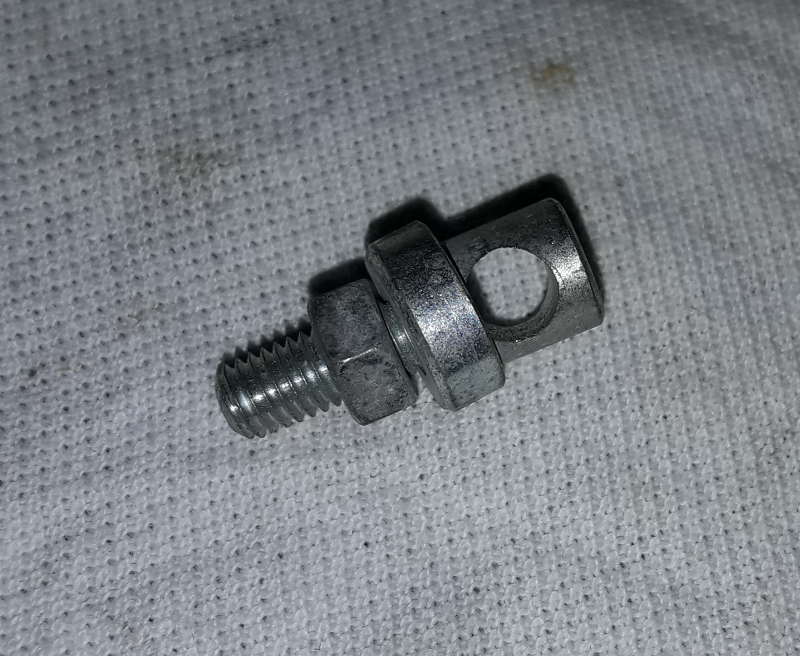

Voici la pièce de fixation ( fixation de garde boue de tringle de vélo )

Marc 77 a écrit :Voici la pièce de fixation ( fixation de garde boue de tringle de vélo )
Je parlais d'arrondir le bout (visible en face de toi quand l'accessoire est monté), mais c'est pas grave, je chipote. Encore bravo :wink:
Oui je vois , mais je vais fignoler avant de le peindre , faudrait pas y laisser un doigt :oops: .

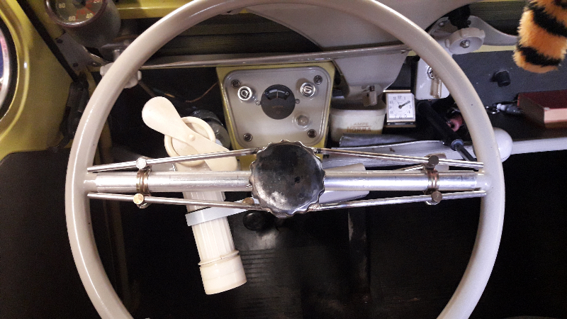

:salut: à tous ,
Le tout peint et monté , peut être un gris acier serait plus approprié !

Re: Fabrication d'un Robri de volant pour la 2cv Panama .
Perso je resterai dans les gris clairs, mais quelle que soit la couleur finale, qui fait toujours trop neuve, il faudrait voir comment tu peux la patiner/vieillir/jaunir pour qu'elle passe avec le reste.

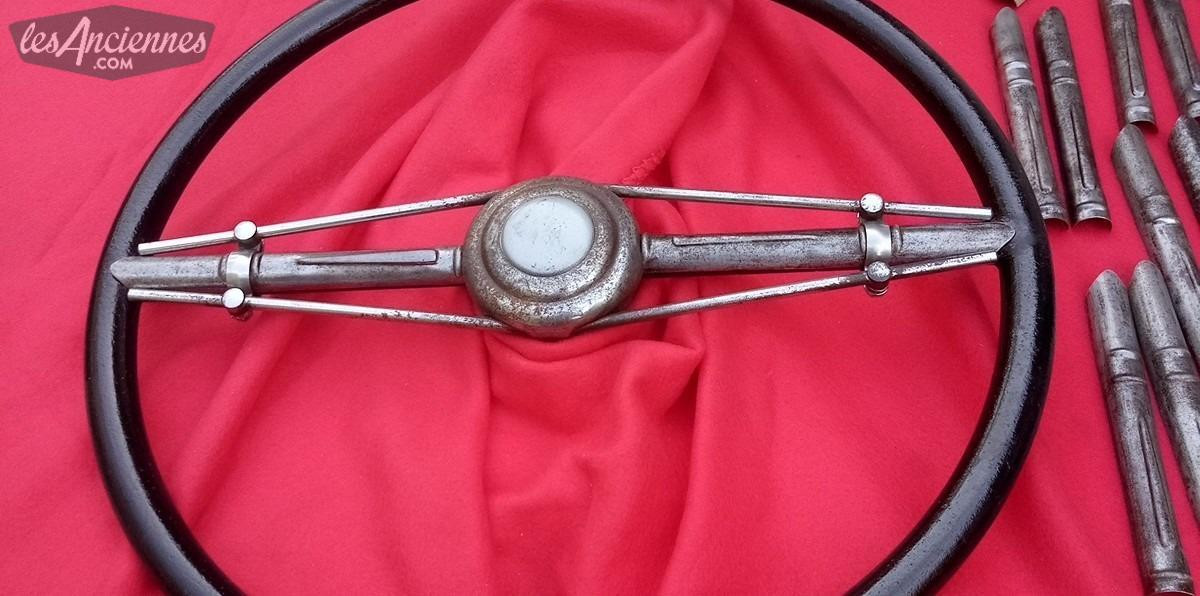

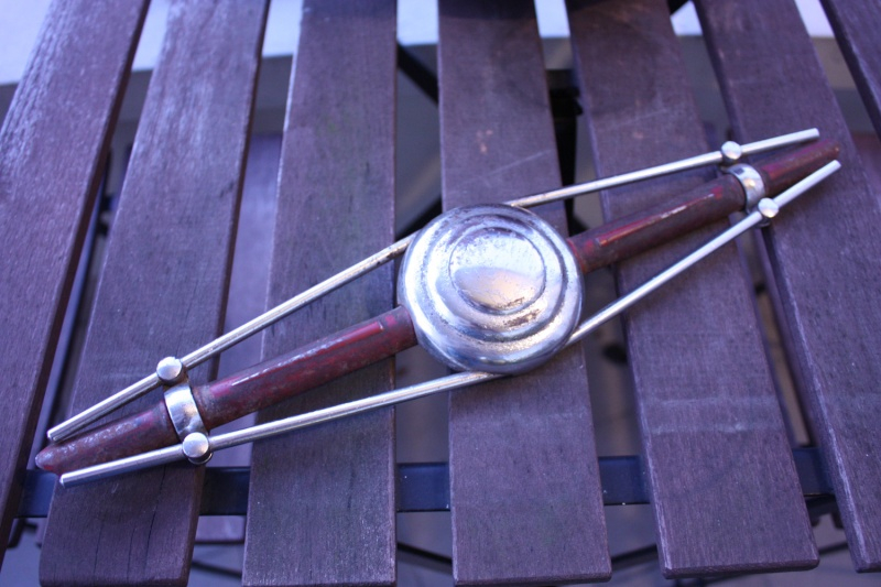

Je remonte ce post car il y a des refabrications artisanales de cet enjoliveur de volant Rex en vente actuellement sur le lesanciennes.com
https://www.lesanciennes.com/annonce/cl ... ROEN%202CV
La reproduction est assez fidèle.
Ci-dessous la refabrication et l'original.
