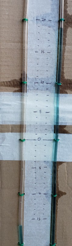

Bonsoir à tous,
J'ai fabriqué ce dépressiometre en carton pour tester mon reniflard. Il n'arrive pas à monter au dessus de 6 cm d'H2O, je pense qu'il devient mou du genou et qu'il faut le remplacer.
Pouvez vous me confirmer qu'il devient asthmatique.
Merci d'avance
Merci d'avance

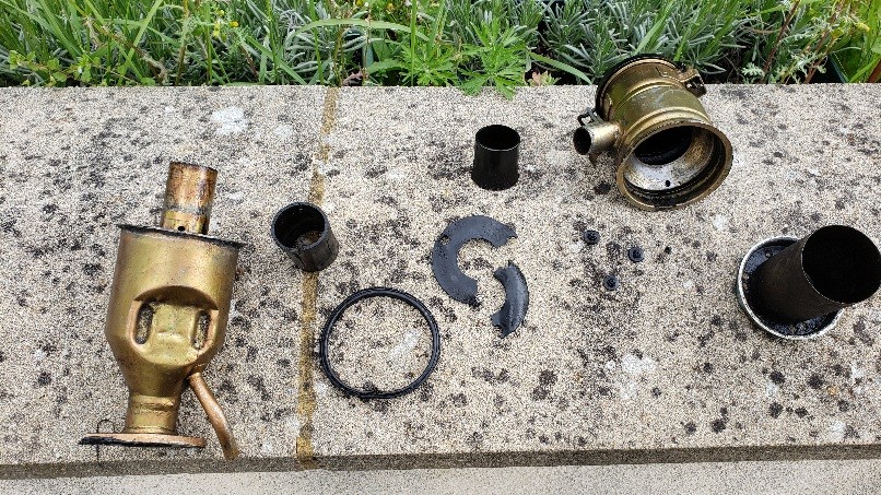

Re: Reniflard faiblare
Le rénover est simple et ne revient pas cher.
On en avait parlé ici
http://forum.2cv-legende.com/viewtopic. ... &start=210
Page 8 vers le bas
Il y a des kits chez tous les fournisseurs, Burton est le plus pratique mais il y en a d'autres, exemple
Pas mal pour le prix
http://www.renov-2cv-mehari36.com/fr/mo ... 28751.html
Ou en neuf
https://www.tpv-2cv.fr/fr/shop/article/ ... IFLARD_2CV
Voici mon retour d'expérience concernant les kits de rénovation.
Il y a 2 sortes, ceux de Burton et ceux de MCC. (les Renov2cv sont ni plus ni moins les Burton)
Le Kit Burton (que j'ai mis sur mon reniflard):
Les joints de Burton sont en silicone. La pose est facile et ne pose pas plus de problème que cela.
Par contre, la bague en plastique pour le resserrage du carters, c'est pas l'idéal. Si on sert trop fort, elle s'abime.
Le Kit MCC (que j'ai fait pour un copain pour sa Dyane 6 dernièrement) :
Les joints sont....des joints. Ils tiendront ce qu'ils tiendrons.
Pour les poser, il faut bien les lubrifier.
Mais le système de fermeture, lui est top. Tu revis les quelques vis autour du reniflard et tu es tranquille, ça ne bougera plus.
C'est moins esthétique que la bague Burton, mais ça tiens mieux.
Ce qui serait bien, c'est un mix des deux systèmes.
Le Kit Burton avec le système de fermeture de MCC
le kit de réparation, le système de fixation des 2 parties du reniflard, je ne le sent pas bien dans la durée
c'est pourquoi, je l'ai changé pour un complet, plus durites plus joint, ça fait pas un supplément énorme

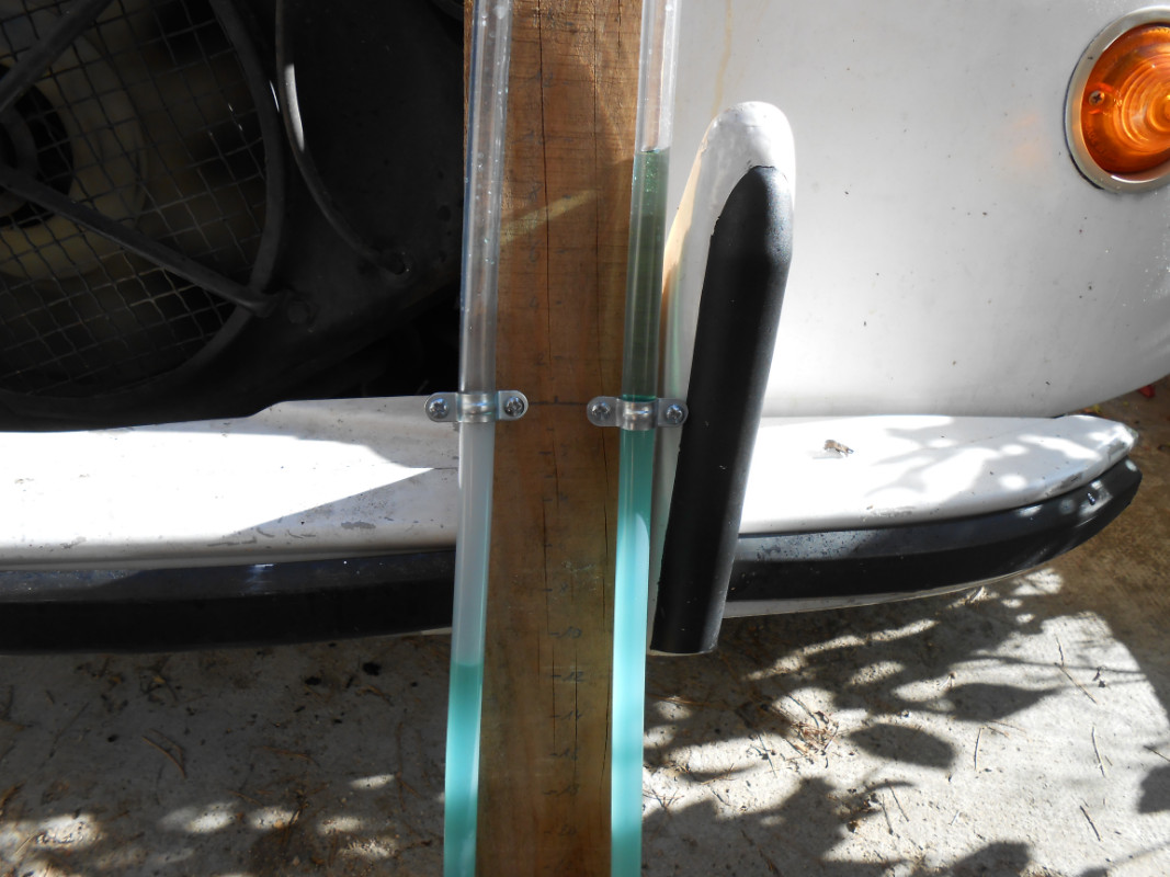

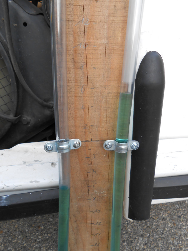

Re: Reniflard 2cv très faiblard - pas au dessus de 6 cm d'h2o
Vous voyez avec une ancienne, il suffit de changer le clapet (bec de canard !), il y en a pour 6 euros.....
Il y a un truc qu'il serait intéressant (amusant ?) de faire : mettre un ancien reniflard à bec de canard sur une 2 CV 6 et mesurer la dépression, pour voir. Peut-être que c'est bon
On pourrait essayer avec un reniflard de 425 à un clapet, et avec un reniflard de 602 d'AMI 6 à deux clapets.

Reniflard changé.
Cela va mieux la dépression culmine au ralenti a 19 cm d h2o.
Le montage est un peu pénible mais rien d insurmontable à acondition d avoir un cardan et une rallonge.
Comme quoi même en bon état extérieur le reniflard peut être en fin de vie.
Merci a vous et au forum du partage de la connaissance des 2cv.

Le testeur de reniflard n est pas dur à fabriquer à condition d avoir les bons tuyaux. J ai détourné un tuyau de perfusion et d aspiration médical.
J ai aussi autopsie le reniflard. Et bien après 32 ans de bons et loyaux services les joints étaient durs comme les gonades à Taupin et cassants comme du verre.
Comme quoi tester et probablement remplacer son reniflard n est pas une mauvaise chose.
