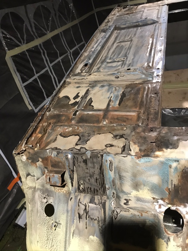

La couleur est un cuivre nacrée en brillant direct, après avoir reçu une suppression des partie abîmée, un traitement antirouille, peinture époux de chez restom sur et dessous le plancher, 3 couches d’appret antirouille, et 3 couches de finitions!!!
Non sans peine je n’ai qu’un petit garage qui au final m’a pourrie ma première couche de finition.... :pleurelarmes: :pleurelarmes: sauf si on aime le crépis...alors ré-ponçage au 1000 à l’eau et finalement peinture en extérieur !
Mise à part la calandre faite maison et le tableau de bord tout est resté d’origine!
J’y tiens je voulais me l’approprier mais respecter tout le reste, le châssis est un galvanisé neuf, j’ai aussi refait les sièges à neuf, et le tableau de bord c’est uniquement par ce que je trouve celui de la Dyane très moche...!
Et elle est rabaisser...manifestement quand j’ai remonter mon châssis et que j’ai rénover mes pots de suspensions j’ai voulus la baisser un peu....et maintenant qu’elle supporte tout son poids...c’est peut être un peu....trop...à voir!
