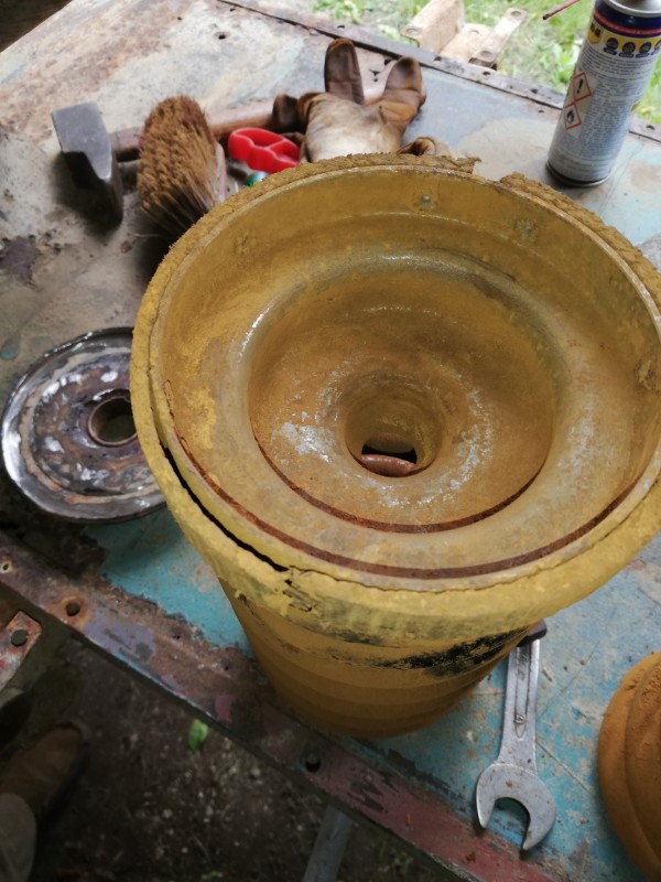

salut
le démontage du châssis est terminé , non sans mal, avec son lot de problèmes dus au temps et la rouille insidieuse :
J'ai pu récupérer 4 écrous de pot de suspension sur les 8 , mais seulement deux embouts des pots sont récupérables sur quatre : Je m'en suis vu pour sortir les "sucettes" j'ai dû utiliser la meuleuse et le dremel car c'était impossible de les dévisser : même le filetage du tirant à pris mal : pour finir, les pots sont attaqués par la rouille juste à l'emplacement des silent blocs ;
le côté correct ; les deux côtés attaqués : Du coup, je ne sais pas si je vais pas devoir remplacer cers pots de suspension ? Un tirant est à remplacer, donc je vais devoir ouvrir le pot, je pourrais contrôler les ressorts intérieurs. Lorsque je secoue le pot, je n'entends rien, pas un bruit , je pense que les ressorts sont coincés, ils n'ont pas dû voir de graisse depuis belle lurette !
Voilà le châssis, prêt à être restauré : vous remarquerez qu'il est peint en bleu et c'est d'origine car sous cette peinture bleu il y a un apprêt rouge...Je vais le repeindre avec une peinture époxy noire pour châssis...

Salut les gars !
Cet aprés midi j'en ai mis un coup ! Etat des lieux :
LES POTS DE SUSPENSIONS :
Dans l'ensemble c'est bien ! pas de ressorts cassés et en bon état, mais que de poussière ! J'ai juste à changer les 4 garnitures des coupelles intérieures + les deux coupelles extérieures + 2 tirants de suspension (ceux de l'avant)
LE CHÂSSIS :
Mon diagnostic se confirme. Après avoir retirer la tôle du dessus j'ai trouvé trois kilos de terre + nid de souris : Mais la structure est relativement saine, je n'ai qu'un trou sur la dessus : et un trou dans le bas : Voilà ce n'est pas grand chose, le reste est rouillé mais légèrement en surface : donc je garde ce châssis ( important si je décide un jour de passer en carte grise de collection)...
Déjà la terre enlevée c'est déjà plus sympa : Voilà, l'étape suivante va consister à relever les bords du châssis, donc dépointer pour remettre la tôle neuve, je pense mettre du 8/10ème, bien sûr repositionner les trous et les deux tôles de renfort sous les trous ( d'ailleurs je me demande à quoi il serve ces trous ? Voilà pour le châssis...les pots, c'est sympa à refaire et sans grandes difficultés. Oui, je sais qu'il faut faire attention au couple ressort/tirant...C'est tirant long/petit ressort et tirant court/grand ressort . Le couple tirant long ressort court allant sur le devant du pot, là où sont embouties les lettres AV...
